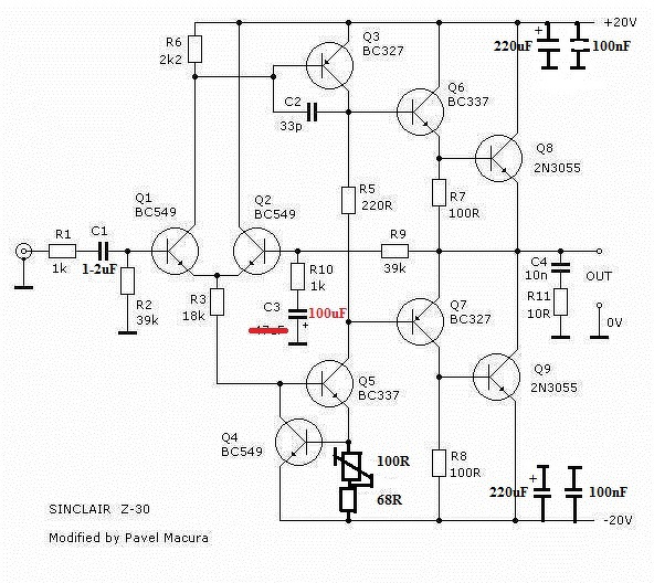

Pedig a stab leírásában 10µF kell minimum, hogy jól működjön.
Akkor megpróbálom bepréselni valahogy. Sajnos ennél a méretnél nem igazán lehet nagyobb.
Annyira nem megy a NYÁK tervezés, SMD-t pedig nem szeretek használni.
Pl. c6 után minek kell átkötés? C6 mehetne helyette nem?
Van még valami amit elrontottam? Vagy esetleg hogy még kissebb legyen?

R3 R4-et az előbb írtam csak gondolom már nem láttad, a 2 100n tápszűrő kondinak most már lenne helye egymás mellett szépen.
Javítva.
A hozzászólás módosítva: Júl 16, 2019
Köszönöm szépen! Most már csak a trafót kell kiválasztanom, hogy hány VA-es lenne megfelelő, és 5db-ot építeni.

Nem vagyok túl rutinos NYÁK-ok tervezésében, ezért szeretném, ha leellenőriznétek a tervem. Nem annyira az "alkatrészek összekötése" okoz gondot, mint inkább a vonalvezetés helyessége. Köszönöm! A hozzászólás módosítva: Júl 30, 2019
