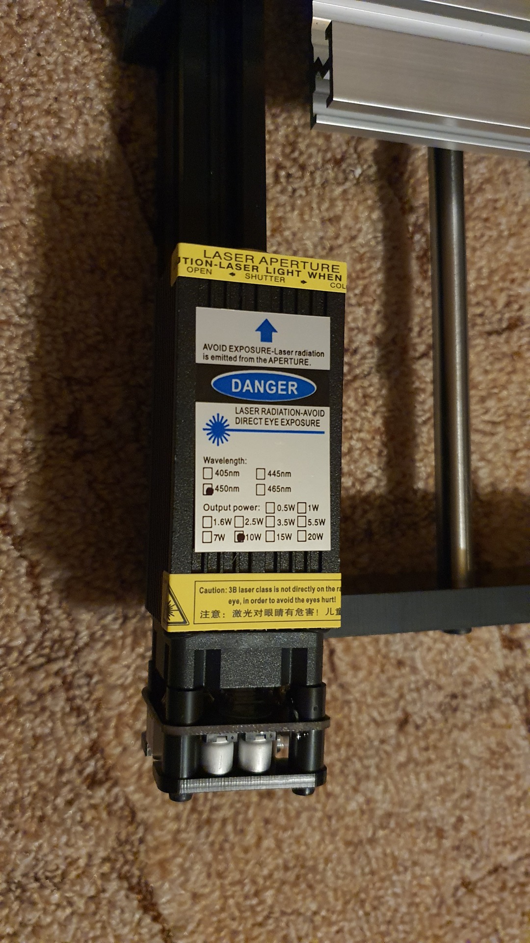

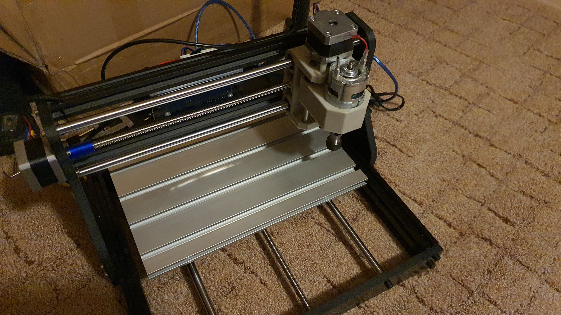

Szertnék segítséget kérni. Vettem egy CNC 3018 Pro cnc-t. Win.8.1 alatt szeretném használni, milyen programmal tudom ezt megtenni, ill. hol tudom elérni. Hobbi célra szeretném, lehetőleg ingyenes progi érdekelne. Maró és 10w-os lézer is van hozzá. Azt hogy lehet megállapítani, hogy valóban tud 10w-ot, és nem csak ráírták? Így első körben ebben kérném a segítségeteket, aztán bizos lesznek még kérdéseim. Egyébként leginkább plexihez fogom majd használni. (Cnc terén eddig nincs tudásom, remélem ez gyorsan változni fog. ) Köszönöm!
Ezeknek GRBL vezérlésük van. Itt megtalálod a hozzá használható programokat. A lézer teljesítménye mérhető, de a műszer nagyon drága. Esetleg az árából is ki lehet indulni. A valós 10W-os lézer minimum 150ezer magyar forint.
A komplett gép nem került 100-ba...
Szóval akkor biztos nem tud annyit. Köszi a linket, délután meg is nézem (most melózok), aztán este lehet jövök további kérdésekkel, ha elakadnék a használat során. Köszi!
Na már az elején elakadtam...
Serial port error 11...
Állítsd be, hogy melyik COM portot használja! Teljesen érthetően leírja a hibaüzenetet a jobb alsó ablakban.
Be van állítva a COM1, de nem csinál semmit.
szerk: Be van dugva az USB a COM1-be, és azt állítom be a programban, akkor a státusznál azt írja: port Opened. Ha átállítom a programban COM8-ra (szabad port), de az USB-t nem dugom át, akkor a státusz átvált Idle-re. Ha átdugom az USB-t COM8-ba, beállítom a programban eltűnik a COM8, lesz helyette egy COM9. (8USB port van a gépen.) A hozzászólás módosítva: Ápr 28, 2020

Amit írsz eleve blődség, nem com1-re dugod az usb-t, hanem az usb-soros illesztő kap egy portszámot. Eszközkezelőben látod melyik port lett, mikor bedugtad, azt kell a programnak beállítani.
Amikor azt látod "idle", akkor várja a parancsokat, ilyenkor nézd meg, hogy biztosan ne okozzon gondot, ha mondjuk beindítod vele a motort, s nyomj rá a motor bekapcsoló gombjára. Vagy egy tizedmilimétert küldd el valamelyik irányba a nyilakkal. Én a Candle helyett/mellett még a zapmaker féle grbl controller programot használom, mivel nálam egy Intel Atom n270 processzoros laptopon fut, s ez kevesebbet eszik, program közben se lépett még ki sose, míg a Candle (s a régi verziója a grbl control) ezt párszor eljátszotta menet közben
Na csak sikerült működésre bírni.
Végül is úgy, hogy leszedtem a candle 1.0-t, a 8-as Usb csatiba van bedugva. (A programban pedig Com8 van beállítva.) Értem én, hogy a com meg az usb két dolog, csak érdekes, hogy ugyanazok a számok... mert két szabad usb-m van, az 1 és 8, és a progi is com1 és com8-at írt, ez zavart össze... na mindegy. Szóval a candle 1.0 kezeli, annyi volt még, hogy a Z tengely fordítva ment, de google barátom segített a beállításában. Jöhet majd a kalibrálás meg a próba a hétvégén. Viszont szeretném a lézert is kipróbàlni, mielőtt visszajelzem az alin az eladónak a terméket. Ebben tudnál segíteni, hogy ahhoz milyen progit ajánlasz? Jól gondolom, hogy a candle az csak a maróhoz jó? (A pc egyébként egy i5-ös, 16Gb rammal, szóval a pc oldalról hardveresen szerintem nem lesz gond.) Köszi a segítséget, és bocsi az amatőr kérdésekért, de hát én se érthetek mindenhez, viszont szívesen tanulok!

A lézer fókuszt hogy tudom beállítani?
Mert gondolom első használatnál be kell... Illetve a lézerfej mellé volt egy, a képen látható alumínium henger csomagolva. Ez mi lenne? Esetleg ezt kell a fej és a munkaterület közzé tenni Z tengelyel beállítva és akkor van fókuszban?
