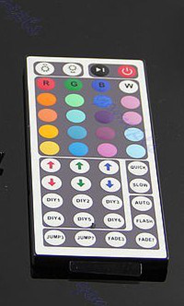

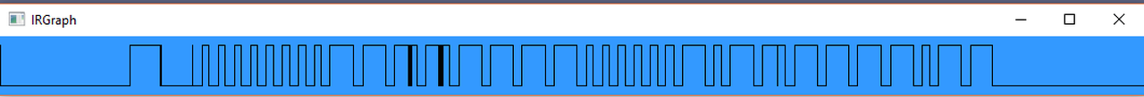

(#) b10up hozzászólása Dec 2, 2017 /
Szeretném PIC-kel fogadni egy led szalag távirányító jeleit. Viszont elakadok benne. PC-re kötve a vevőt szépen megy, mindig ugyanazt megkapom. Pontosabban néha a bitfolyam közepénél van 1-1 nagyon apró "betörés" a bitek átvitele alatt, de képről még egyértelműen kivehető, hogy mi az.
Viszont a PIC 10-ből 1x fogadja helyesen az adatot. Írtam egy nagyon primitív kódot, ami csak simán megszámolja a beérkező biteket, pontosabban hogy hány alkalommal kerül logikai alacsony szintre a bemeneti láb. A távirányítón gyanazt a gombot néhány másodpercenként lenyomva legtöbbször 33 bitet számol, mert a második start bittől nézi, de néha 4-35 között változik. A PIC 16MHz-es kvarccal jár. Valakinek van ötlete, hogy ez mitől lehet, vagy hogyan szokás egy ilyet elegánsan megcsinálni?
Infra távirányító Ebből a 44 gombos változatról van szó.
A hozzászólás módosítva: Dec 2, 2017
(#) proba válasza b10up hozzászólására (») Dec 3, 2017 /
Ami jelszint változás egy bitidő*0.8-nál rövidebb, eldobandó.
(#) b10up válasza proba hozzászólására (») Dec 3, 2017 /
Ez jogos, köszönöm. Ezt például nem kezeltem. És ha megnézed fent a képet, az átvitel felénél van több bitnél is apróbb betörés. Erre van valami bevált módszer, hogy az helyesen legyen értelmezve?
(#) b10up hozzászólása Dec 6, 2017 /
Időközben sikerült rájönnöm a megoldásra. Ha valakinek szüksége lenne rá:
NEC Protokol-t használ, címként nemes egyszerűséggel 0xFF van beállítva a távirányítónak.
EBBEN a táblázatban pedig össze vannak szedve azok a parancsok, amiket a távirányító kiküld.
Programmal szépen lehet fogadni is ezeket, viszont a távirányító meglehetősen gagyi, ameddig egy samsung monitor gyakorlatilag mindig veszi a saját távirányítójának jelét szobán belül bárhovan is van, ezzel a kínai csodával nagyon pontosan kell célozni már 1-2 méterről is.
Működés közben
A hozzászólás módosítva: Dec 6, 2017
(#) kzozo válasza b10up hozzászólására (») Dec 6, 2017 /
Ha nem elegendő az érzékenység, akkor a vivőfrekvencia lehet eltérő. Érdemes lenne több fajta vevővel is megpróbálni.
(#) b10up válasza kzozo hozzászólására (») Dec 6, 2017 /
Megvan a gyári vevője is, sajnos azzal is hasonlóan rossz az érzékenysége. Azt hittem, hogy a vevője érzéketlen, de érzésre teljesen egyforma az általam utánépítettel és azzal, amit eredetileg adtak hozzá. Elvileg 38kHz-es az adó és a vevő is.
(#) nedudgi válasza b10up hozzászólására (») Dec 6, 2017 /
Nézőpont kérdése, hogy melyik a gagyi, és melyik a "csoda".
Mindenekelőtt ellenőrizzük az elemet. Ha kezd merülni, már csak a sugárzás közepén elég a kiadott jel.
Gyakorlatban egy szobában egy tévékészülék van, így nincs szükség több fogadó megkülönböztetésére. Legfeljebb bemutatótermekben jelent(het) gondot, bár ott sem mindig hátrány, sőt, inkább előny, ha több készülék veszi a parancsot. Több színszabályzó viszont könnyen elképelhető egy helyiségen belül, tehát oda kell figyelni jelek minimális megkülönböztetésére, mert lehet, hogy nem minden vezérlőt akarunk ugyanúgy beállítani.
Ez igaz, nem is az a baj, hogy irányítanom kell, hanem tényleg szinte célbalövős játék néha. Elem nem is jutott eszembe, mert "új korában is ilyen volt ez", de most másikkal néztem, azzal is hasonló.
Egyébként a projekt végcélja az lesz, hogyEzzel az IC-vel és pár alkatrésszel építsek egy programozható vezérlőt, szóval ha sikerül, elvileg csak egy fogadó lesz.
