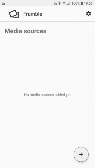

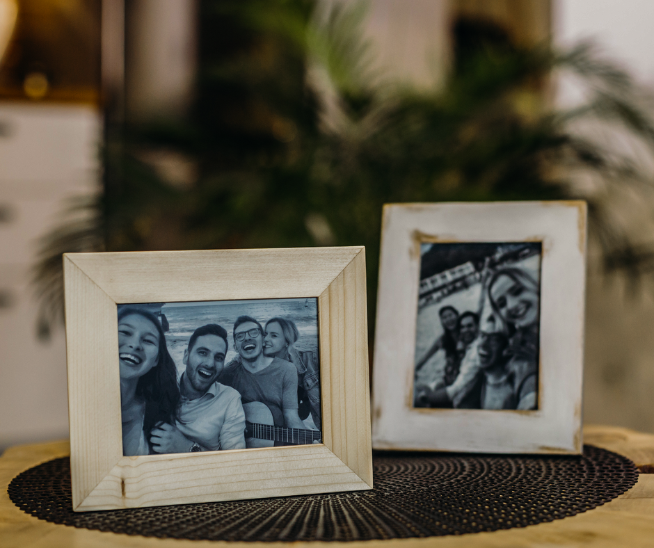

(#) petitrial hozzászólása Szept 19, 2019 / 21
Építettem egy digitális képkeretet E-Paper kijelzővel. Csatlakozik Facebookhoz, Instagramhoz, Google Photoshoz és Pinteresthez is. Egy töltéssel 6 hétig is elfut
Gondolkoztam rajta, hogy esetleg indítanék neki egy Kickstarter kampányt, szerintetek lenne ilyesmire igény a digitális képkeret piacon vagy pedig felejtős?

(#) Udvari Zsombor válasza petitrial hozzászólására (») Szept 19, 2019 / 2
Te, ez lassan már nem is hobbi hanem már egy "termék prototípus"! Mancs ment!
Kickstarter-eztethetnéd, ugyanis ez szerintem már túl jól sikerült ahhoz hogy csak egyszerű egypéldányos hobbi projekt maradjon!
(#) petitrial válasza sargarigo hozzászólására (») Szept 19, 2019 / 3
Köszi Feljegyeztem! Készült hozzá egy weboldal kicsit részletesebb leírással, ha gondolod vethetsz rá egy pillantást: http://www.framble.io
(#) petitrial válasza vargham hozzászólására (») Szept 19, 2019 / 1
Köszi A képen látható prototípusokat jelenleg Raspberry Zero, ha lesz belőle termék, akkor Allwinner V3s felé kacsintgatnék, jelenleg ez a legolcsóbb Linux processzor integrált memóriával. Azért 1.2 GHz, mert az említett közösségi médiák API-jai magas nyelveken íródtak, nem igazán (vagy nagyon nehezen) implementálhatóak mikrokontrollerre.
(#) petitrial válasza Udvari Zsombor hozzászólására (») Szept 19, 2019 / 1
Köszi, valójában prototípusnak készült Ha sikerül elég pozitív visszajelzést szerezni, Kickstarter lesz belőle, csak sajnos Magyarországról nem lehet projektet indítani, ami azt jelenti hogy külföldön kell céget és bankszámlát nyitni, ami elég költséges folyamat, hogy csak úgy vakon beleugorjon az ember

(#) petitrial válasza Bakman hozzászólására (») Szept 19, 2019 / 1
Értem, köszönöm, hogy kifejtetted. Én úgy gondolom, hogy a konkurenciához képest olyan előnyeink vannak, ami kompenzálja a fekete-fehér képet, mint pl. kézzel készített fa keret (a legtöbb keret műanyag, esetleg fém), közösségi média támogatás (ez is nagyon ritka, összesen egy keretről tudok, ami tud importálni Instagramról, de nem automatikus), illetve maga az E-Paper technológia a színeket leszámítva, mindenben megelőzi színes versenytársait (látószög, fényvisszaverődés, kontraszt, háttérvilágítás és a legfontosabb: energiatakarékosság), aminek köszönhetően a keret hetekig képes üzemelni. A legtöbb keret vagy kábelen lóg, vagy pár óra az üzemideje.

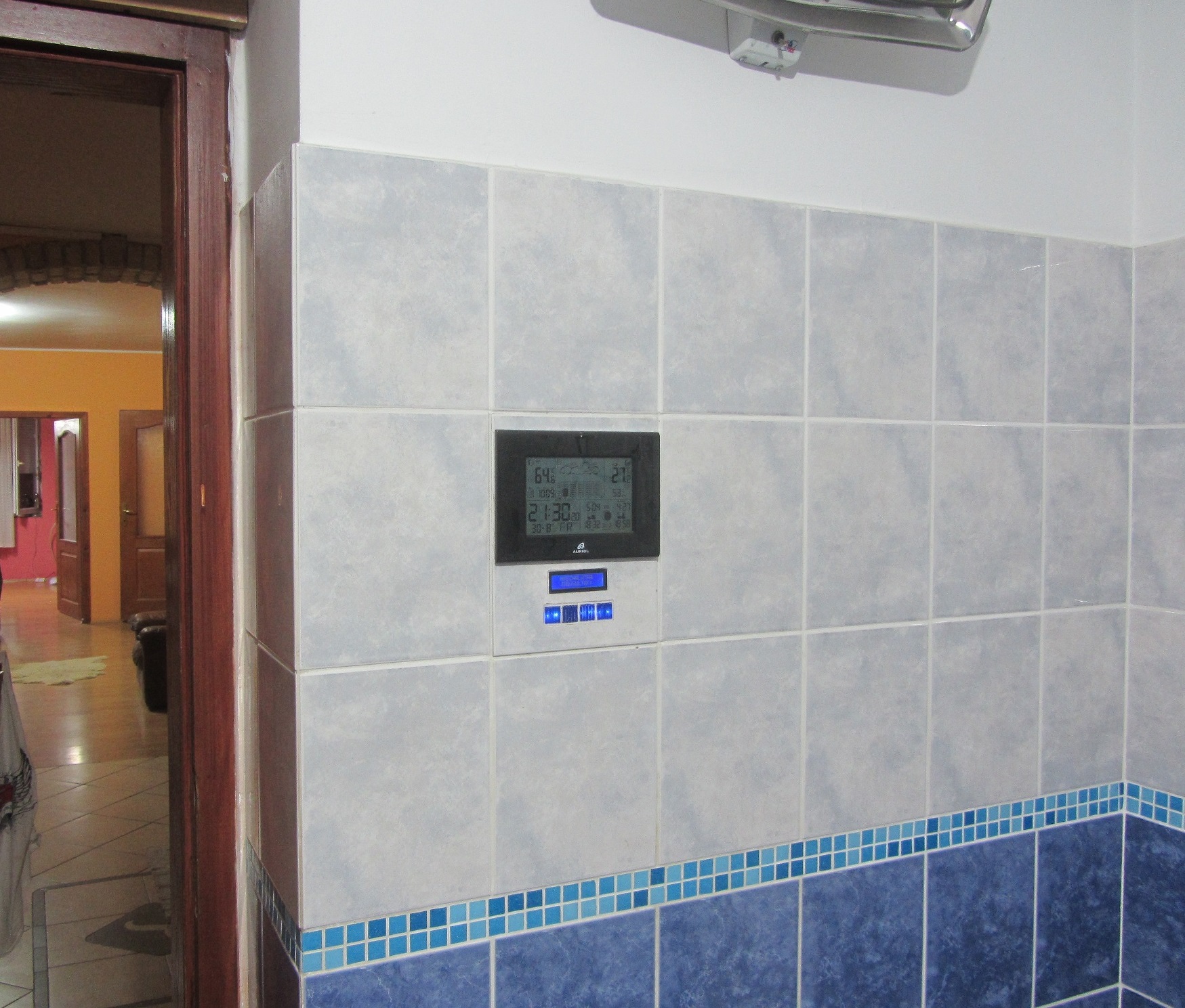

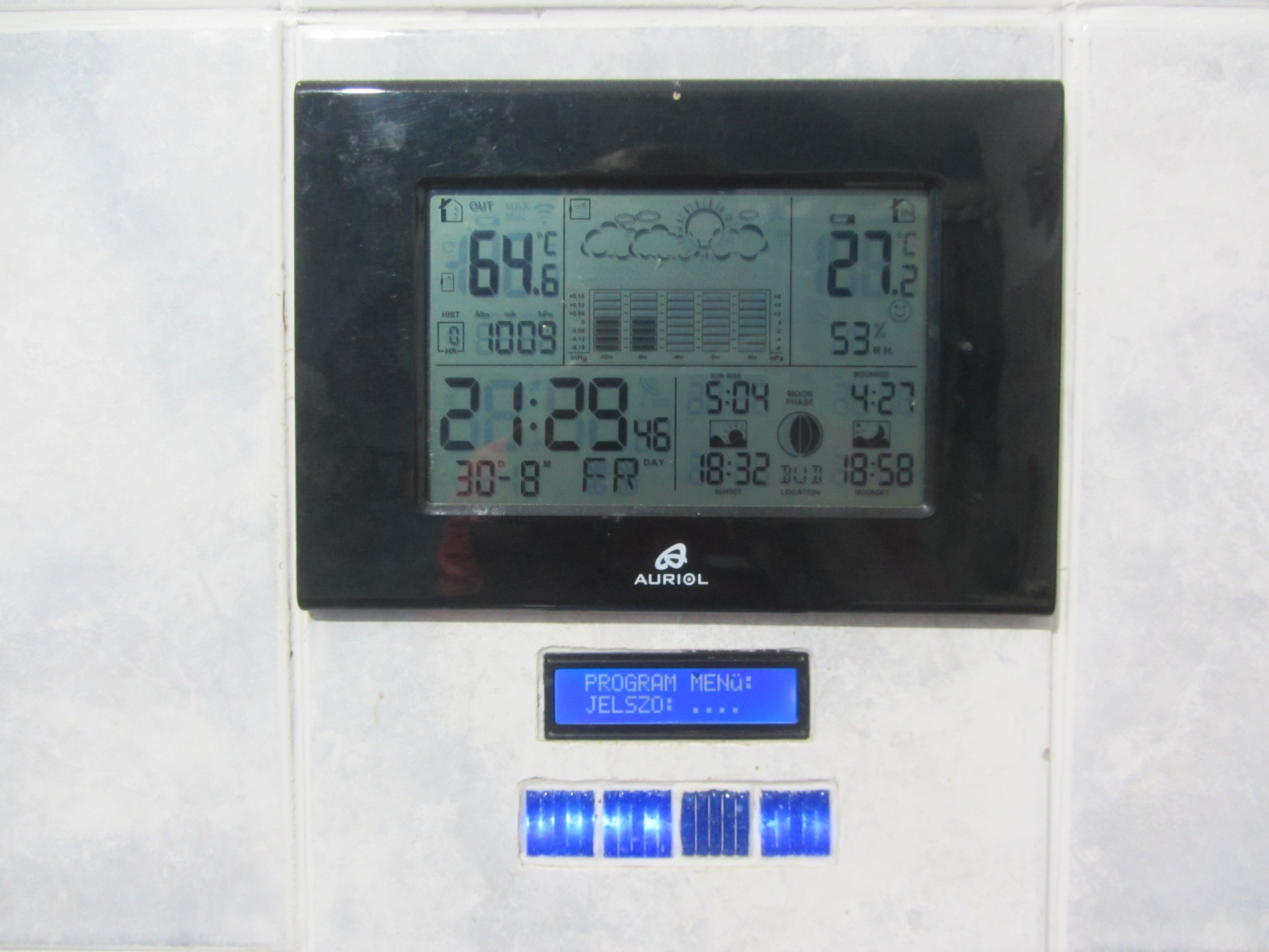

(#) llaczo hozzászólása Szept 19, 2019 / 5
Szeretném bemutatni a fürdőszoba díszemet.
Eredetileg arra terveztem hogy a melegvíz ellátást és a levegő hőmérsékletét szabályozzam.
A melegvíz ellátás azt jelenti hogy napkollektor, tüzelőkazán, vagy egyszerű bojler termelje a melegvizet. Ez a terv még várat magára.
A felső rész egy túlbonyolított asztali óra hőmérőkkel. A külső szenzor rá lett rakva a bojlerra, így annak a hőfokát mutatja, másik a fürdő hőmérsékletét. (A bojler másik helységben van.) Egy ideje fent van és hasznosnak mutatkozott. Főleg hogy 3 nő is van a családban
Az alsó rész a programátor LCD kijelzővel. Alatta van 4 gomb megvilágítással. Most csak a készenléti reklámszöveg fut rajta és lassan villogtatja a gombokat. a program is csak idáig van megírva.
A fürdő építésekor a csempe alá egy 20 x 20-as bekötő dobozt rejtettem. Ebben sok minden elfér. A gombok üveg mozaikcsempék. Mögöttük a fehér LED-ek elég mutatóssá teszik.

(#) janigel válasza llaczo hozzászólására (») Szept 19, 2019 /
Mi lesz a párával, és a fröcskölő vízzel ?
Van védelem ?
