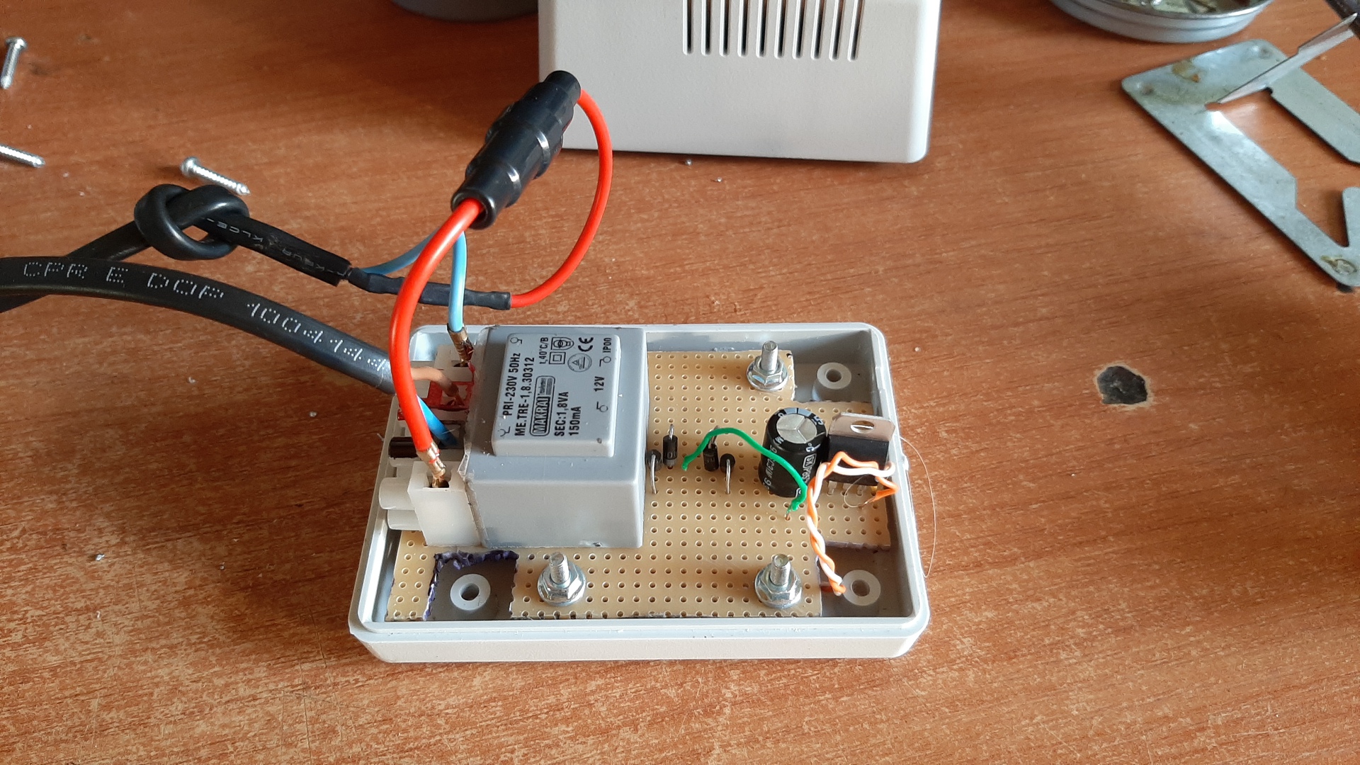

(#) szs hozzászólása Máj 14, 2022 /
Segítség, segítség!
Mint már szó volt róla, turkáklok néha. Most épp szert tettem egy (azaz két) Motorola TLKR T6 párosra. Bár az akkujuk szinte holt, de Texo akkukkal működésre bírtuk őket (az azért túlzás, hogy 8 km hatótáv, de 1 km-ről beszélgettünk velük. Gyerekkoromban megvesztem volna egy ilyen párosért)
Szóval, következzen a kérdés, hátha valaki személyesen ismerkedett már ezekkel:
Mivel a töltő-bölcső nincs hozzájuk, de az oldalukon van egy 9V-os bemenet, hát elég hozzájuk egy 9V-os tápegységet csatlakoztatnom, van-e bennük "töltőáramkör"? (mert az angol nyelvű használati azt írja, csatlakoztassam oda a 9V-os adaptert) Avagy jobban járok, ha összehozok két NIMH töltőt?
A hozzászólás módosítva: Máj 14, 2022
(#) szs válasza szs hozzászólására (») Máj 15, 2022 /
Méregettem is kicsit, merthát nem potyalesőként várom a segítséget (csak nem tudok sokmindent )
A 9V-os bemenettől a "+" kivezetés felé "szakadás"-t találtam, -elvileg lehetne töltőáramkör közte. Azonban amikor feszültséget mérek, akkor (természetesen) az akkuk végső sarkainál 5,19V-ot mértem. A 9V-os aljzat és az "akkupakk" "+" sarka közt ugyanekkor "-4,09v". Azaz, ha a pozitív sarok és a 9V bemenet közt mérek, akkor 4V-nál picit több. Mintha a "töltő" bemenet "test" lenne, az akkupack pedig 4,09V. (Miközben valójában 5,19) Annyra kétségbeestem, mindjárt kiugrok az ablakon....
(#) Bakman válasza szs hozzászólására (») Máj 15, 2022 / 1
Van benne töltőáramkör, elég csak két 9 V-os adapter. Gyárilag Ni-MH akkukkal jöttek ki, magukban az akkukban nincs töltésvezérlő. Viszont, az akkukat sorbakapcsolt állapotban tölti, nem túl elegáns megoldás. Ha van "kéznél" olyan töltő, ami cellánkénti töltést is tud, inkább azt használd.

(#) szs válasza Bakman hozzászólására (») Júl 2, 2022 /
Hol ezt felejtettem el megvenni hozzá, hol azt, meg dugót is tévesen kaptam a Hestore-ból, de az is megoldódott. Ma végre összeállítottam (egyelőre egy) 9V-os egyszerű tápegységet. Adja szépen a 9V-ot, mégse tölti a WalkieTalkie-ban az akkukat. Ellenőriztem, hogy jól csatlakozik-e, jól. Kivettem az egyik (a pozitív) szálat, közbeiktattam átammérőt: semmi áram nem megy át.
(#) szs válasza szs hozzászólására (») Júl 2, 2022 /
Vagy én tévedek, éz az az első sor a képemen nem azt jelenti, hogy 9V-os adaptert kell beledugni? De a rádió oldalára is 9V van írva (2.kép)
Van itthin 12V-os adapterem, passzol a dugója is, csak nem tudom, bele merjem-e dugni.
(#) Bakman válasza szs hozzászólására (») Júl 2, 2022 /
Van itthon egy Topcom gyártmányú WT, annak is 9 V-os töltője van papíron. Üresjáratban 10.45 V-ot mérek a kimenetén, ez kb. féltáv 9 és 12 között. 12 V-ra passzolok, azt már nem merném megkockáztatni.
(#) sany válasza szs hozzászólására (») Júl 2, 2022 /
Esetleg fordított polaritás nem lehet? Tehát a dugó külső fele a pozitív és a belső fele pedig a negatív. De ne próbáld ki! Nehogy kárt tegyél.
(#) szs válasza sany hozzászólására (») Júl 2, 2022 /
Gondoltam rá, ezért azt is ellenőritem, mielőtt beköttem a kis tápomba a "madzag"-ot. A negatív szál az utolsó akku negatívjánál "sípolt" (szakadásmérővel). Tehát az jó.
