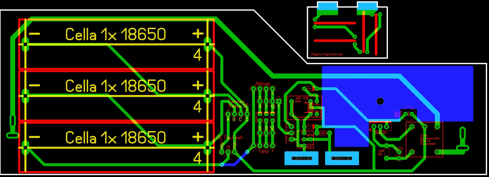

Tegnap amit felraktam nyáktervet, abban valóban sok hibát vétettem, akit érdekel annak felrakom a javított változatot alkatrész megnevezésekkel.
Nem állítom hogy hibátlan, de sokkal jobb mint volt.
A relé kimeneteit szándékosan kötöttem össze, nem volt még dolgom relével, ha a másik irányba húzna akkor szikével elvágom a felesleges vezetősávot.

Még egyszer köszönöm a kapcsolást, végre beszereztem a relét, kipróbáltam dugdosós próbapanelon, tökéletesen működik, sőt még jobb is így hogy nincs állandóan behúzva, hanem csak akkor kapcsol amikor a higanykapcsolók nyitnak.
Most hogy már tudom hogyan működik a relé, ennek megfelelően a nyáktervet is kijavítottam, ez már a végleges.

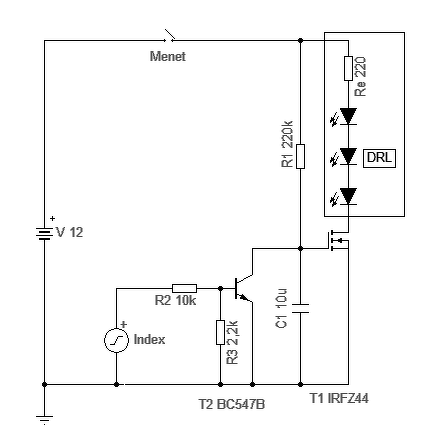

Az elképzelésem az, hogy az index burába lesz építve a nappali menet fényem melynek ha bekapcsolom az indexet ki kel kapcsolni és az index kikapcsolásakor vissza kel kapcsolnia. Bővebben: Link csatoltam egy videót amiben látszik mire gondolok.
Na ehhez lenne szükségem egy kapcsolásra. elképzelésem szerint egy relével egy kondival és egy diódával meg lehetne oldani de ez elég kőkorszaki megoldás. Gondolom megoldható lenne tranzisztorral is de e téren tanácstalan vagyok.
A segítséget előre is köszönöm!

Előbb nézz utána, szabályos-e.
(#) BI-AMP válasza Epu2 hozzászólására (») Okt 5, 2019 /
Tudom jól, hogy egyáltalán nem szabályos. De szükségem lenne egy ilyen kapcsolásra.
(#) Epu2 válasza BI-AMP hozzászólására (») Okt 5, 2019 /
Szerinted ez?
(#) Joe_001 válasza BI-AMP hozzászólására (») Okt 5, 2019 /
Hollandiában a kapcsolás felét használják. A menetfénynek az a része marad fenn ami az index irányát jelenti. Tehát két relé a menetfénynek. Te fordítva, azt veszed le amelyik a kanyarodási irány, s ráadod az irányjelzőt. Váltórelé- NO NC. A COM megy az égőre.
Mindennek kéne hogy meglegyen a helye.
(#) Epu2 válasza Joe_001 hozzászólására (») Okt 5, 2019 /
Azt hittem, hogy az irányjelző állítja le a menetfényt és késleltetve visszakapcsolja.
Én is erre gondoltam. Sok autónál láttam már ilyet, hogy lekapcsol a menet fény azon az oldalt ahol bekapcsol az irány jelző majd kis késéssel vissza kapcsol az irányjelző kikapcsolása után.
(#) proli007 válasza BI-AMP hozzászólására (») Okt 5, 2019 / 1
Hello! Pld..

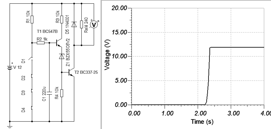

Janigel, elkészült a relés elektronika a fénycsőmeghajtó vezérlésére, viszont dugdosós próbapanelon nem rázogattam, így bele sem gondoltam hogy mennyire sűrűn fogja kapcsolgatni a tápfeszültséget.
A kérdésem az lenne, hogy a panel áttervezése/újramaratása nélkül, lehet-e beletenni olyan 2-3 másodperces késleltetést, hogy ne reagáljon annyira gyorsan amikor eldöntöm valamilyen irányba?

(#) janigel válasza igor4122 hozzászólására (») Okt 15, 2019 /
Ahhoz hogy segítsenek fel kellett volna tenni a kapcsolási rajzot is.
Íme erről van szó. PDF fájl
igor4122 problémája a következő :
Van négy db. dőlés kapcsoló sorba kötve.
Amíg valamelyik nem bont, addig a relé nincs meghúzva.
Ha eldől valamelyik, akkor a relé meghúz és kikapcsol egy lámpát.
Nos, ezt a kikapcsolást akarja Ő késleltetni 2-3 másodpercnyi idővel.
A hozzászólás módosítva: Okt 15, 2019

(#) proli007 válasza igor4122 hozzászólására (») Okt 15, 2019 / 1
Hello! Talán így lehetne a "fájdalommentesen" átalakítani.

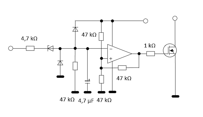

Olyan 10-12V DC-ről működő kapcsolást keresek ami periódikusan kb. fél másodpercre kiadja a tápfeszültségét és 500mA-el terhelhető is. A "nulla" periódusa pedig viszonylag tág határok között változtatható (olyan 5 másodperc és 1perc között).
(#) proli007 válasza MrBrown hozzászólására (») Okt 16, 2019 /
Hello! Tessék! A 0,5sec az R3-al állítható be, az 5..60sec szünet pedig a P1 potival. Jelenleg a poti a minimumon áll. Az Rt az nem kell, az imitálja azt amit kapcsolni szeretnél.
(#) Epu2 válasza proli007 hozzászólására (») Okt 17, 2019 /
Apró hibája, hogy a 2...4V os Ugs miatt a kimeneten jóval kevesebb lesz a tápfeszültség.
(#) MrBrown válasza proli007 hozzászólására (») Okt 17, 2019 /
Szia,
Köszönöm szépen.
Kérdés:
-Amire dolgozik az egy 30ohm belső ellenállású solenoid, nem kell vele párhuzamosan egy diódát tennem mint ahogy a relék behúzó tekercsével szokás?
A hozzászólás módosítva: Okt 17, 2019
(#) Gafly válasza MrBrown hozzászólására (») Okt 17, 2019 /
Persze hogy kell.
