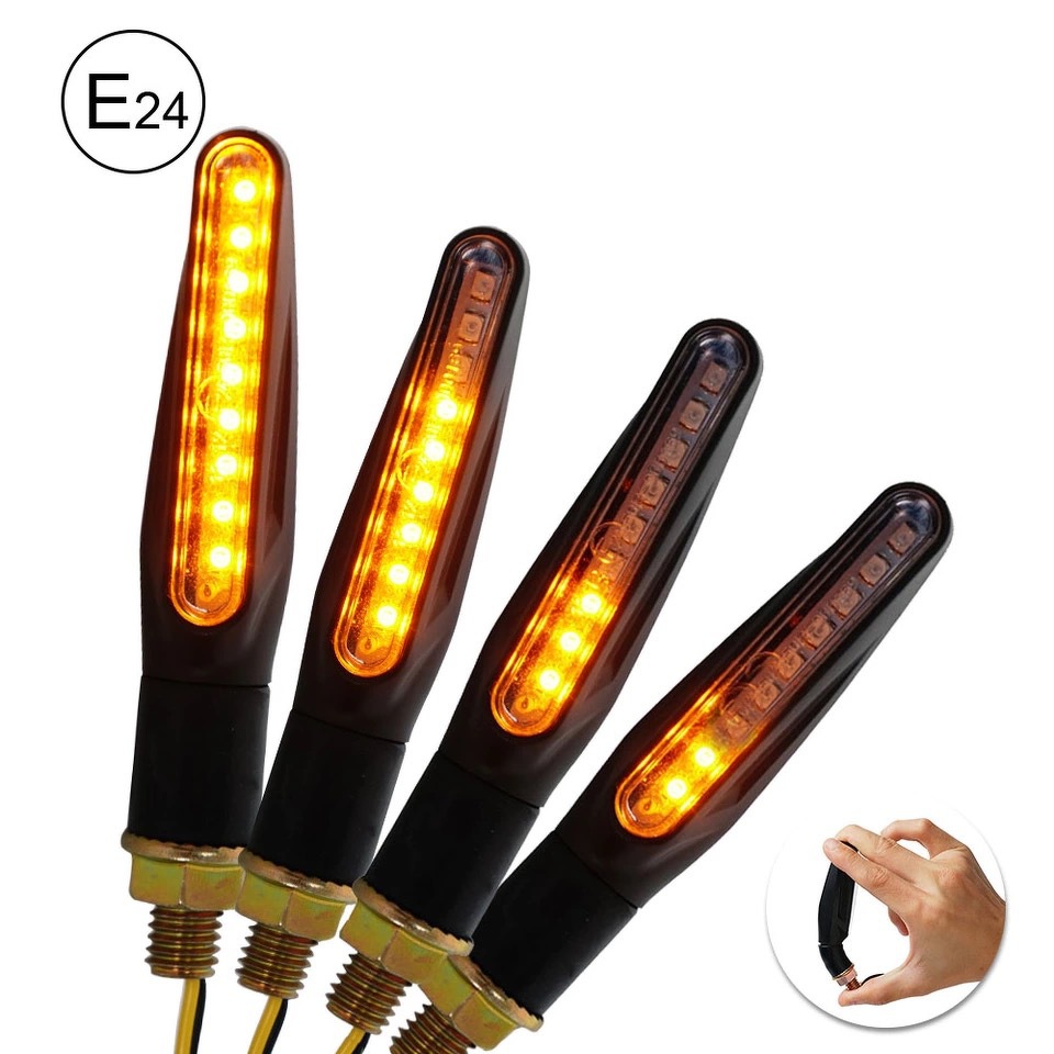

(#) ITI47 válasza proli007 hozzászólására (») Okt 5, 2019 /
Találtam futófény indexet, az ára barátságos, viszont nem értem hogy azt írják hogy csak ledes index relével működik. Milyen index relé jó hozzá? Mert tudtommal a futófénynek van lefutási ideje, míg egy ledes index relé percenkén 60-120 között villog. Lehet hogy a beépített elektronika tudja ezt?
(#) proli007 válasza ITI47 hozzászólására (») Okt 5, 2019 /
Hello! Én természetesen nem ismerem ezeket (mert nem veszek ilyesmit), de feltételezem azért írják a "Ledes index-et", mert a izzólámpához való ne szokott működni ilyen kis terheléssel. Egy futófény azt tesz amit akar, de az irányjelzőnek 60 és 120 között kell percenként működni. Tehát ha ez az, akkor ezen belül kell működnie. Különben nem használható erre a célra.
(#) Inhouse válasza ITI47 hozzászólására (») Okt 6, 2019 /
A hatóságilag elfogadott index relé megfelelő terhelés esetén (izzós rendszernél minimum 2*21W, elöl és hátul egy oldalon) működik a megfelelő ütemben villogtatva. Ez alatt dupla gyorsasággal kell villognia, hogy felhívja a figyelmet a hibára. A LED-es indexű autókban a gyár megoldja, hogy ez a LED-ekkel is így működjön. Egy izzóhoz való index relé a LED-ekkel megfelelő terhelés hiányában gyorsan fog villogtatni, mert hibát észlel.
Azt gondolom tudod, hogy sem az utólagos LED-esítés, sem a futófény az index helyén nem felel meg a hatósági előírásoknak. Ha ilyet észre vesznek, akkor nem megy át a műszakin a jármű, illetve ellenőrzéskor eljárást kezdeményeznek ellened és soron kívüli vizsgán kell igazolnod a járműved megfelelő működését.
A hozzászólás módosítva: Okt 6, 2019
(#) ITI47 válasza Inhouse hozzászólására (») Okt 6, 2019 /
Ne haragudj, nem akarlak megbántani, de Te még mindig a múlt században élsz. A ledes indexek ma már teljesen másként működnek. Az én kismotoromon (SMKP), már több mint tíz éve ledes index van. Az első, 3 magasfényű leddel működött, utána átalakítottam 9 ledesre, a mostani 3W-os Power ledekkel működik. Ezeknek a fényereje nagyobb, a hagyományos 21W izzókénál. Az SMKP-kat nem kell műszakira vinni, de a mindennapos használatban fontos hogy megfeleljenek a láthatóságnak, mert az a legfontosabb. Ez igaz a világításra is. 2 éve ledes a világításom is, mióta ez van rajta, egyetlen autós sem hajtott ki elém, mert már messziről észreveszik az erős fehér fényt. Korábban halogén izzó volt a lámpámban, sajnos többször is kihajtottak elém, csak a szerencsén múlott hogy megúsztam.
(#) ITI47 válasza proli007 hozzászólására (») Okt 6, 2019 /
Egyet értek Veled! A futófény divatos, de szerintem az index jobb, mert a villogás jobban látható. Csupán a megoldása érdekelt. Egy ledes index relé 60-120 kapcsolást csinál percenként, a futófény ledjei kapcsolódnak sorba ennyi időnként, amit vajon hogyan vezérel az indexrelé?
(#) proli007 válasza ITI47 hozzászólására (») Okt 6, 2019 /
Most vagy én nem értem amit mondasz, vagy Te nem érted amit én. De nem tudom igazából mi is a kérdés. Ha a Led-sor nem fut végig kb. 0,33sec alatt, akkor nem jó az index-hez. De ebben ez esetben minek gyártanák? Forgalom terelő oszlopnak?
Valamint azt írod, hogy "A futófény divatos, de szerintem az index jobb" Akkor miért szeretnél ilyent venni?
"Mert tudtommal a futófénynek van lefutási ideje" Van, de nem midegy hogy mennyi.
" Egy ledes index relé 60-120 kapcsolást csinál percenként, a futófény ledjei kapcsolódnak sorba ennyi időnként" Most tudod, vagy feltételezed?
Vagy az a kérdés, hogyan vezérli az index relé a Led-sort? Mert gyanítom úgy (ahogy én is tettem, mármint rajzon), hogy ráadja a feszültséget a Led-sorra és az abban lévő áramkör meg sorba felkapcsolgatja a Led-eket. Aztán mikor kikapcsol az index relé, sötét lesz a Led-sor. Majd kezdődik elölről.
