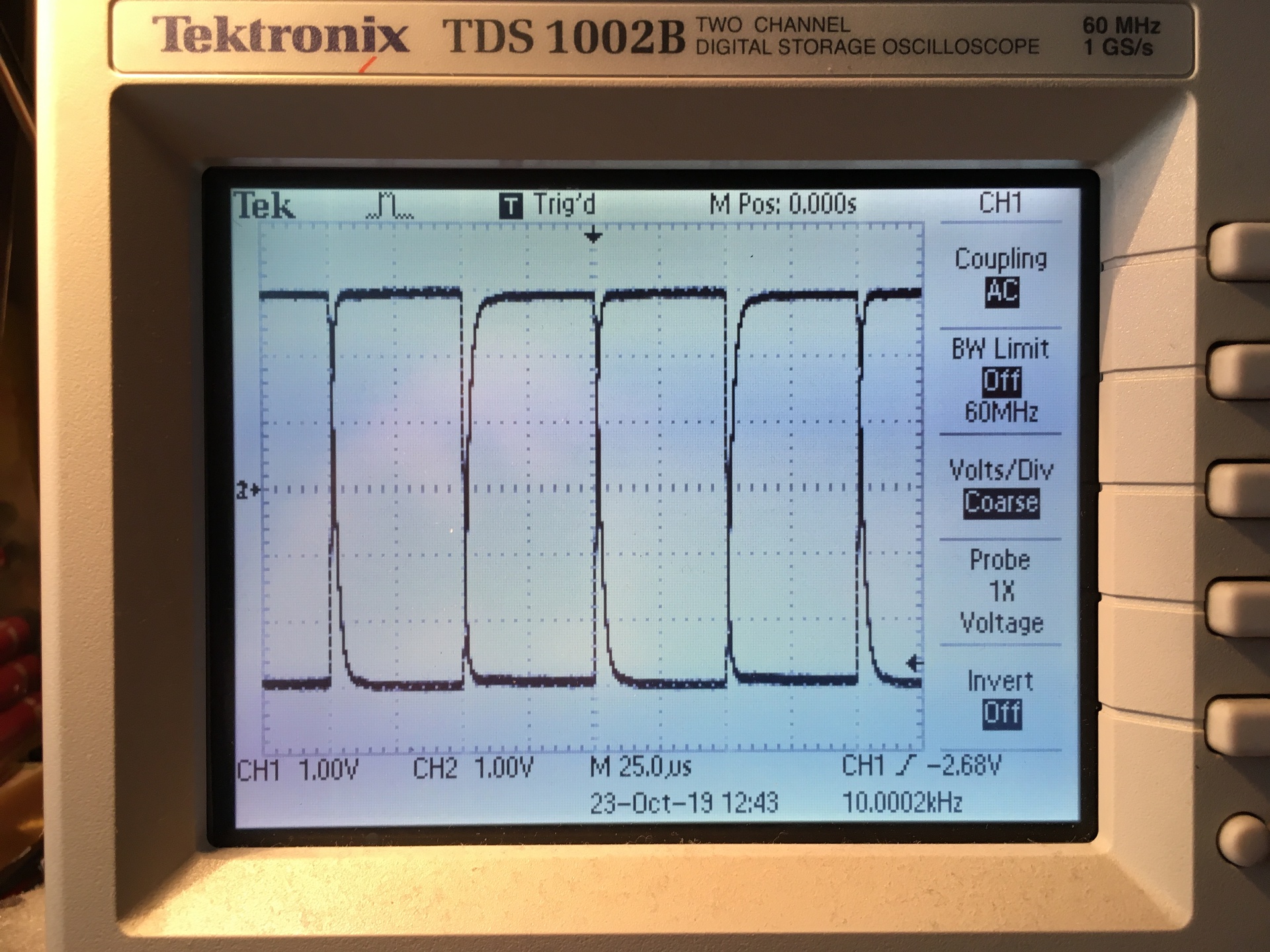

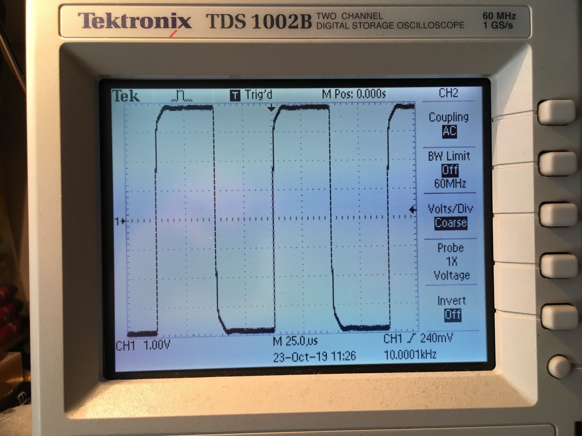

CHZ: Kiprobaltam az osztott katodellenallasos differencialerositos meghajtast. Anodok a következőkepp alakulnak:
Negyszögek:
A diff erosito ecc85-tel is asszimetrikus:
Igen mindjart. De az eddigi befuto az ecc85 tunerman fele fordito modban:
Szoval ez kb 3/6usec. Ha beteszek jellel sorban 4,7K-t, akkor ugyan az egesz gyorsasaga romlik, de a szimmetriarány javul 7/10usec-re kb:
Ha invertálnád az egyik jelet, akkor még látni is lehetne a két felfutás közti különbséget. Egyébként meg nem négyszögjelet fogsz hallgatni rajta, ha 20kHz-en nincs vészesen nagy különbség köztük, akkor simán jó lesz, nem azon fog múlni hogy milyen hangja lesz. Nekem van még valahol a fiókomban olyan félvezetős panel aminek a 100kHz-es négyszögátvitele is tökéletes (jobb mint a csövesek 1kHz-e), aztán a hangja meg...

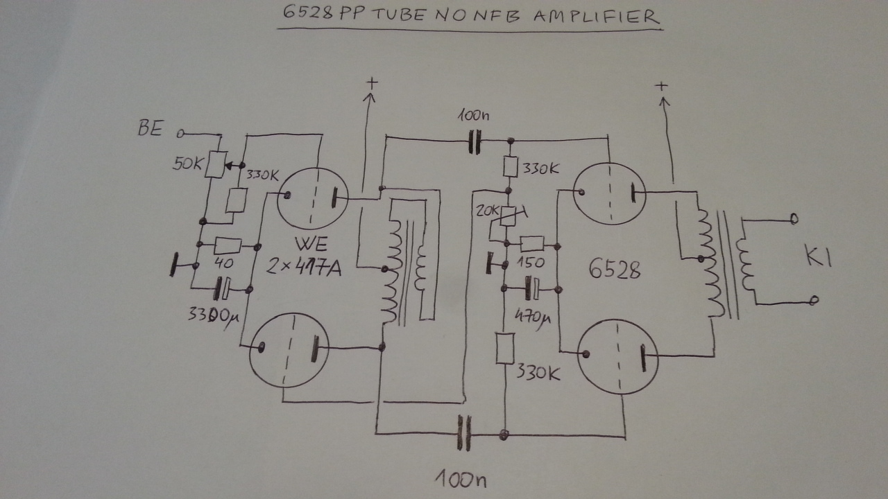

Sziasztok. Van itthon 2db 6P7S csövem, 6H8C elő foknak, és max 450V-om 40W elérhető teljesítményen. (az anód szabályozható 170-től 450-ig folyamatosan).
Tudtok ajánlani egy kapcsolási rajzot szimpla kimenő trafóval? (rács 2 nek nincs kivezetés a kimenőn csak sima 3 vezetékes primere van.) Várom a kipróbált kapcsolási rajzokat. ![]()
Köszönöm
![]() - 417A anód +120v, katód +1,5v - 6528 anód +200v, katód +18v - fojtó: 50H+260mH/57H (100Hz) - kimenő: Triad F-107Z, 19,2:1, terhelés 16R, 3,5H (100Hz), 14mH (100kHz) https://www.digikey.com/product-detail/en/triad-magnetics/F-107Z/23...032218 TJ.
Az 1k2 nem ok érték ott! Rajzoltam én is, ilyen eredmény kellene kapnod.
Jo, hat ok, persze. De ennek igy gyakorlatilag nincs erositese.
Arrol nem is beszelve, hogy a negyszog tetejen levo ilyen borzalom a leginkabb kerulendo, ettol lesz igazan hallgathatatlan, s ez a lokal nfb hatasa:
Van erősítése, 6x os, ez fázisfordító. Nagyobb erősítésű csővel nagyobb lesz.

Négyszögátvitele is ok, ha jól méretezed, nézd meg..
A szimulacion is latszik, hogy az egyik gorbul, a masik csucsos. Csucsossag nekem a no go zona. Minden nfb ezt csinalja, csak még borzalmas hullamzasba is tud kerulni, amire az egyetlen mod, ha lassitjak a visszacsatolotag frekvenciafuggesevel a erosito slew rate-jet. Minel hosszabb a lanc, annal nagyobb hibat kell igy kikuszobolni. S minel jobban kikuszobolik az erosito annal többet veszit a terinformaciobol es a mikrodetail-ből. Egyenfuggo, hogy kinek mi fer bele a csucsossagbol, lecsengesből. Nekem semennyi. Úgy Görbülést csillapitani viszont nonfb és minel kevesebb alkatresszel lehet.

Mértem ilyen fázisfordítókat gyakorlatban is, nincs probléma a négyszögátvitelével.
Áramgenerátoros változat kimeneti amplitúdója is egyforma, nem kell beállítani. Persze ez is csak akkor jó, ha megfelelően méretezed. A hozzászólás módosítva: Okt 23, 2019

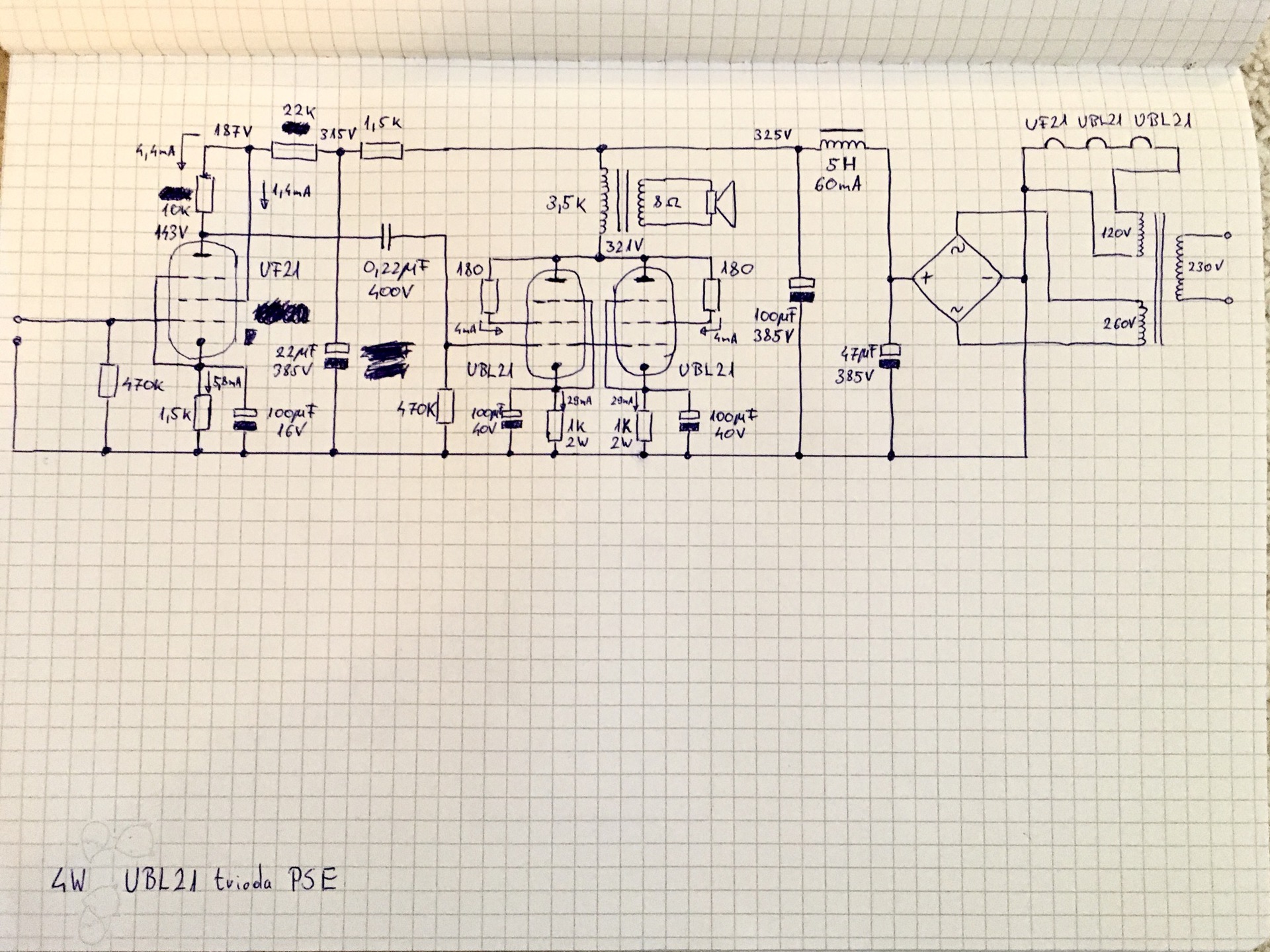

Amikor még kissrac voltam és radiokat meg tv-ket szerelgettem amennyire birtam, akkor nekem nagyon megtetszett a tungsram 21-es széria, főként az UBL21. Van valami keletiblokk vintage ezekben a csovekben. Mivel ezeket nagyjabol soha senki nem hasznalja hifi epitesre, igy gyakorta előfordulnak. S ami ennél még érdekesebb, hogy gyakorta előfordulnak feketeanódos változatban, ami pedig valamiért fel tudja venni a versenyt a legjobb amcsi feketeanodos üvegekkel is. Legalábbis egy fejhallgatóerősítőben szerzett ECC85-ös tapasztalat alapján annak a feketeanodos tungsram valtozatara ezt bizton állítom. Az EBL természetesen ritkább, hiszen az “normális” cső, 6.3V-tal fűthető. Az U-s széria soros fűtésre van tervezve, 100mA fűtőáramra. Számolgattam meg nézegettem kicsit az adatlapokat, és nekem az jött ki, hogy triódába kötve az anódellenállása 7-800ohm körül lehet. Kérdezném a tisztelt csövekkel ezer éve foglalkozó urakat, hogy ez a megállapítás valós lehet-e. Ennek fényében én terveztem belőle egy trioda PSE-t, amit hasonlóképpen asztalon megépítettem, és remekül működik is.
Ha jó a feltevésem, akkor az erősítő damping factorjanak ugy 10körul kene alakulnia. Fotom sajnos nincs a meresekrol, de valakivel beszelgettem rola mikozben meregettem, ugyhogy mindjart kikeresem a torzitasadatokat es leirom.
Az UF21 változó meredekségű cső. Nagy jelekre nézve nem a legjobb megoldás, de ha szereted a torzítást, akkor hajrá.
Ez így, a kép szerint nem jó.
A második csőfél rácsa nem a katódellenállásra csatlakozik, hanem az első csőfél rácsához, 1MOhm-os ellenálláson keresztül. Az ikercső rácslevezető ellenállása is ez az 1MOhm. A második csőfél anód-munkaellenállása kb. 20%-al magasabb értékű, hogy a két anódon nagyjából azonos jelfeszültség legyen. (82kOhm a 68kOhm) helyett. A tápfeszültség túl magas, elég itt kb. 350V, abból is lesz kb. 2x80V effektív jel az anódokon, a katódhoz képest és nem a testhez képest. Vigyázni az oszcilloszkópos méréssel, ne vigyük zárlatba a cső-áramkörét. A földelt műszerrel nem mindenhol mérhetünk biztonságosan és odavaló értékeket! Üdv! |
