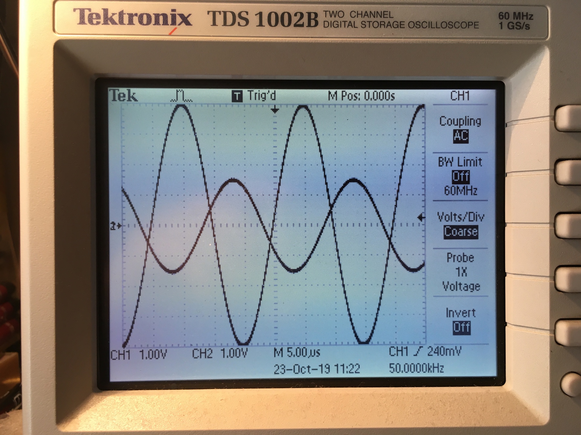

CHZ: Kiprobaltam az osztott katodellenallasos differencialerositos meghajtast. Anodok a következőkepp alakulnak:

A diff erosito ecc85-tel is asszimetrikus:
(#) CHZ válasza sutemenyx hozzászólására (») Okt 23, 2019
Láthatnánk a kapcsolást is.
Az 1k2 nem ok érték ott! Rajzoltam én is, ilyen eredmény kellene kapnod.
Van erősítése, 6x os, ez fázisfordító. Nagyobb erősítésű csővel nagyobb lesz.
Négyszögátvitele is ok, ha jól méretezed, nézd meg..
(#) sutemenyx válasza CHZ hozzászólására (») Okt 23, 2019
A szimulacion is latszik, hogy az egyik gorbul, a masik csucsos. Csucsossag nekem a no go zona. Minden nfb ezt csinalja, csak még borzalmas hullamzasba is tud kerulni, amire az egyetlen mod, ha lassitjak a visszacsatolotag frekvenciafuggesevel a erosito slew rate-jet. Minel hosszabb a lanc, annal nagyobb hibat kell igy kikuszobolni. S minel jobban kikuszobolik az erosito annal többet veszit a terinformaciobol es a mikrodetail-ből. Egyenfuggo, hogy kinek mi fer bele a csucsossagbol, lecsengesből. Nekem semennyi. Úgy Görbülést csillapitani viszont nonfb és minel kevesebb alkatresszel lehet.
Mértem ilyen fázisfordítókat gyakorlatban is, nincs probléma a négyszögátvitelével.
Áramgenerátoros változat kimeneti amplitúdója is egyforma, nem kell beállítani.
Persze ez is csak akkor jó, ha megfelelően méretezed.

(#) Cinema válasza sutemenyx hozzászólására (») Okt 23, 2019
Ez így, a kép szerint nem jó.
A második csőfél rácsa nem a katódellenállásra csatlakozik, hanem az első csőfél rácsához, 1MOhm-os ellenálláson keresztül. Az ikercső rácslevezető ellenállása is ez az 1MOhm. A második csőfél anód-munkaellenállása kb. 20%-al magasabb értékű, hogy a két anódon nagyjából azonos jelfeszültség legyen. (82kOhm a 68kOhm) helyett.
A tápfeszültség túl magas, elég itt kb. 350V, abból is lesz kb. 2x80V effektív jel az anódokon, a katódhoz képest és nem a testhez képest. Vigyázni az oszcilloszkópos méréssel, ne vigyük zárlatba a cső-áramkörét. A földelt műszerrel nem mindenhol mérhetünk biztonságosan és odavaló értékeket!
