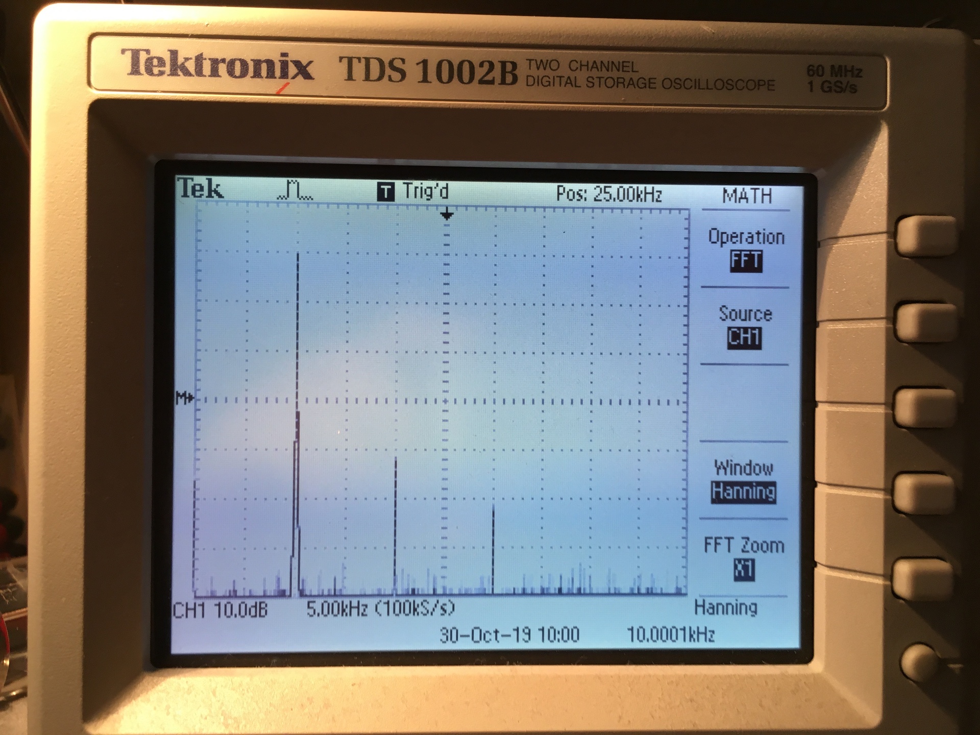

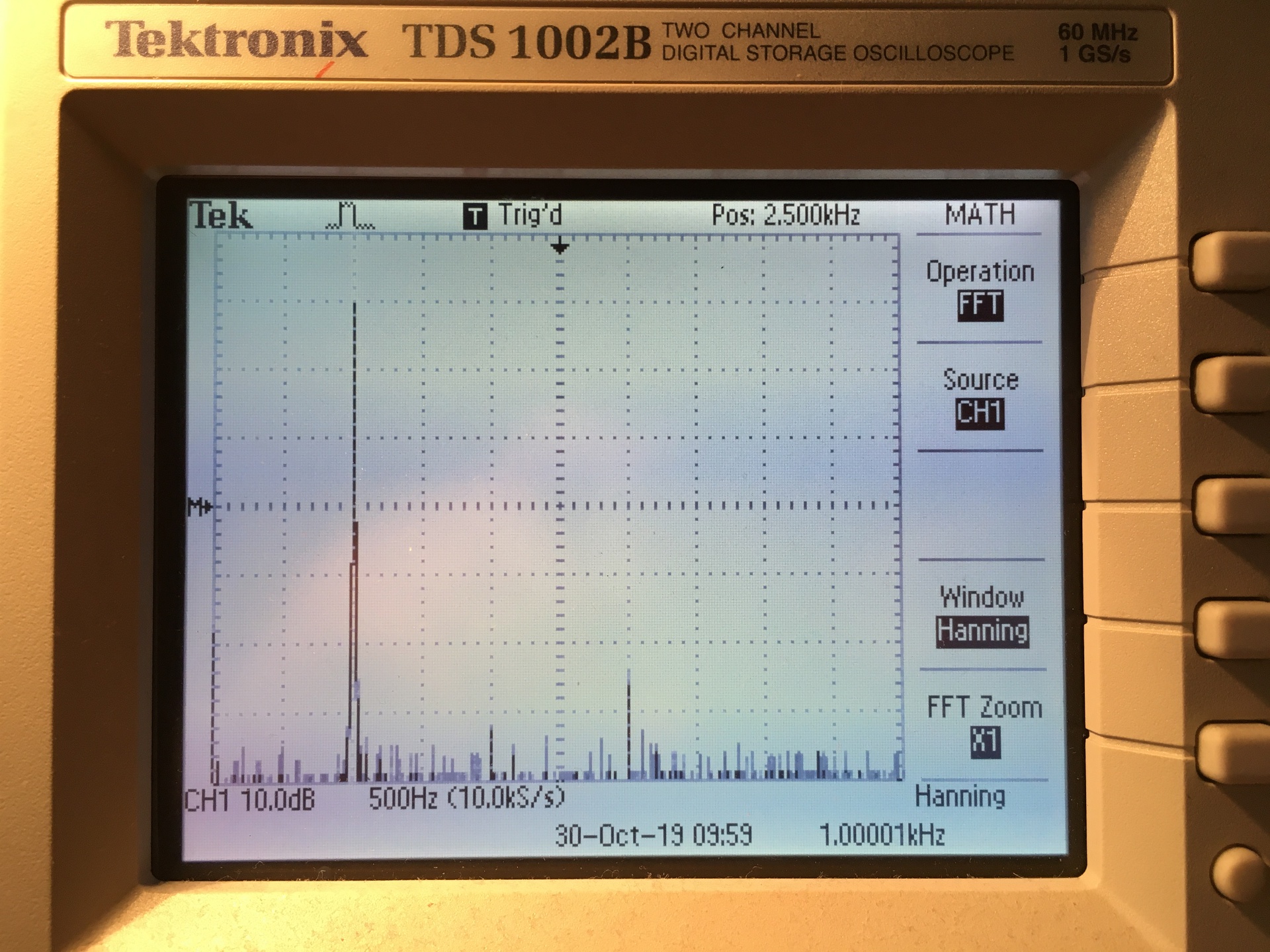

(#) sutemenyx hozzászólása Okt 30, 2019
Torzítások 8W: 20Hz, 30Hz, 40Hz, 1kHz, 10kHz
Most egyébként 60mA az anódáram, a segédrácsáram pedig 3mA. Eredetileg ezt a vegfokot szovjet 6P3S csovekkel szereztem, amik jobban párban vannak. Velük korabban nézett ki így is 1kHz, 1W-os színusz: (bár itt még volt pici brumm is, latszik a spektrumon)

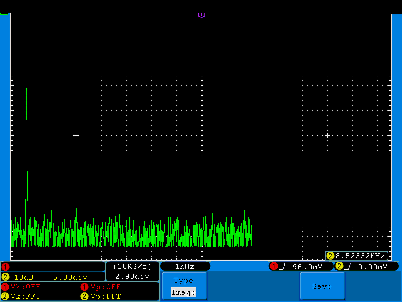

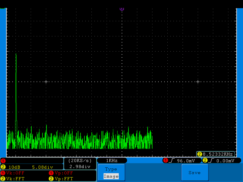

A képeid adhatnak némi magyarázatot arra, hogy azok miért nem úgy szólnak ahogy a triódások, főleg az SE. A képeiden a páros és a páratlan harmonikus is szinte ugyanolyan amplitúdóval van jelen. Én sajnos nem tudok olyan jó FFT-t csinálni mert az owonnak közel sem olyan jó az FFT-je, a felbontása is elég gáz, mert csak kb. 60dB-ig lehet nézelődni vele, az alatt minden a zajba vész, pedig a jel/zaj viszony ennél sokkal jobb. Szóval. Az első kép a hangkártyám kimenete, az a,b,c képek pedig ahogy emeltem a hangerőt a végfok kimenetén. Látható, hogy kizárólag a második harmonikus jön elő a zajból, semmi más, nyilván adott szint felett ahol már az SE brutálisan torzít, ott már jön minden, de addig nem hajtottam.

(#) sutemenyx válasza Ge Lee hozzászólására (») Okt 30, 2019
Ez a tektronix is kb 60dB-ig jó, esetleg 65-ig, ha elég nagy a jelszint. Ja hát az SE egészmás. Ráadásul ott az csak egy dolog, hogy tisztan rezisztiv terhelessel mérve is asszimetrikus, de annak az eleve alacsony damping factora sem szimmetrikus.
