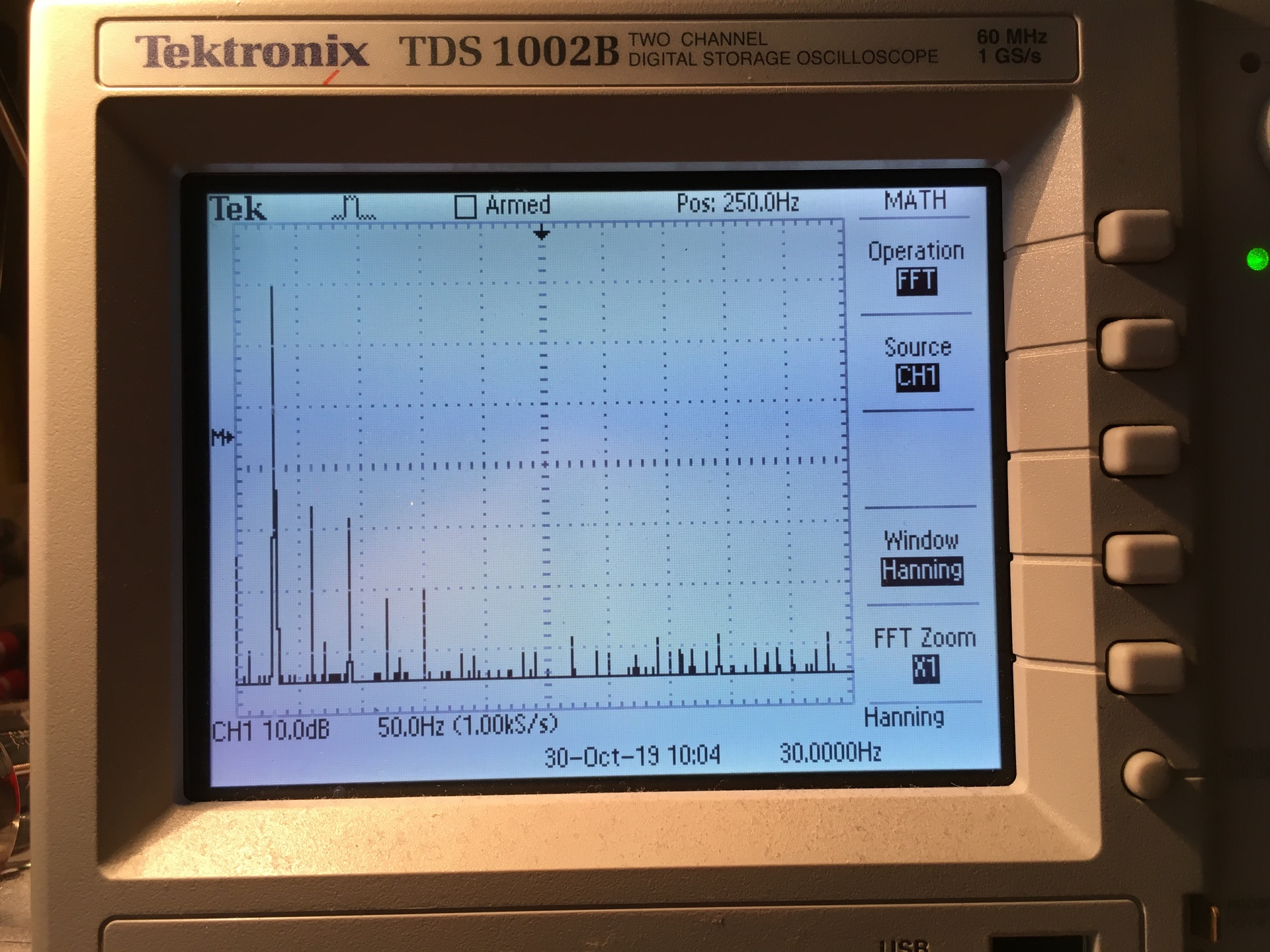

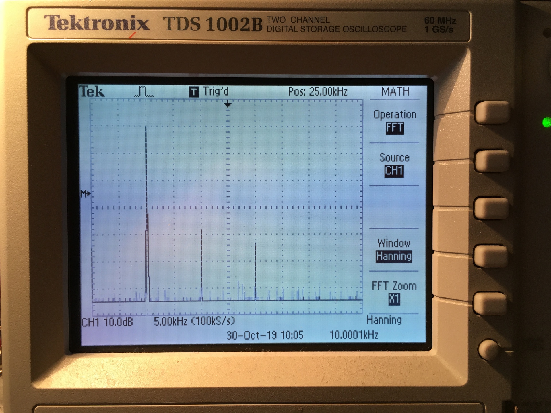

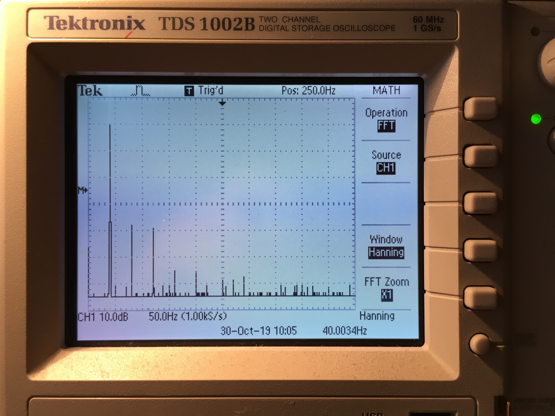

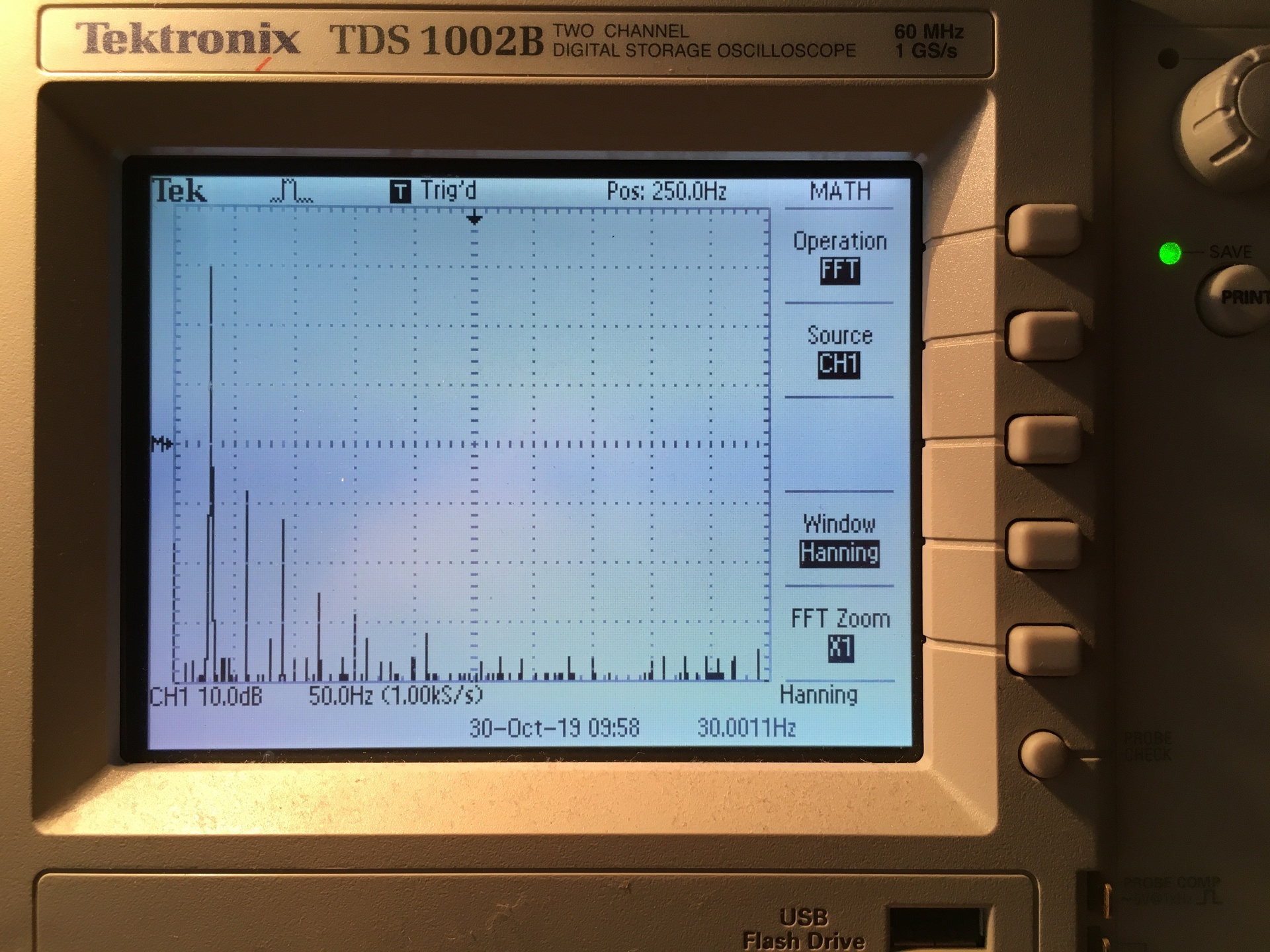

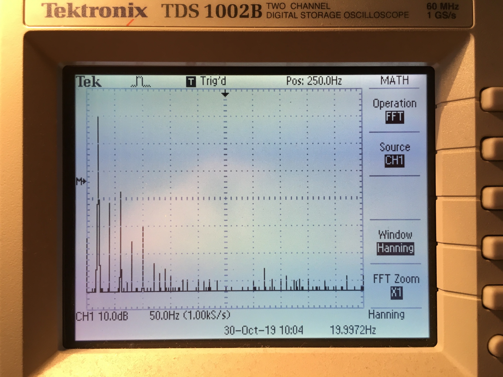

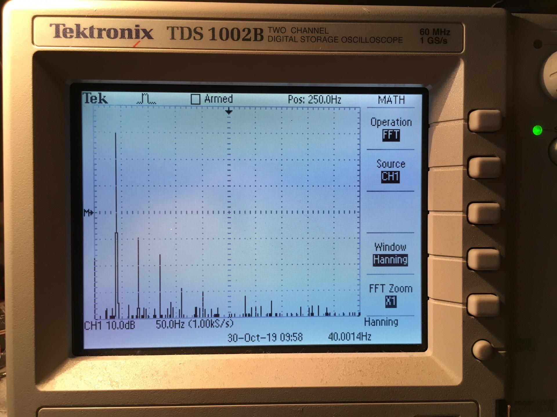

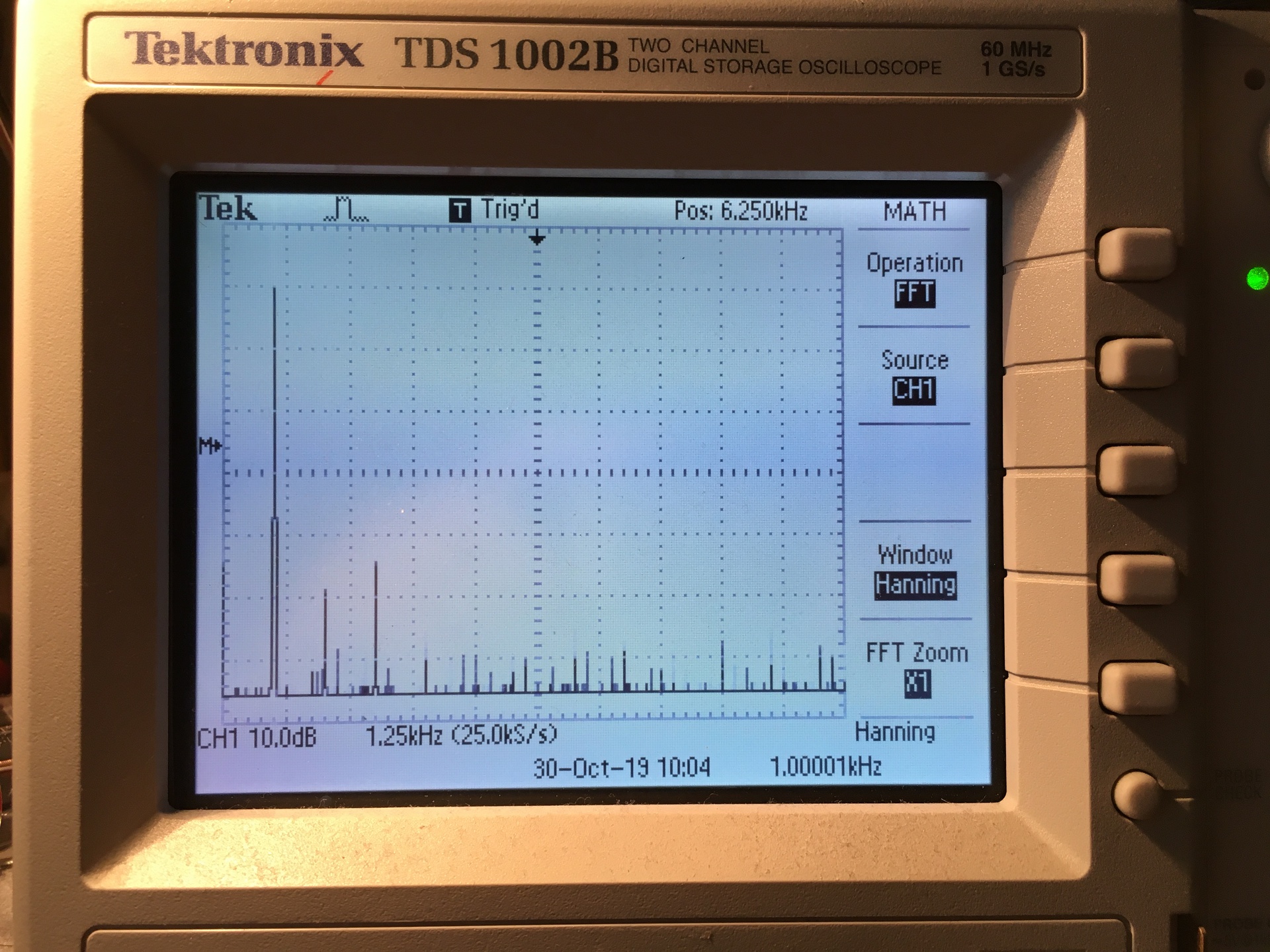

Torzítások 4W-on 20Hz, 30Hz, 40Hz, 1kHz, 10kHz:
A hozzászólás módosítva: Okt 30, 2019
Torzítások 8W: 20Hz, 30Hz, 40Hz, 1kHz, 10kHz

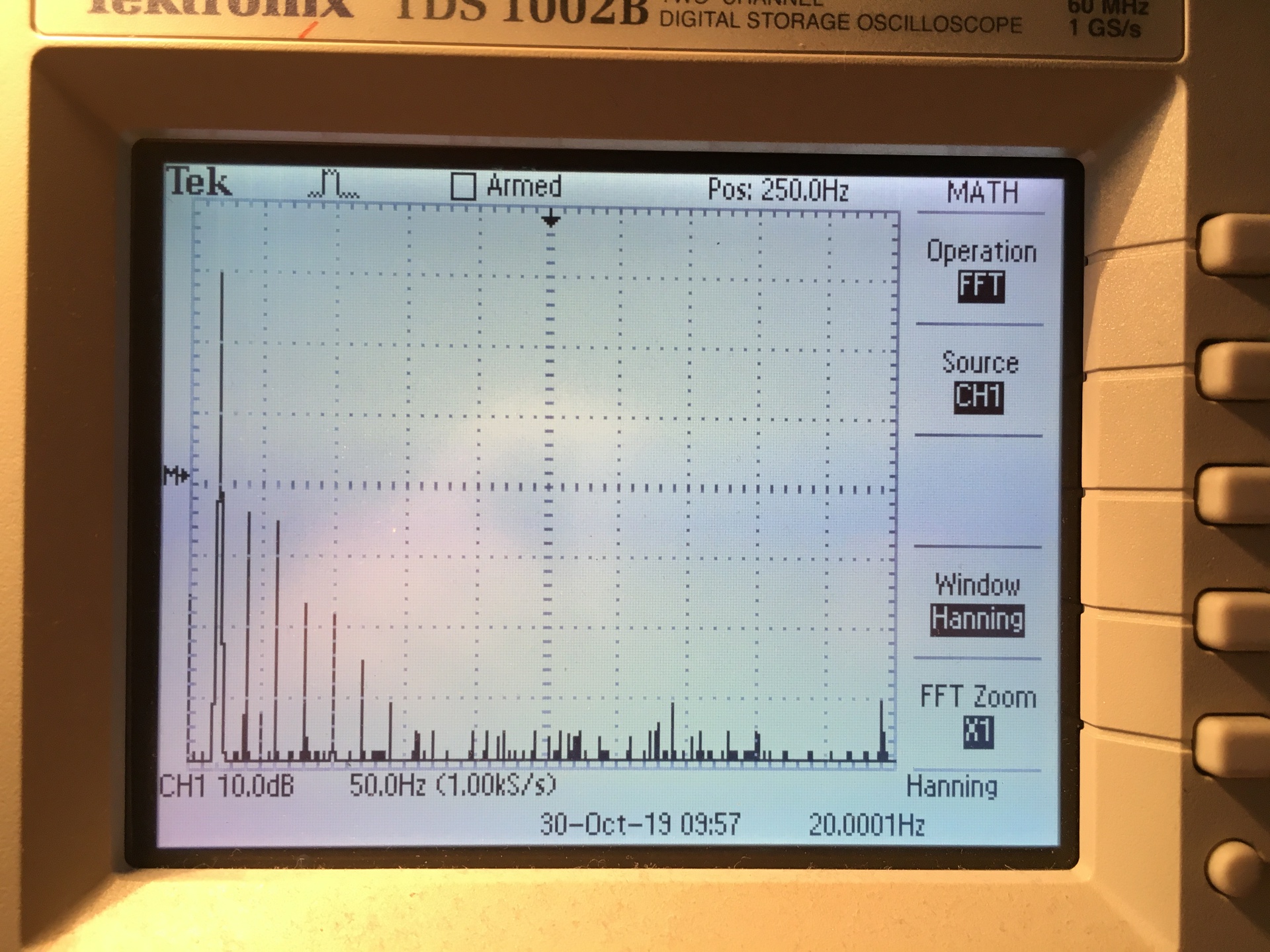

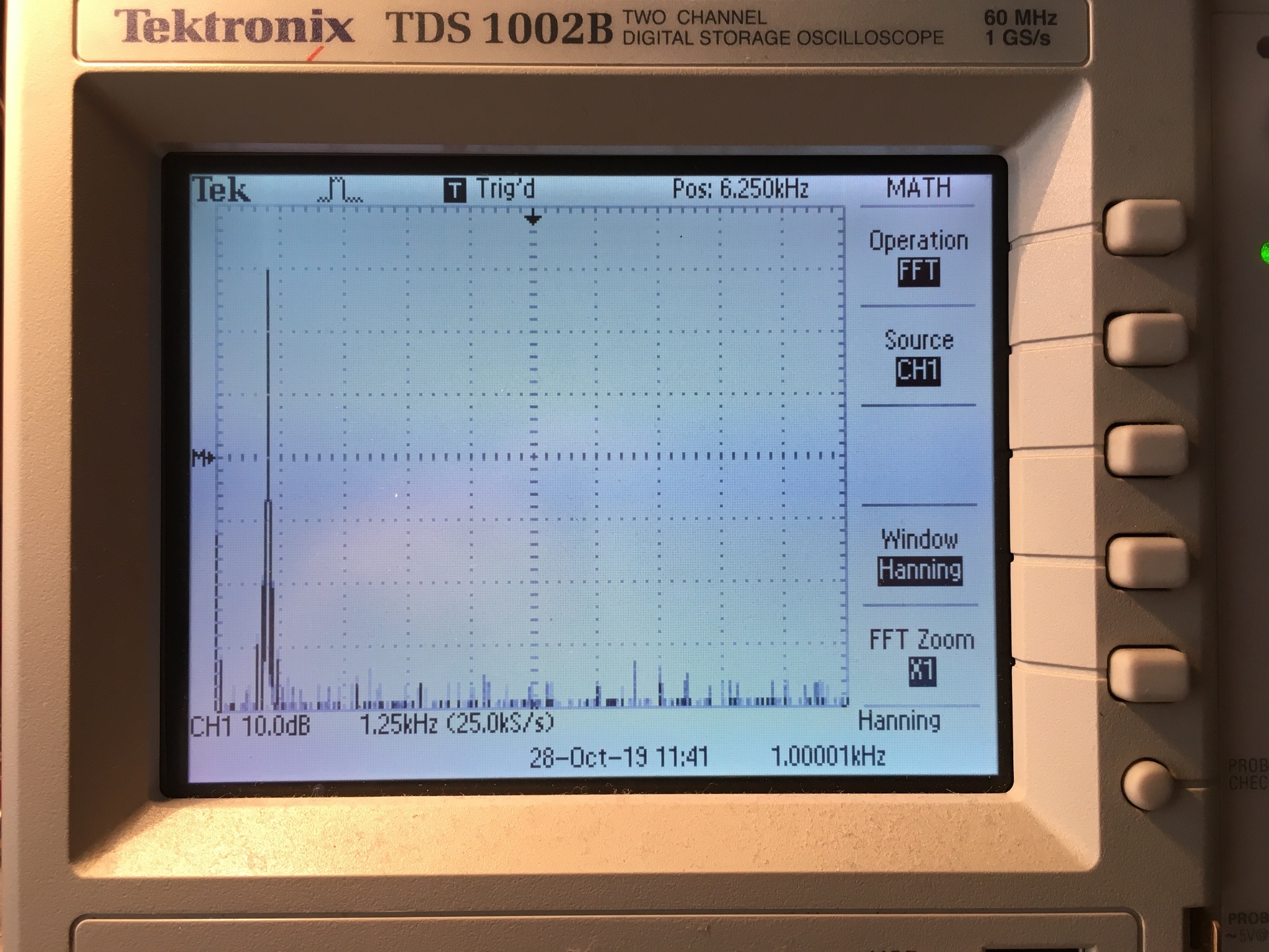

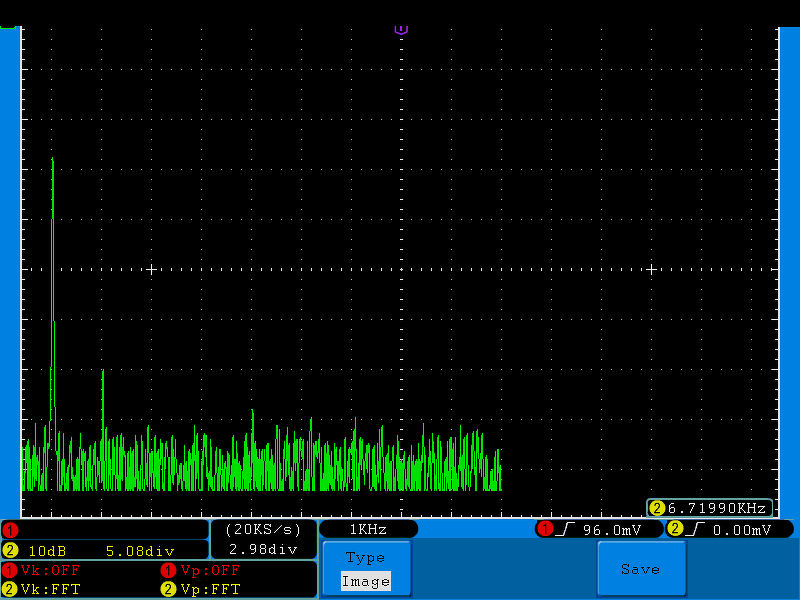

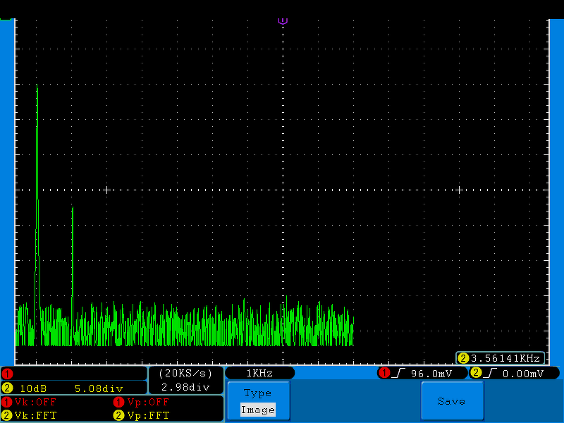

Most egyébként 60mA az anódáram, a segédrácsáram pedig 3mA. Eredetileg ezt a vegfokot szovjet 6P3S csovekkel szereztem, amik jobban párban vannak. Velük korabban nézett ki így is 1kHz, 1W-os színusz: (bár itt még volt pici brumm is, latszik a spektrumon)
A képeid adhatnak némi magyarázatot arra, hogy azok miért nem úgy szólnak ahogy a triódások, főleg az SE. A képeiden a páros és a páratlan harmonikus is szinte ugyanolyan amplitúdóval van jelen. Én sajnos nem tudok olyan jó FFT-t csinálni mert az owonnak közel sem olyan jó az FFT-je, a felbontása is elég gáz, mert csak kb. 60dB-ig lehet nézelődni vele, az alatt minden a zajba vész, pedig a jel/zaj viszony ennél sokkal jobb. Szóval. Az első kép a hangkártyám kimenete, az a,b,c képek pedig ahogy emeltem a hangerőt a végfok kimenetén. Látható, hogy kizárólag a második harmonikus jön elő a zajból, semmi más, nyilván adott szint felett ahol már az SE brutálisan torzít, ott már jön minden, de addig nem hajtottam.

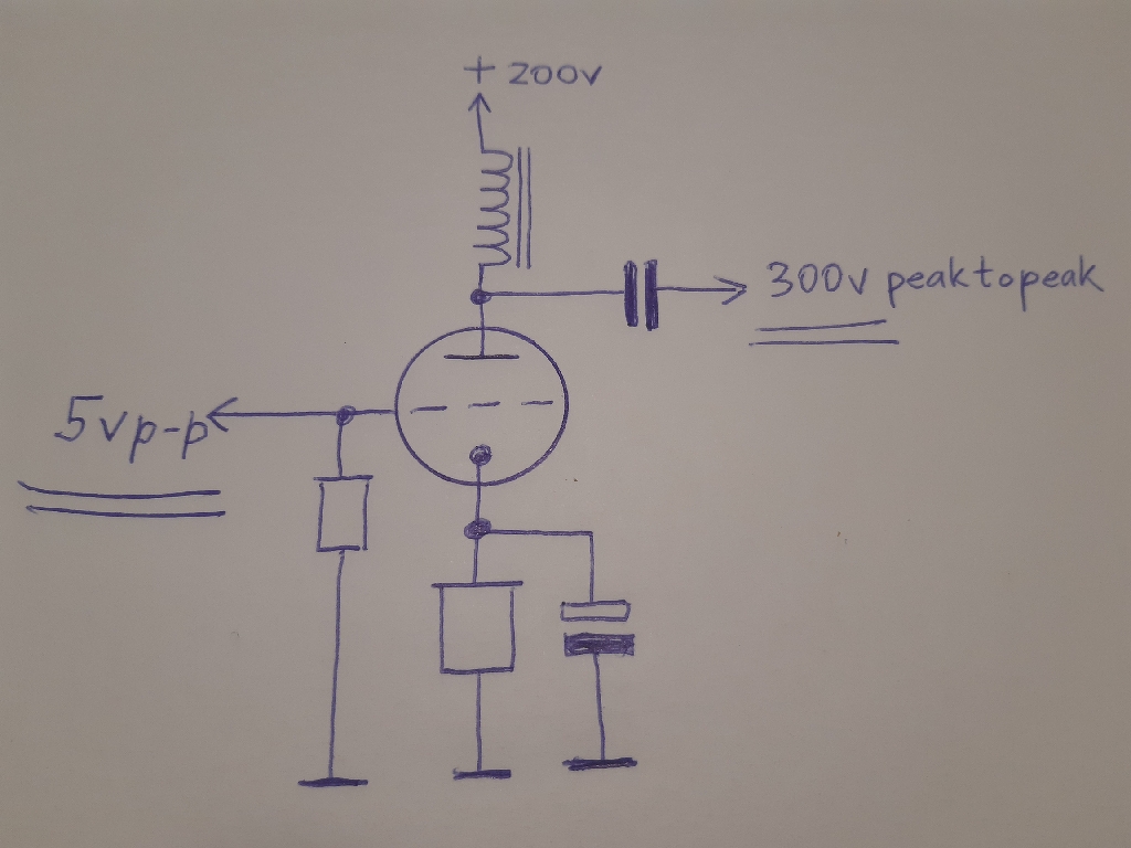

Példa 2:
Egyszerű csöves fokozat, aminek fojtó a munkaellenállása - hogyan lehetséges a 300 voltos p-p kimenőjel, amikor +200 voit a tápfeszültség? Honnan származik a tápfeszültséget meghaladó jelnagyság?
A lényeges kérdésre persze NEM tudsz válaszolni.
Idézet: „Amikor a végcsőnek a lezárás következtében folyamatosan csökken az árama - akkor remélem tudod, hogy a kimenetre jutó energia - ami a hangszóró membránját mozgatja - honnan van?”
Ez a rajz kissé gyanús. 60x gyakorlati erősítés triódával? Valami nem kóser. Ha igaz lenne, senki nem alkalmazna 1-nél több fokozatot...
Idézet: „Akkor mégsem. Egyszerű példa: az autók gyújtótrafója az érintkező zárásakor felmágneseződik (energia), az érintkező nyitásakor a a trafóban levő mágneses energia egy óriási szikrát eredményez (indukció). Vissza az SE kimenethez: amikor a csőnek az áramát növeljük, akkor az átfolyó növekvő áram felmágnesezi a trafót, ez az indukció létrehozza kimeneti jel egyik felét. Amennyiben most - elméletileg teljesen - lezárnánk a végcsövet, akkor a trafóban lévő mágneses energia indukálná a kimenő jel másik felét. Tehát ez két teljesen különböző energia átviteli forma - az egyiket az elektroncső növekvő árama, a másikat az önindukció hozza létre. Ez a totális aszimmetria.”
Legyen 40×es, nem az lényeg - akkor tudsz a kérdésre válaszolni?
Hogy honnan van az energia? A tápegységből. Kb. 52% Paksról.
Tudok. A 40x erősítés a max. szerintem, amit hagyományos triódával el tudunk érni. Mondjuk egy ECC83-al, a konfiguráció alkalmatlan bárminek a meghajtására.
Amúgy nem értem, min elmélkedsz. A meghajtás mondjuk gyakorlatban max 30-at erősít. A 6528 cső MEREDEKSÉGE nagy, a feszültségerősítése max. 9-szeres. Valaki segítsen! 200V DC-ből ki lehet hozni folytóval ennél nagyobb kimenő AC PP-t egy csöves erősítőben? |
