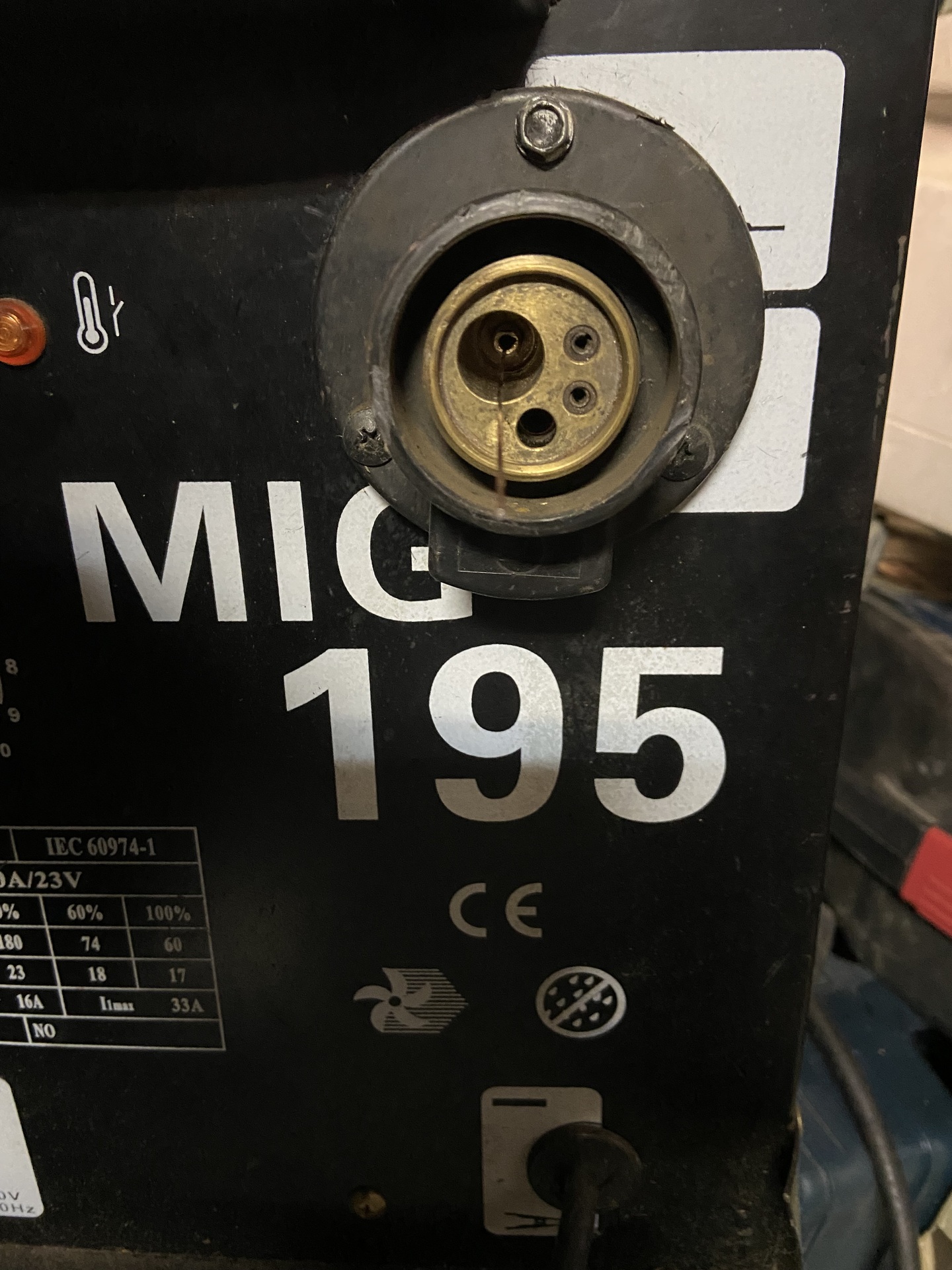

güdeˇ1 fázisú co2 hegesztőgép teljesítmény növelése érdekelne ha tudna valaki segíteni nagyon meg köszönném.
Szia neked milyen van?
Mit szeretnél hegeszteni? Ém már lecseréltem a munkakábelt és megcsináltam eu csatisra + lecseréltem a testkábelt is izmosabra. Tervezem az előtoló cserét is de most még nincs rá időm. De ha időm lesz rakok bele egy nagyobb trafót az biztos mert gyengus . Érdekes hogy néha kifelyezetten jól dolgozik de néha csak szenvedés .
Güde MIG 155/6w turbó.
Ezt szeretném egy kissé izmosabbá tenni.Ha tudsz vagy tudtok valami tanácsot vagy valami segítséget akkor nagyon meg köszönném.
