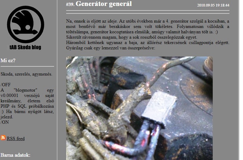

(#) VIM válasza műszaki hozzászólására (») Jan 19, 2020 /
Szia! Bővebben: Link Talán ez lehet a probléma?
