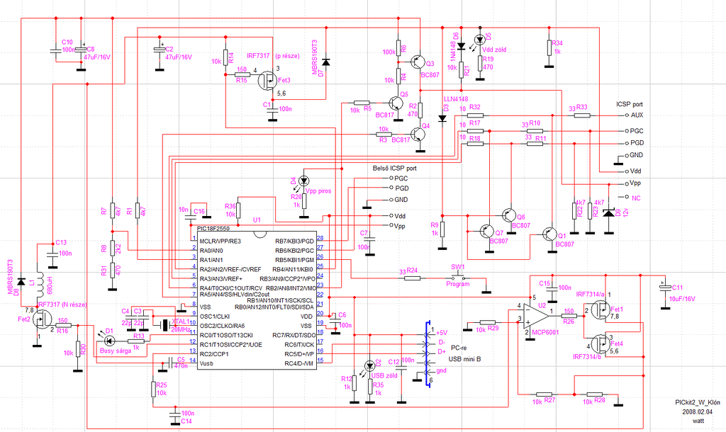

A képen a jobb alsó tranzisztor (dióda mellett) az az NPN, ugye?
Mert akkor végre megvan a hiba, rosszat küldtek a boltból, műszer szerint az is PNP...
A hozzászólás módosítva: Feb 26, 2018
(#) Szárnyas válasza Sinike hozzászólására (») Feb 27, 2018 /
Ha jól látom, a rajzon ez a Q4 jelzésű, BC817-es tranzisztor, akkor igen, ennek NPN típusúnak kellene lennie.

(#) orcika70 válasza Sinike hozzászólására (») Feb 27, 2018 /
A lényegen nem változtat hogy az Q5 tranzisztor, és igen NPN ahogy Szárnyas is említi.
(#) Sinike hozzászólása Feb 28, 2018 / 1
Sikerült!
Megépítettem a Watt-féle smd klónt, és szuperul működik! Köszönöm Neki (bár ahogy látom, 3 éve nem járt erre), és Mindenkinek, aki közreműködött, segített!
Kicsit OFF, de nem annyira - egy történet, ami okulás lehet Bárkinek, aki épít:
Már 2 éve raktam össze a nyákot, minden alkatrész újonnan rendelt! Nem működött! 2 év alatt többször elővettem, vizsgálgattam, egy jó barátom is kereste a hibát hetekig, de semmit nem találtunk rossznak! Mígnem alkatrészek tüzetes adatlapjainak olvasása közben észrevettem, hogy az egyik tranzisztor - a BC817 helyett - CHW jelölésű, amire az égvilágon semmi egyértelmű információt nem kaptam; még a boltból sem, ahonnan van! Nosza rendeltem BC-t, csere, és minden tökéletesen működik! 2 éve lenne égetőm, ha nem bízom vakon az üzletben, ahonnan rendeltem!
Ezért úgy vélem, érdemes átfutni a megrendelt/vásárolt alkatrészeket beültetés előtt! Én ezek után legalábbis biztos így teszek!!
