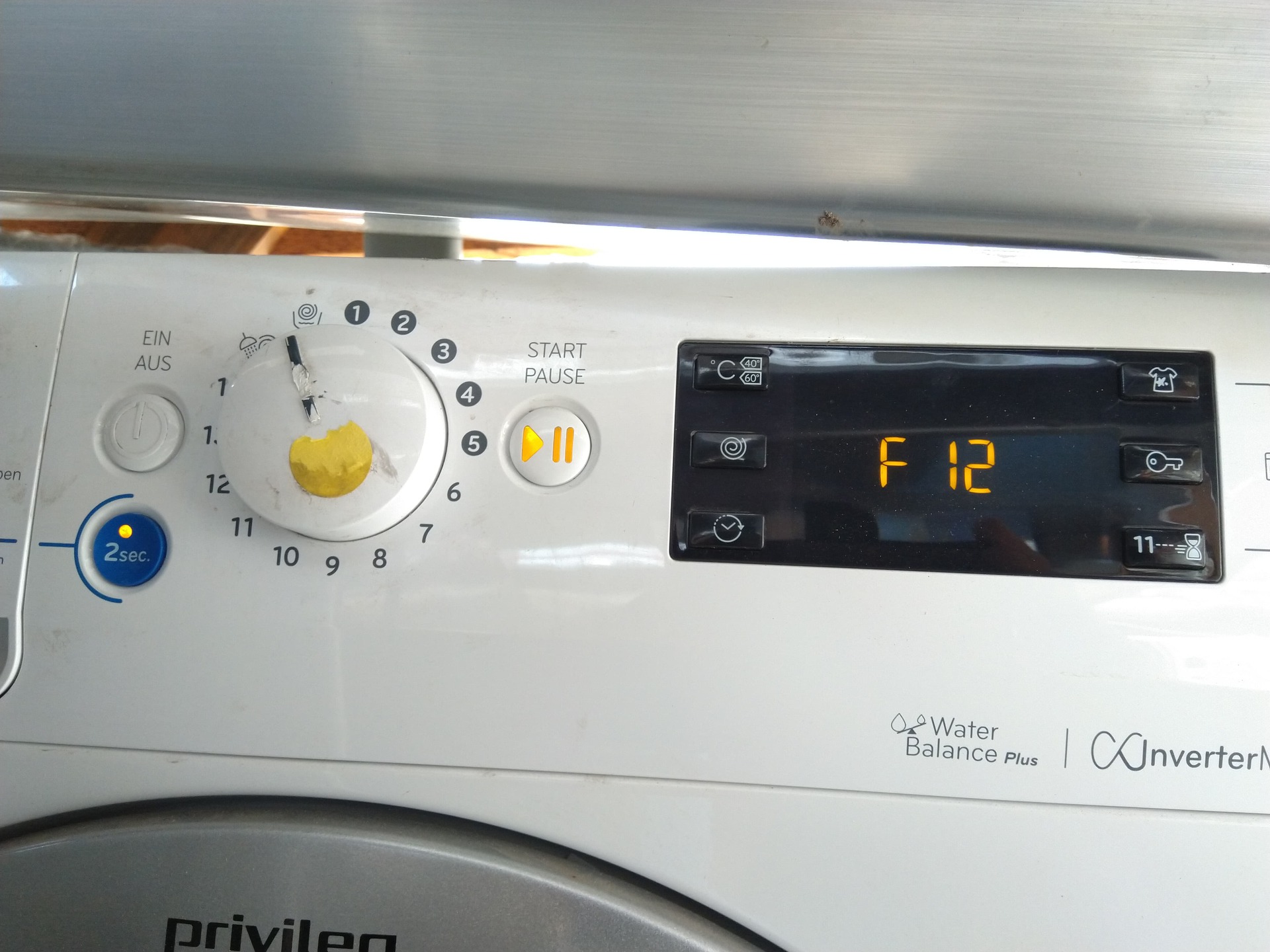

Először is kellemes ünnepeket kívánnék. Lenne egy kis téli estékre való feladványom. Kaptam egy gyakorlatilag még új (legalábbis kívül-belül átnézve) Privileg PWF x 843 mosógépet. Olyan hibajelenséget produkál, hogy bedugás után egy percig nem ad semmilyen életjelet, se gombnyomásra, semmire. Kb. egy perc múlva magától elkezd villogni a start gomb és megjelenik a kijelzőn az F12 hibakód. Külső perifériákat már átnéztem (fűtőszál, vezetékköteg). Valakinek valami tipp hogy merre induljak el? Gyanús hogy a panellel lesz valami gond... Köszönök minden segítséget!
Első google találatra fűtéskör és környéke, de majd a szakik megmondják... én csak kocavadász vagyok
