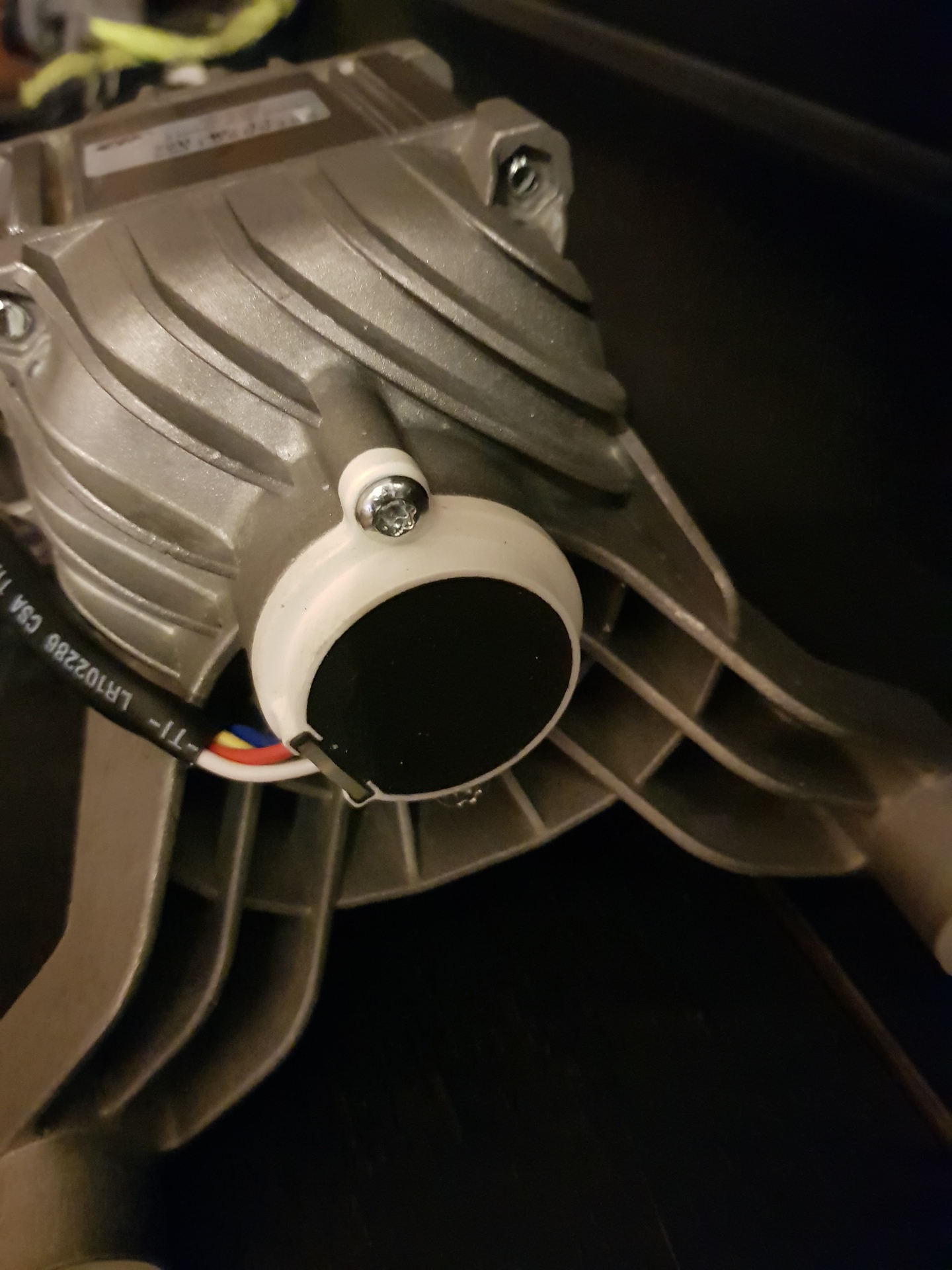

(#) Ambavir hozzászólása Okt 29, 2019 /
Szép estét!
A fotón látható motor tacho ellenállás értéke érdekelne.
Köszönöm előre is.
Típusa DC93 00276A
Samsung Inverter 12 kg.
4 vezetékes a tacho. Gondolom 2 be, 2 ki. Jól gondolom?
Hogyan kell mérni? A befele szálanként, vagy összeadva?
Tachon semmi írást, belül sem leltünk.

(#) Dino71 válasza Ambavir hozzászólására (») Okt 30, 2019 /
Az inkább egy hall jeladó lesz.
(#) Ambavir válasza Dino71 hozzászólására (») Okt 30, 2019 /
De van rajta ez is. Ez a mem szenzor ( másnéven hall szenzor).
Vagy nem? Ember lehúzta és rögvest 8-as hibakód. A hall kódja.

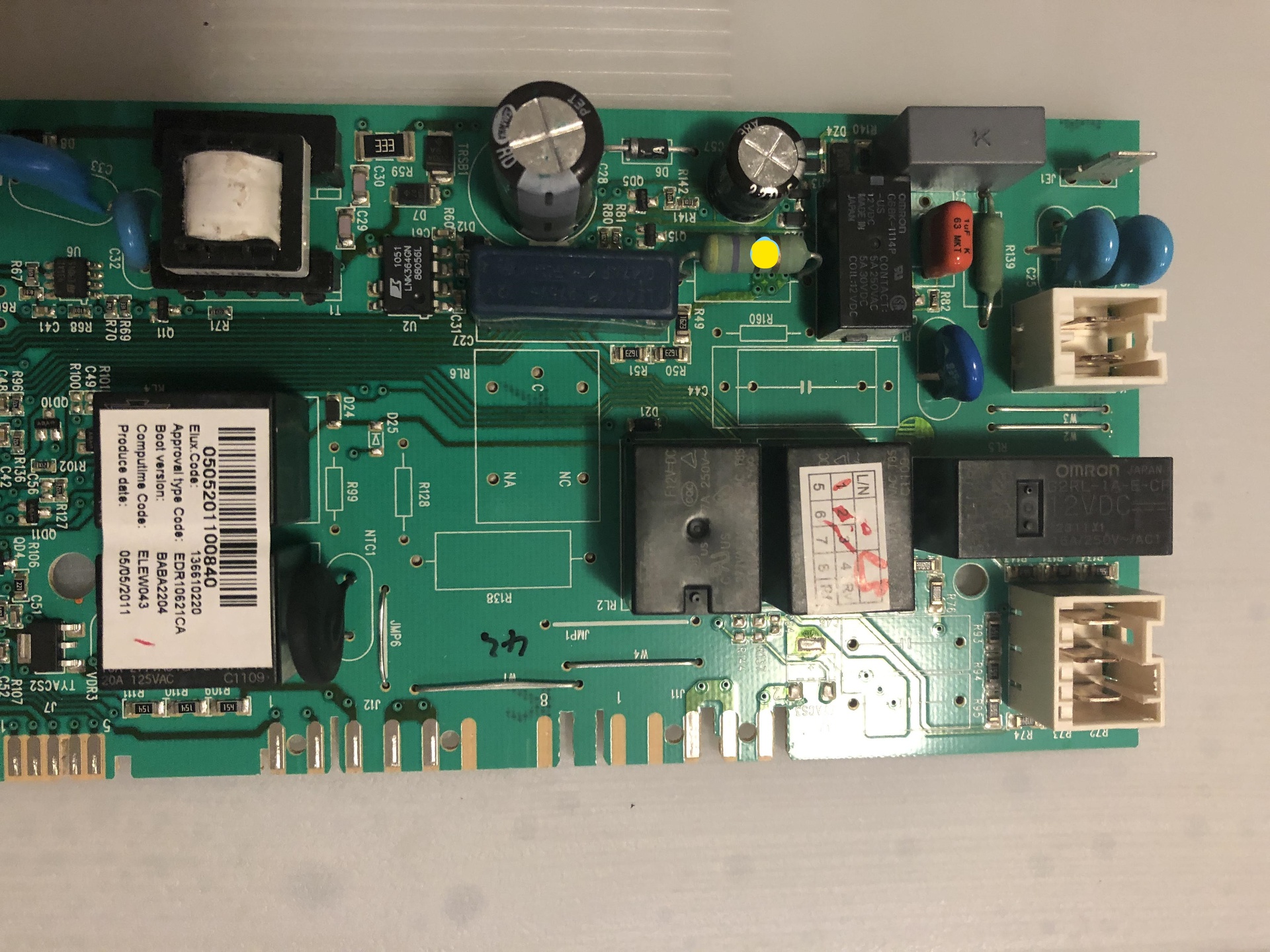

(#) skee81 válasza lukovicsek hozzászólására (») Nov 1, 2019 /
Üdvözletem, némi frissítés: hátha ez másoknak is hasznos lesz a jövőben, most egy kicsit feladtam de egyszer hátha lesz ebből működőképes szaritogép.
Nagy hálával tartozom elektronika95-nek, a kezem fogva sikerült a tápot és a vezérlést újraéleszteni: mindkét panelen LNK364 ic csere a vezerlőn pedig azt a bizonyos 47 ohmos ellenállást cseréltem és végig lett minden dioda mérve de szerintem egyiknek se volt baja.
Az összes relét teszteltem mindegyik jól működik.
Miután a vezérlés újra magához tért, semmilyen hiba üzenet nincs, de a programot elindítva 1 perc után az idő 0-ra vált és leáll. Hibaüzenet nélkül. Idővezerelt módban megy az idő de nem csinál semmit.
Csináltam róla egy videót: https://photos.app.goo.gl/X8a7xKDoKhyrDtdC9
Tehát szárítás nincs. Meg úgy semmi se.
Bármilyen ötletet megköszönök!
Diagnosztikai módot próbáltam és a motornál (c3 azt hiszem) berregés hallatszik de lehet ez a szivattyú is felőlem, nem mélyedtem el benne eléggé.
Másik diagnosztikai állásban talán c2 vagy c4 E5E hibát ír ki, c8-ban (ez lenne az utsó?) E32.
Korábban mikor még működött csinált egyszer ilyen hibát hogy nem indult és ugyanígy viselkedett (hibakód nélkül), akkor a nedvesség érzékelőt kitisztitottam és utána ment pár hétig mielőtt ez az e50 motor hibakód jelentkezett.

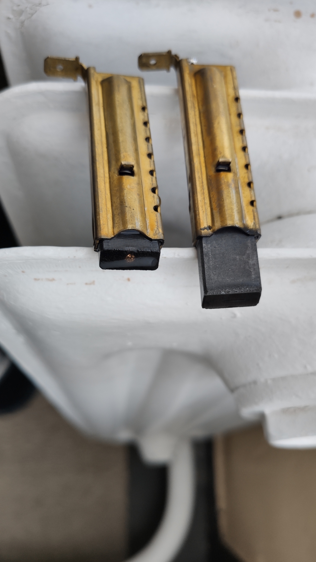

Adott egy LG WD-80264TP mosógép, ami eleinte nem centrifugált, egyszerűen megállt a program és semmi nem történt. Hibakód nem volt és az idő sem csökkent. Később már mosás közben is képes volt megállni és "lefagyni". Találkozott-e már valaki ezzel a jelenséggel?

Szénkefe!

(#) rammeradrian válasza yulo5310 hozzászólására (») Nov 2, 2019 /
Megnézem majd köszönöm! de az hogy tud hol jó lenni hol nem?

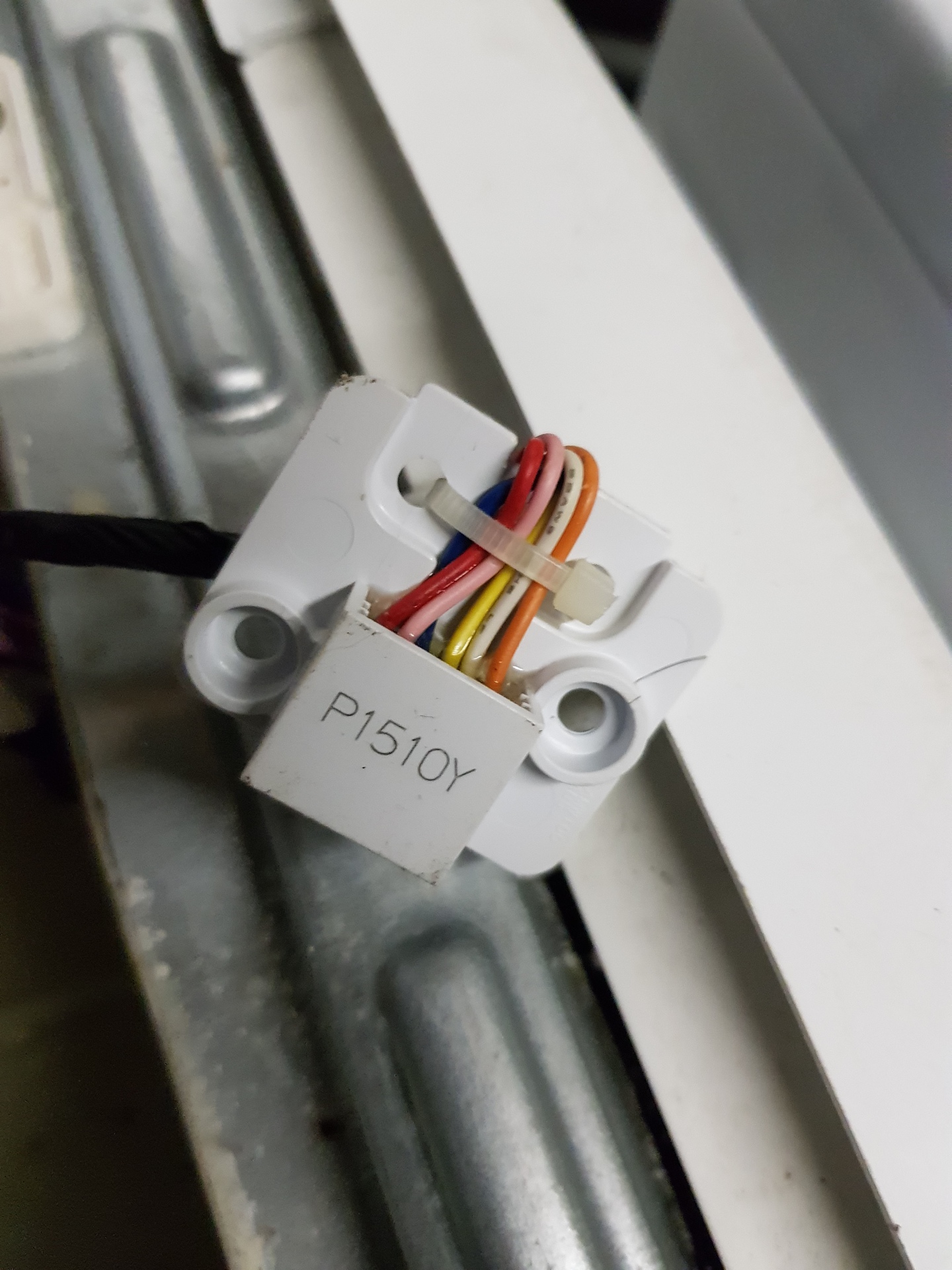

(#) Ambavir válasza Ambavir hozzászólására (») Nov 2, 2019 /
Valóban, ez hall jeladó. Az 5 V-t megkapja, pörgetésre nem változik a mérendő érték.
Most már csak be kéne azonosítanom...
Ha ebben kaphatnék segítséget, megköszönném.
Furi. Ahány Samsung, annyi megoldás: mem, tacho, mem+ tacho, hall.
Még nem sikerült a lelkivilágába rendesen belemerülni.

(#) Ambavir válasza rammeradrian hozzászólására (») Nov 2, 2019 /
Hol hozzáér, hol nem. Cseréld, mert viszi a rotort panelostul.
Az idő pedig a tacho hibájára utal.
(#) rammeradrian válasza Ambavir hozzászólására (») Nov 2, 2019 /
Reggel szétszedem, mégiscsak egy 10 éves gépről beszélünk. Az hogy megfagy az idő, így érthető, mert nem dadog, egyszerűen nem forog a dob és ha a forgásból számolja az időt akkor ez ennyi. Az egészben csak az a bizarr a számomra, hogy ment a gép, jött volna a centrifuga és semmi. Kikapcsol visszakapcsol emlékeim szerint centrifuga akkor se indul el, de ha újraindítom a programot, akkor a mosásnál forgott.
(#) yulo5310 válasza rammeradrian hozzászólására (») Nov 2, 2019 /
Mosásnál kisebb fordulat,kisebb Watt,elegendő a gyenge rugónyomás,centrizéshez már kevés!
(#) skee81 válasza Ambavir hozzászólására (») Nov 2, 2019 /
Szia Ambavir,
igen köszönöm, ezeken a fórumokon már átestem, de nem találtam valós megoldást (amit becsatoltál, a srác jófej módon leirja, hogy megoldódott, mert találtak valakit aki megjavította, de azt már nem irta le hogy hogyan....). És igen, ezek klasszul tanítanak, bár google fordító is sokat besegit .
elektronika95 sokat segitett, de most megakadtunk, mert a TRSB1-hez lévő ellenállás helyére egy 10ohmos került, de igy se változott a helyzet (eredetileg egy másik német fórum és kép alapján egy 3W 47ohmost tettem, semmi).
Jelzem ha lesz fejlemény, de ezt az irányt nézem én is. És köszönöm!

(#) rammeradrian válasza yulo5310 hozzászólására (») Nov 3, 2019 /
Köszönöm, beigazolódott. Az egyik kefe elég kicsi, a másik pedig már el is elfogyott. (még épp időben lett kiszedve hogy nem égett össze a kommutátor a kilátszó rézzel)

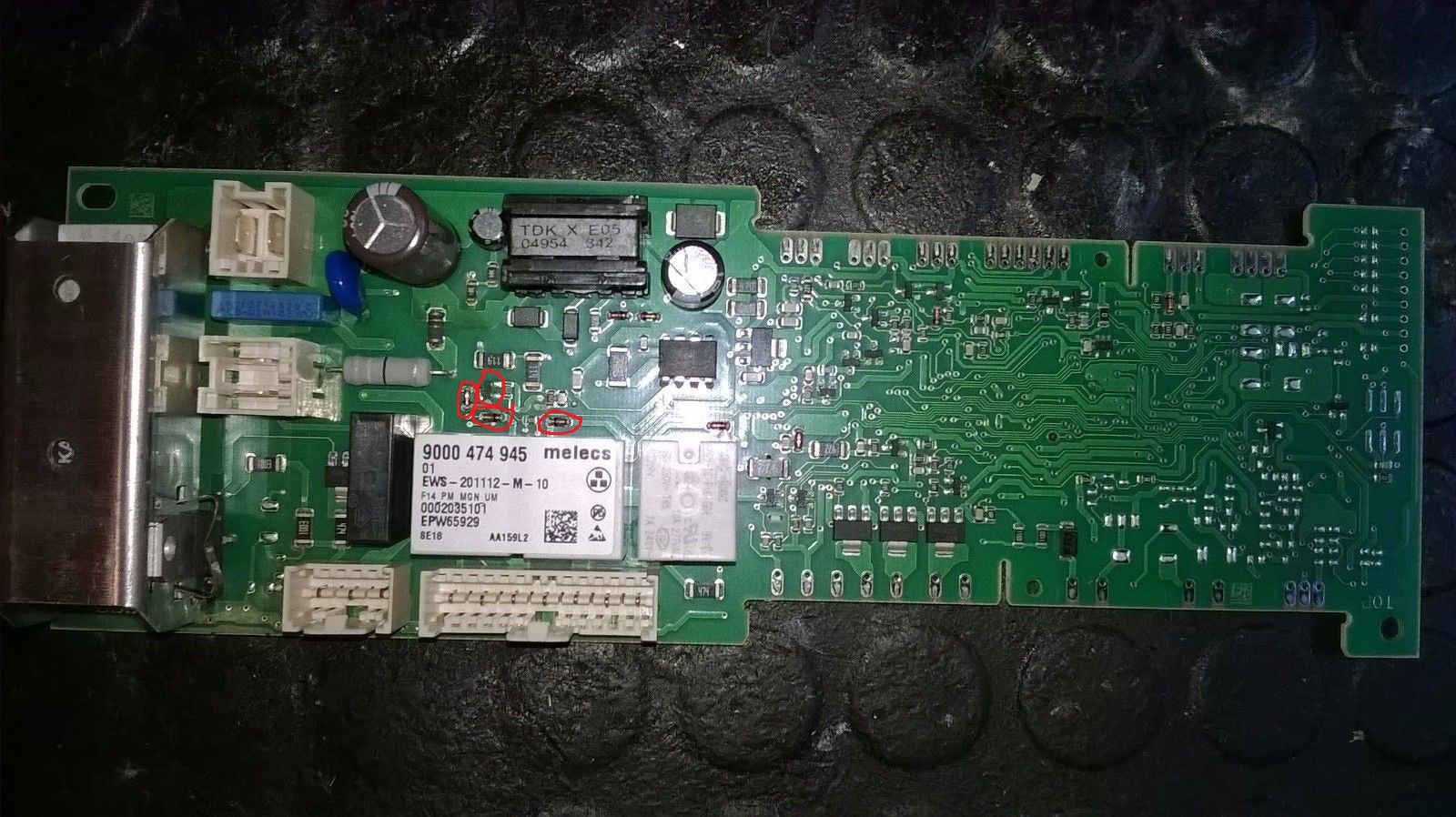

(#) Gyuszi83 hozzászólása Nov 12, 2019 /
Sziasztok ! Már lassan két hónapja, hogy egy Bosch Avantixx 7-es mosógépünk E63 hibakóddal nem indul. Neten utána néztem és Power Board hibát jelez.
Szétszedtem a vezérlőrészt és mivel csak nagyon az alapokat ismerem műszerészetből, itt kértem segítséget fórumon a javításhoz.
Az általam vélt hibás alkatrészeket sikerült kicserélnem (jelöltem a képen), de a hiba továbbra is fenn áll.
Így keresnék valakit aki el vállalná a javítását, mert nem igazán találok hozzá másik panelt.
Ebay-en epw65928-as panelok vannak, viszont ebbe epw65929-es van, kinézetre ugyan az, de nem mertem megrendelni.

(#) varga jano válasza Gyuszi83 hozzászólására (») Nov 28, 2019 /
Szia Gyuszi !
Írj nekem az elektrokucko@gmail.com címre !
Varga Jano
