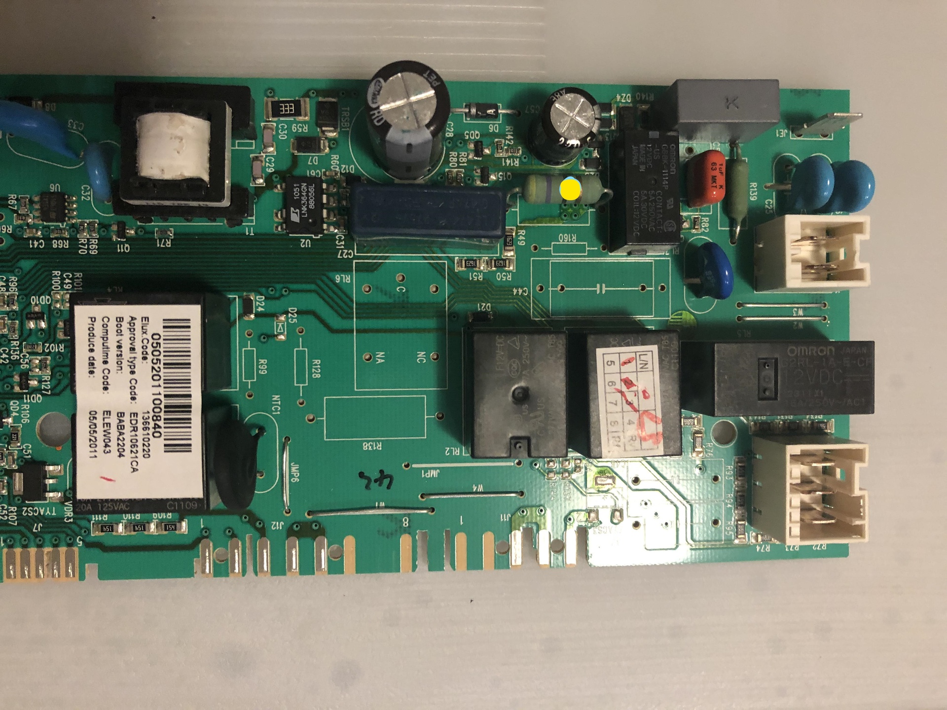

(#) skee81 válasza lukovicsek hozzászólására (») Nov 1, 2019 /
Üdvözletem, némi frissítés: hátha ez másoknak is hasznos lesz a jövőben, most egy kicsit feladtam de egyszer hátha lesz ebből működőképes szaritogép.
Nagy hálával tartozom elektronika95-nek, a kezem fogva sikerült a tápot és a vezérlést újraéleszteni: mindkét panelen LNK364 ic csere a vezerlőn pedig azt a bizonyos 47 ohmos ellenállást cseréltem és végig lett minden dioda mérve de szerintem egyiknek se volt baja.
Az összes relét teszteltem mindegyik jól működik.
Miután a vezérlés újra magához tért, semmilyen hiba üzenet nincs, de a programot elindítva 1 perc után az idő 0-ra vált és leáll. Hibaüzenet nélkül. Idővezerelt módban megy az idő de nem csinál semmit.
Csináltam róla egy videót: https://photos.app.goo.gl/X8a7xKDoKhyrDtdC9
Tehát szárítás nincs. Meg úgy semmi se.
Bármilyen ötletet megköszönök!
Diagnosztikai módot próbáltam és a motornál (c3 azt hiszem) berregés hallatszik de lehet ez a szivattyú is felőlem, nem mélyedtem el benne eléggé.
Másik diagnosztikai állásban talán c2 vagy c4 E5E hibát ír ki, c8-ban (ez lenne az utsó?) E32.
Korábban mikor még működött csinált egyszer ilyen hibát hogy nem indult és ugyanígy viselkedett (hibakód nélkül), akkor a nedvesség érzékelőt kitisztitottam és utána ment pár hétig mielőtt ez az e50 motor hibakód jelentkezett.
Mégegyszer hálás köszönet elektronika95-nek, hogy legalább eddig sikerült vissza kavarodni (a tök halott gépből)!

(#) Ambavir válasza skee81 hozzászólására (») Nov 1, 2019 /
E32, ha vizes ruha nélkül tesztelted.
Így keress rá: AEG Trockner E5E. Rengeteg az info róla.
(#) skee81 válasza Ambavir hozzászólására (») Nov 1, 2019 /
Koszonom, jelentkezem! Lehet azért nem indul el mert üres?
(#) skee81 válasza skee81 hozzászólására (») Nov 1, 2019 /
Na jó ez buta kérdés volt. És vizes ruhával se indul
Az E5E re valóban sok az info de a legtöbb helyen mint komoly széria hiba hivatkoznak rá, és sok a felháborodott bejegyzés hogy az elux egy tömeges panel hibára mindenkivel 250-300€-ért vetet új panelt nem sokkal a gariidő lejárata után...
(#) skee81 válasza Ambavir hozzászólására (») Nov 2, 2019 /
Az E32 hiba kódot gyakorlatilag nem tudom torolni. A gép bekapcsol és indításig jól néz ki, majd h egy programot indítok semmi sem történik, hiba üzenet nélkül törli a programot.
Beléptem diagnosztikai üzemmódba ahol az e32 folyamatosan vissza jön, mintha gond lenne a nedvesség érzékelővel. Az E5E hiba törölhető de hajukat a motor diagnosztikában vagyok előjön.

(#) Ambavir válasza skee81 hozzászólására (») Nov 2, 2019 /
Az E5E valóban tipikus hiba. Párom cserélte a 100 Ohm-os ellenálást anno.
Keress rá a panelra és a hibakódra. Rengeteg képet fogsz találni. Már egész jól tudok lengyelül, oroszul .
Németül meg amúgy is....
https://forum.teamhack.de/thread/51460-trockner-l%C3%A4uft-nicht-an...472ah/
AEG TRSB1 a további keresések.
Többiek! Javítsatok ki, nehogy rossz irányba vigyem szegényt...
Szia Ambavir,
igen köszönöm, ezeken a fórumokon már átestem, de nem találtam valós megoldást (amit becsatoltál, a srác jófej módon leirja, hogy megoldódott, mert találtak valakit aki megjavította, de azt már nem irta le hogy hogyan....). És igen, ezek klasszul tanítanak, bár google fordító is sokat besegit .
elektronika95 sokat segitett, de most megakadtunk, mert a TRSB1-hez lévő ellenállás helyére egy 10ohmos került, de igy se változott a helyzet (eredetileg egy másik német fórum és kép alapján egy 3W 47ohmost tettem, semmi).
Jelzem ha lesz fejlemény, de ezt az irányt nézem én is. És köszönöm!
(#) Ambavir válasza skee81 hozzászólására (») Nov 3, 2019 /
Van nekem a garázsban egy inverteres AEG szárító gépem. E68-azott.
Végén donor lett belőle.
De nem is ez a lényeg. Hanem, amit jött mellé, annak a motorja volt rossz: fel lazultak a mágnesek a motoron.
Azt nézted?
Írtam üzenetet.

(#) skee81 válasza Ambavir hozzászólására (») Nov 3, 2019 /
a motort tegnap néztem meg, közvetlen 230V-ra megy szépen (bár be kellett lökni). Az inverter elektronika (Bitron doboz jobb alul) lesz a hibás, be még bemegy a 230V, de ki már nem jön. Az E5E hiba a fórumok szerint az inverter elektronikával való kommunikációs hibát jelöli. A gép bekapcsoláskor nem ad hibaüzenetet, elinditja a programot, majd 1 perc múlva hibaüzenet nélkül leáll. A hibakódot csak diagnosztikai módban tudom kiolvasni.
A hozzászólás módosítva: Nov 3, 2019
(#) lukovicsek válasza skee81 hozzászólására (») Nov 3, 2019 /
Mivel itt külön vezérlő van a motorra azt kellene megnézni, ha a tápját kicserélted, mármint az ic-t, akkor nemárt megnézni hogy müködik is e, mert a kijelző és a főpanel másik tápról kapja az áramot. tehát a motor vezérlőn nézd meg hogy van e 5v meg 12 szerintem.
