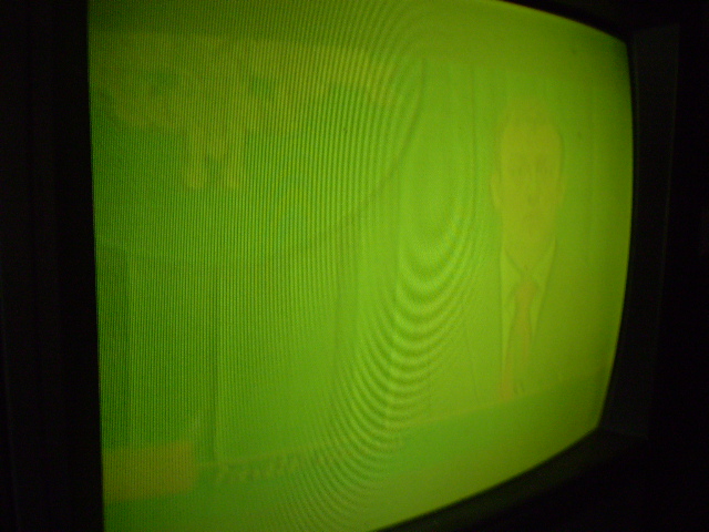

(#) gubík gábor válasza Fery hozzászólására (») Máj 30, 2008 /
megjott a cucc kicsereltem mindent mindenhol be is idult szepen de attol felek kepcsohibas sajna a kepet halvanyan latni egy zoldes raszter mogott
(#) Fery válasza gubík gábor hozzászólására (») Máj 30, 2008 /
Szia. Egyrészt nem biztos, hogy képcsőhiba. Másodszor mivel ez egy áthelyzett hsz és a cimére hivatkozol, nem tudom pontosan milyen tipusú TV-ről van szó.
Ird le légyszives.
Fery
oh sorry igazad van a tipus Samsung CX558WT
(#) kocici17 válasza gubík gábor hozzászólására (») Máj 30, 2008 /
Még ne add fel mert egyáltalán nem biztos, hogy képcsö hiba..
Lehet G végfok, g szinjel csatorna, meg még 2-3 halom egyébb.
Én a képcsönyakkal kezdeném, ill. a nyakáramkörrel, mert ha képcsö g katodzárlat lenne akkor a g alapon látnád a sorvisszafutás kioltás hibát, ....ez nagyon vékony 1 raszter méretü ferde ritka a srég csikozás..
Ámbár az rgb meghajtó is tudja ezt produkálni. és ha katod lenne akkor a többi képet a zöld mögött elfeledhetnéd.
Ez elsö rárepülésre G gain hiba,
(#) gubík gábor válasza kocici17 hozzászólására (») Máj 30, 2008 /
viszont azert gondoltam kepcsohibara mert az uj alkatreszek behelyezese utan es bekapcsolas utan elkezdett benne pattogni valami. mintha átutott volna a magasfesz ami aztan abbamaradt. a halvanysag pedig talan forrasztasi hiba mivel ha megmozgatom az alaplapot eltunik de a szinek még mindig kicsit zoldesek maradnak utana. ja es standby allapotban viszont kozéptájt szivarvany szines kor ugral
Igy egy kicsit más, hogy pattogott is, a képcsövön belül....ez könnyen képcsö hiba lehet. Sajnos ennek ismeretében nekem is képcsöhiba a véleményem.............
A képcső cimkéjén lévö adatot ird ide, és holnap délelött megnézem, mert van itthon egy 55 ös szupersarkitottam, de fejből nem tudom az adatait, és már nem megyek ki megnézni.
a kepcso tipusa 54GGB98X pedig mar alakul a kép már egeszen pofas nézheto
Akkor tulorázz még egy kicsit a G sugár vezérlő áramkörön, mert ha leégett a kisülésnél a hiba"álltalában zárlat" illetve ami azt okozta, és nem "pattog a képcsönyakban a fokusz , g2, gyorsitó fesz akkor van még esély , de nem megitélhető, hogy meddig lesz jó.
Lehetnek évek. hónapok, .......stb. De azért sok sikert, és addig nyüstöld mig nem lesz rendbe a G szinvezérlés. Mert ha a képcsö meguszta akkor a G vezérlésben a hiba.
A szinvezérlést tedd tisztába mert ha az még nyűgös akkor hiába teszel bele másik csövet....A dolog egycsapásra mit sem változik. A régebbi sunyi-sanyi csövek vidáman túláltek egy kis csattogást mig a maiak.....Az A 66 QEW csőből 7 fűtőszálszakadtat fogtam pár hónap alatt.
Fery

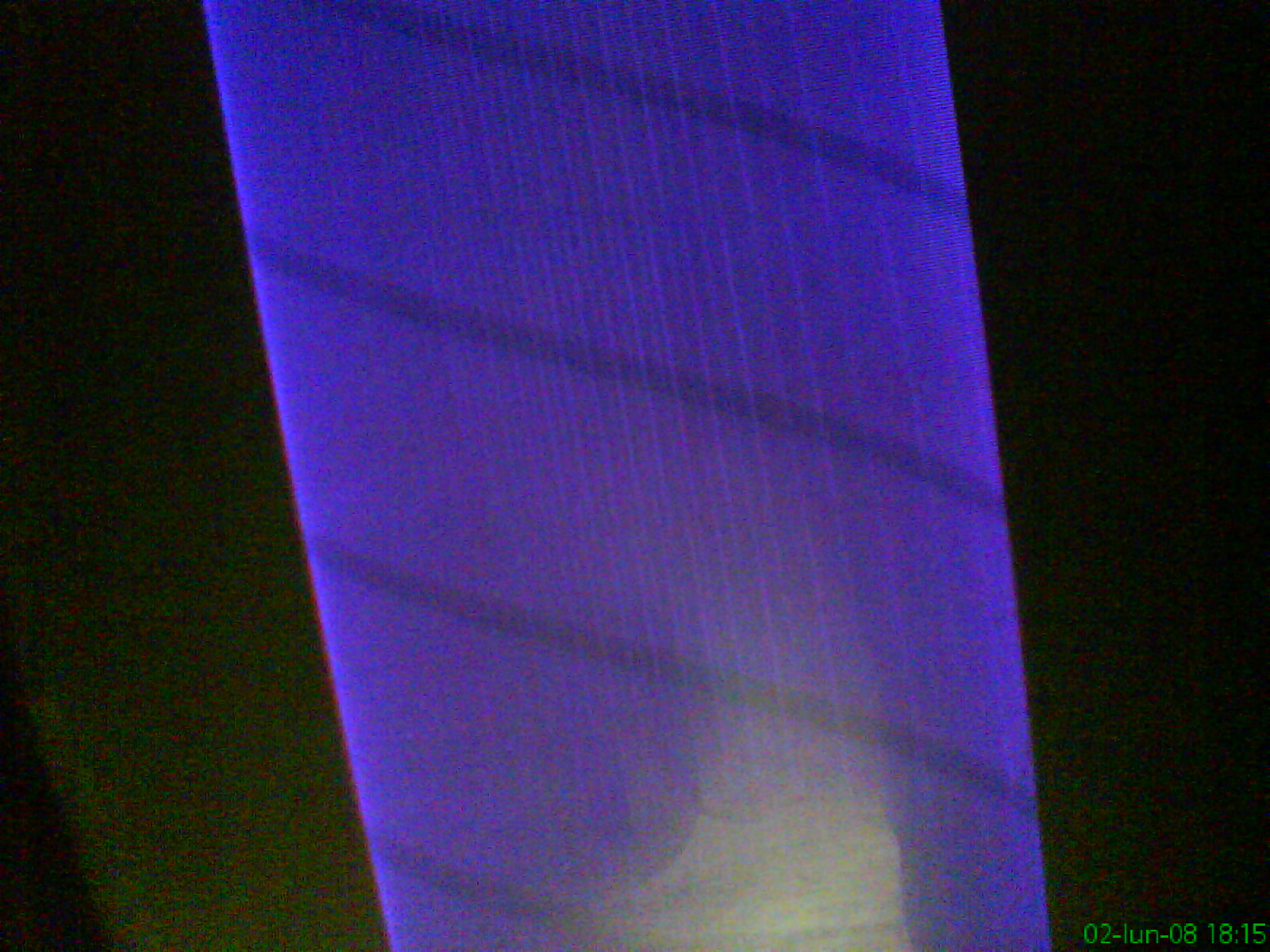

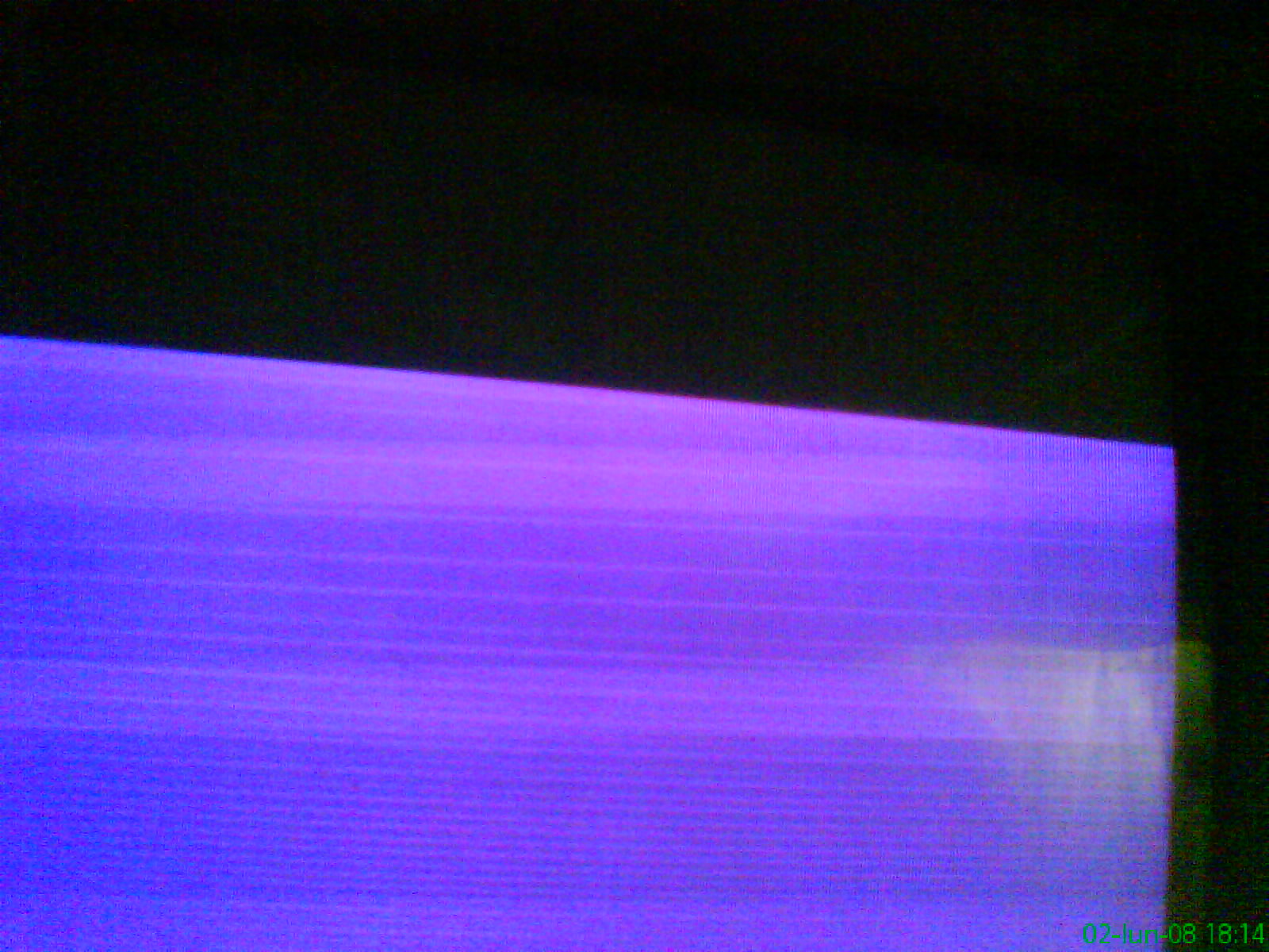

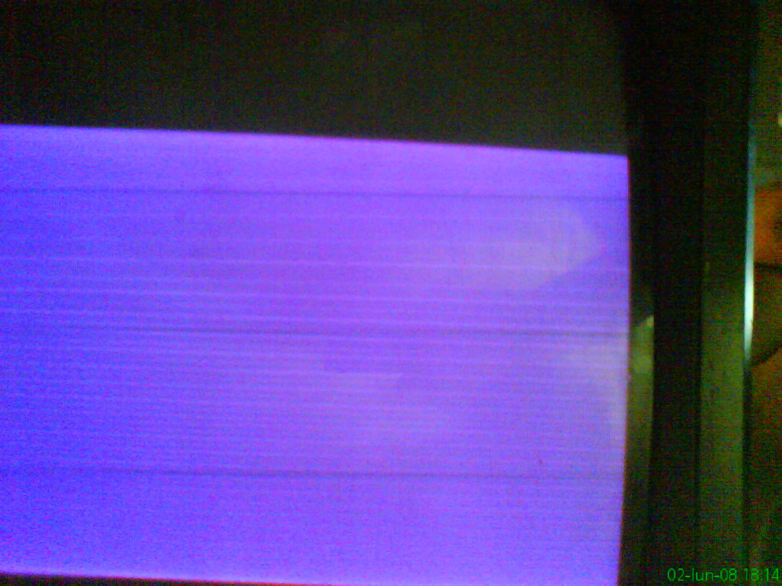

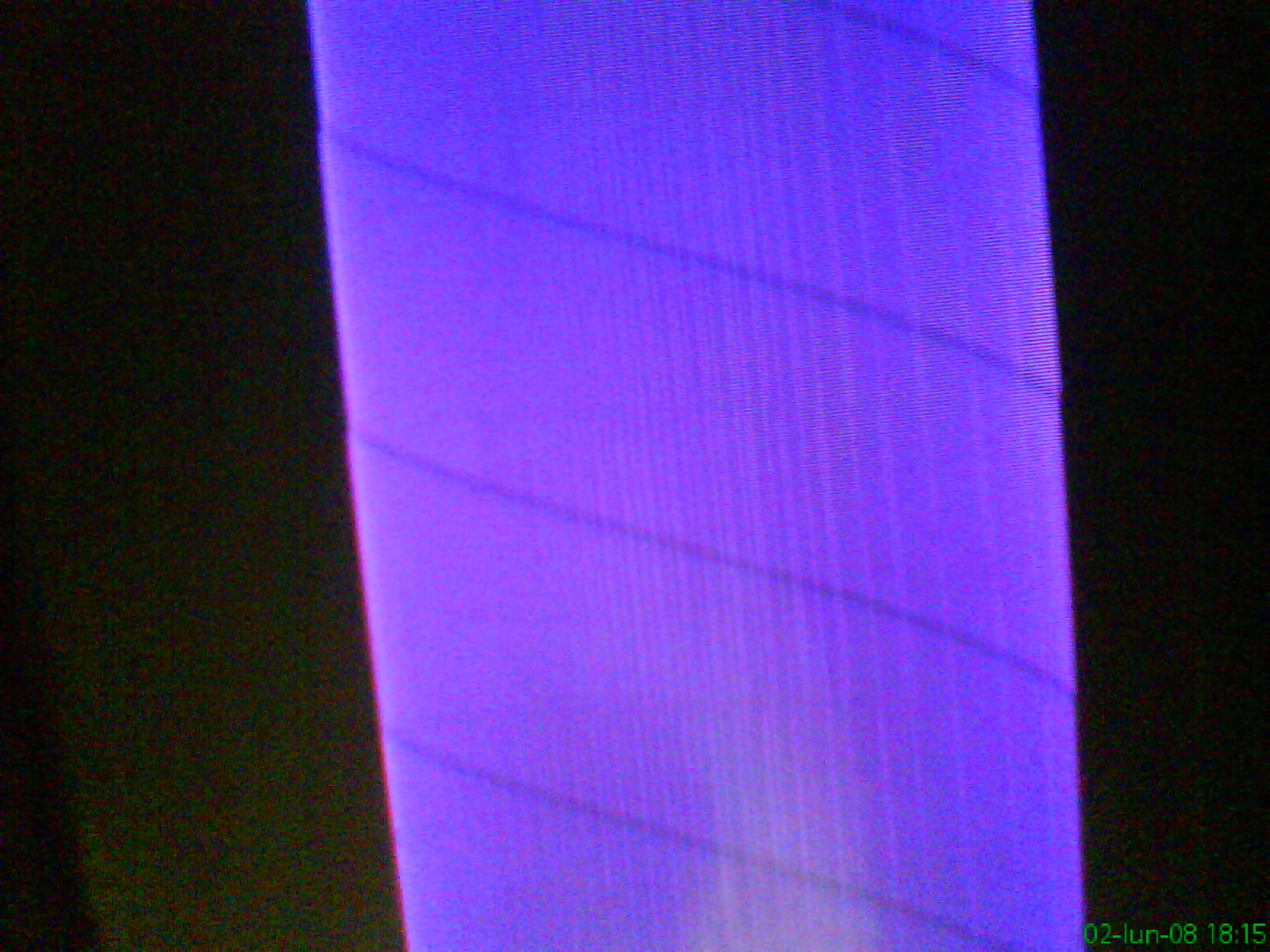

(#) hard hozzászólása Jún 2, 2008 /
Segitséget szeretnék kérni tölettek szakiktól
Van egy Nei tv nálam ,viszintes csikal a közepén,az eltéritö icre ami TDA3653B gyanakodva kicseréltem,és körülöte lévő elkókat is,meg még egy csomó kapac szegény elkó került kidobásra.Most igy áll a kép,mi lehet még a baja?Van egy poti amihez ha hozáérek kikapcsol egyböl ,és készenlétibe tér visza A jel dekódoló ictél jön biszonyos TDA8305A.Ségitsettek, köszi,istván,,A fügöleges csikokk már a telóm melékhatása :eek2:
(#) Fery válasza hard hozzászólására (») Jún 2, 2008 /
Húúúú... Ezekből a képekből.... Mintha a cső is nagyon fáradt lenne, ha jól látom azok visszafutási csikok valami kioltás gondja is van, méregesd végig az RGB végfokot mintha szin is hiányozna, nem nagyon látok zöldet...
Fotoriporternek ne menj el....
Fery
(#) kocici17 válasza hard hozzászólására (») Jún 2, 2008 /
Az egész szinkron és sor ill képkioltás halott....
Nameg a g2 sok egy kicsit.. Vagy zárlatos az rgb meghajtó kilóra....vagy mindkettö.....
Egyszóval ez egy tulórás darab.
Bocs de östehetség fotos vagy.
(#) masi1 válasza hard hozzászólására (») Jún 2, 2008 /
Ezt a szüretlen, megfutott táp okozza,lehet hogy a képcsönek annyi .
(#) Fery válasza masi1 hozzászólására (») Jún 2, 2008 /
Ezt nem tartom túl valószinűnek. Ha futna a tápja a sorvégtranyó már a holdon lenne. Attól, hogy szüretlen a táp nem megy tönkre a csöve a gépnek.
Ez a cső fáradt, emisszióvesztett katódokkal kinlódik, ez mellett nincs sem sor, sem képkioltás, és ahogy nézem zöld szin sincs. Nagyon meg kell gondolni érdemes-e egyáltalán ezen a gépen túlórázni. Mert túlóra az lesz bőven.
Fery
