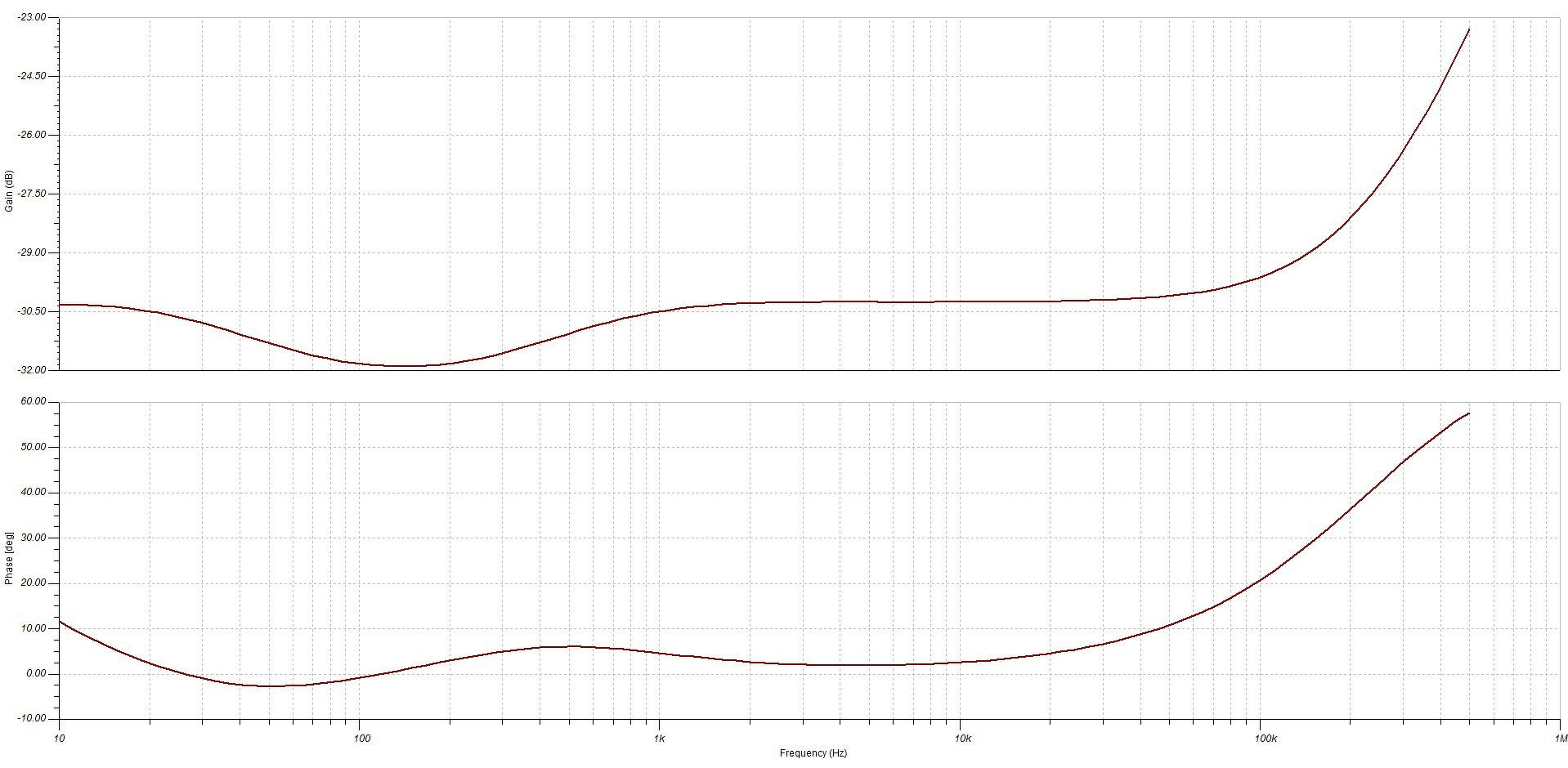

Megjött az új hangszedő, így végre be tudtam fejezni a korrektor hangolásást.
A végeredmény a képen látható. A korrekciós hálózatból kikerültek az SM kondik, stiroflexel sokkal fülbarátabb.. Mellékelem a kapcsolásit is. A bemeneti 82p lezáró kapacitás kísérletezés eredménye, más hangszenődnél nem bizta hogy ez a jó érték. Hangzása számomra nagyon tetszetős. Az alaktrészkészlet kísérletezés eredménye, nem találomra beledobált ellenállás típusok! Az anti riaa-s kísérlet még hátra van, ahhoz még össze kell vadászni a pontos kapacitásokat.
Stiroflex szerintem is ide nagyon jó választás. Rajzon nem látok 150k ellenállást, paneled van és már eléggé barnul, ez nem a 15k helyén van? Négyszöges mérések sok mindent elárulnak majd..
Az anód, katód ellenállásokat 2 különböző gyártójú ellenállás párhuzamos kötésével oldottam meg, mert így tudtam elérni a számomra tetsző hangzást. Nem látszik, de az ellenállás alatt van még egy, egy szén kompozit.
A turpisság ott van, hogy a 27K katód ellenállást 33k carbon kompozit és 150k metal film ellenállás párhuzamos eredőjével valósítottam meg. Amit látsz barnult ellenállót úgy bontottam vissza, korábbi helyén barnult meg ![]() A hozzászólás módosítva: Nov 15, 2019

Értem, azt hittem véletlenül került be rossz érték, csak ezért említettem.
Célszerű a hangszedőtől 2x2-eres, vagy 4-eres vezetéken vinni a jelet, az árnyékolás itt nincs bekötve, csak az erősítő bemeneténél az egyik csatorna hidegpontjához kell forrasztani.
