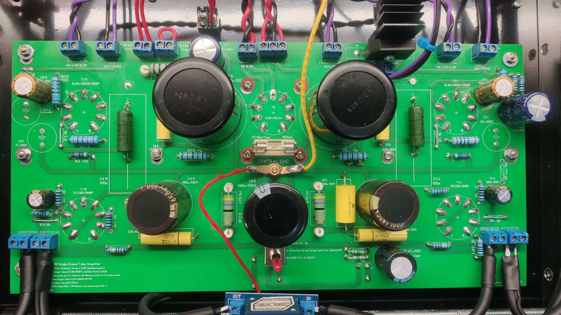

Legújabb építés: saját tervezésű EL84 SE erősítőm. Meghajtó fokozat 6N6P/ECC99, SRPP-ben, a teljesítmény fokozat EL84/6P14P. Egyszerű, de annál gondosabban megtervezett, megépített és kihangolt kis erősítő. A NYÁK saját tervezés, gyártatott.
Az alkatrészek természetesen megfelelően összeválogatottak típusra és értékre.
A meghajtó fokozat egyen-fűtéssel megy.
NFB-re nincs benne szükség. Jelen állapotában 4W-ot tud. A kimenő Capri rádió kimenőjének vasmagjára készült, 5 cm2-es.
A csatolók első körben Godinák voltak, de végül orosz K43U-2-es PIO-k lettek. (Az utolsó képen még a Godinák vannak benne.)

(#) Mócsing válasza boti2 hozzászólására (») Dec 28, 2019
Az orosz csatolók hogy váltak be . Érdekel a kérdés mert nekem is hasonlók lesznek benne , igaz nekem K42U-2, 3-3 párhuzamosan .
(#) boti2 válasza Mócsing hozzászólására (») Dec 28, 2019
Nagyon jó ár-érték arányúak. Jelenleg ha alacsonyabb költségvetésű erősítőt csinálok akkor többnyire ezeket használom csatolóként. Ha, nem akkor Intertechnik Audyn-okat szoktam berakni.
Két korábbi EL34PP, az felső Intertechnik, az alsó orosz PIO. Minimális a különbség hangban, árban viszont brutális.
