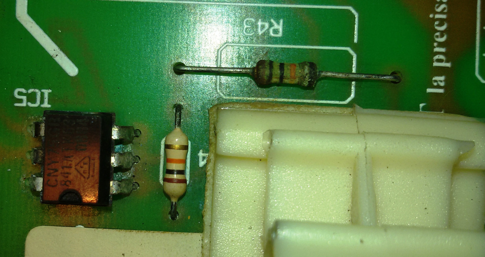

Üdv. Szeretnék egy kis segítséget kérni Westen 20p vezérlő panel ügyében ha lehet. A probléma az volt ezzel a panellel, hogy a táptrafó lábai lógtak a forrasztási pontokon és volt amelyik csak körbe volt repedve nem érintkezett több láb. Ezeket és még amit találtam kétes forrasztási pontot azt átforrasztottam de találtam egy ellenállást ami a gázszelep vezérlő áramköréhez tartozik de nem mérhető az értéke. A rajta lévő színkódot is alig lehet beazonosítani. A csatolt képeken ettől jobban nem tudom szemléltetni, nekem a színek az /lila-fekete-fekete-narancs-ezüst-fekete/ ami 700kohmra adódik. A másik soros ellenállás ebben a körben az /lila-fekete-narancs-arany/ 70kohmra adódik. A kérdésem az volna, hogy a hat színjelölésű ellenállást azt jól olvastam e le vagy tudja e valaki, hogy a 20p gázszelep vezérlő ezen részéhez milyen értékek tartoznak.
(#) vision61 válasza VIM hozzászólására (») Dec 14, 2019 /
Ha az optocsatoló melletti a "másik soros", akkor az nem lila, hanem barna kezdésű, ami szerint az 10 kohm. Az R34-ből viszont nem sok látszik, de szerintem az is barnával kezdődik.
Barna, fekete, fekete, narancs ??? Ez elvileg 100 kohm lenne.
(#) VIM válasza vision61 hozzászólására (») Dec 14, 2019 /
Szia! Nagyon köszönöm, hogy észre vetted a jó színeket, mert később mértem meg, mint ahogyan a színkódot kikerestem. Igen a jól látszó világos ellenállás az 10kohm és amit szintén jól mondasz az 100kohm. Ami még kérdéses számomra az az volna, hogy ez utóbbinak a hőmérséklet tűrése avagy annak változására az értéke az lehetőleg ne nagyon változzon? Az utolsó színkód az talán barna lehet, mert fekete az ebben a sávban nincs tehát 100 PPM/C fok ami egy rezisztorra utal.

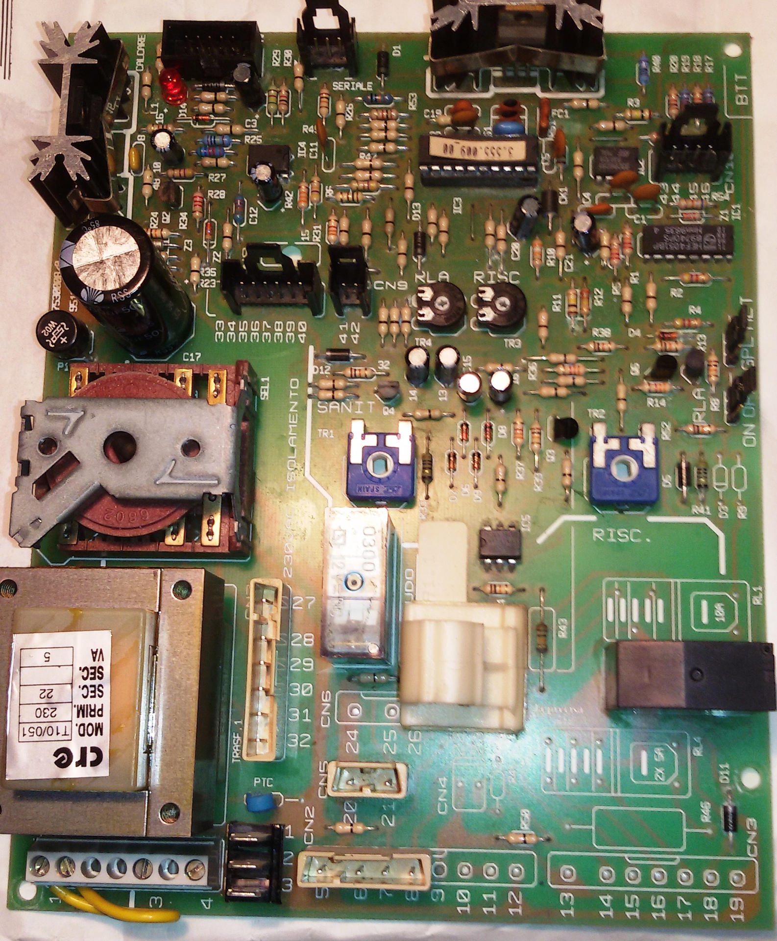

Sziasztok. Van nekem egy Brahma CM31 tipusú kazán elektronikám amihez kapcsolási rajz kellene hogy kiderítsem mi lehet a baja. Valaki tud ebben segíteni? A mellékelt képen látható miről van szó. Kicseréltem benne a reléket, de továbbra sem csinál semmit. Segítséget előre is köszönöm.

(#) Épületgépész hozzászólása Jan 4, 2020 /

Milyen hibát tapasztaltál a kazánban mielőtt kiszedted az elektronikát?

(#) Steven19 válasza Épületgépész hozzászólására (») Jan 4, 2020 /
Nekem szólt a kérdésed? Ha igen akkor az a válasz hogy nem működik. Nem csinál semmit kivéve egy relé kattan benne bekapcsoláskor. Sehol egy égés nyom. Sérülés mentes a panel.

(#) Épületgépész válasza Steven19 hozzászólására (») Jan 4, 2020 /
Bocsi,igen neked,csak nem mentem rá a válasz gombra!A panelokba nem nagyon vagyok jártas(bár szeretnék) Mindent kimértél rajta? Ha igen akkor,és mindent jónak találtál akkor a vezérlőproci (ic) adhadta meg magát! Az a kis alaplapra lehet ráforrasztva! Ami merőlegesen van a nagynak!
