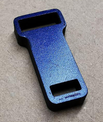

(#) Pumuckli válasza zsoltee0001 hozzászólására (») Jan 12, 2020 /
PLA (1,75mm)
Az alábbi kép is eredetileg nyomtatva volt. Kapott egy kis "kittet", megcsiszoltam, végül airbrush metál fényt kapott. A fénykép nem adja vissza teljesen.
