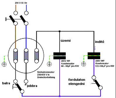

(#) kalasnyikov hozzászólása Dec 14, 2019 /
Van egy villanymotorom amire vettek egy indító kondenzátort. Volt már rajta egy kisebb szerintem üzemi kondenzátor a teljesítménye miatt gondolom. Elindítottam üresen, ment szépen, majd 2 perc múlva az indítókondi elfüstölt.
Fekete színű az indítókondi fehér színű az üzemi kondi.
A képen balról jobbra haladva kapocsléccel össze van kötve U1-W2, V1-U2, W1-V2.
Bejövő tápkábel barna be van kötve a U1-re, a kék kábel a W1-re.
Indító kondi rá lett kötve U1-W1-re.
Üzemi kondi rá lett kötve W2-V2-re (ez ott volt eredetileg).
A motor egy IMI Z586-os, 750 W, 1380 fordulat/perc. 220 W-ra van bekötve.
Mi lehet a gond? Ki kellene vennem vagy átkötnöm az üzemi kondit? Húsdarálót szeretnék hajtani róla, nem hosszú komoly üzemre lesz szükség, hanem néha 20-40 kg hús darálása egy 22-es Porkerten.

(#) VIM válasza kalasnyikov hozzászólására (») Dec 14, 2019 /
Szia! Talán így kellene bekötni.
Te mindenhová kötöttél egy kondenzátort .... legalábbis ahogy a képeken látszik nem párhuzamosan kötötted őket egymáshoz képest, hanem más-más tekercsre vannak kötve?

(#) VIM válasza kalasnyikov hozzászólására (») Dec 15, 2019 /
Az üzemi kondenzátor az szerintem 30µF/400V körül lesz ehhez az alacsony fordulatú motorhoz az indító pedig lehet olyan értékű amilyen előzőleg volt rajta 80µF/300V (ami leégett). A kondenzátorokat villamossági szaküzletekben kapható de a Hestore-ban a Lomex-ben a Conrad-ban biztosan kapható. Ha a kapcsolási rajzot nem tudtad értelmezni a fotóra rárajzoltam, hogy mit hová kellene kötni. Ha az irányváltást ki akarod hagyni akkor az egyik irányt bekötését kihagyod amire nincs szükséged és kész is vagy.
