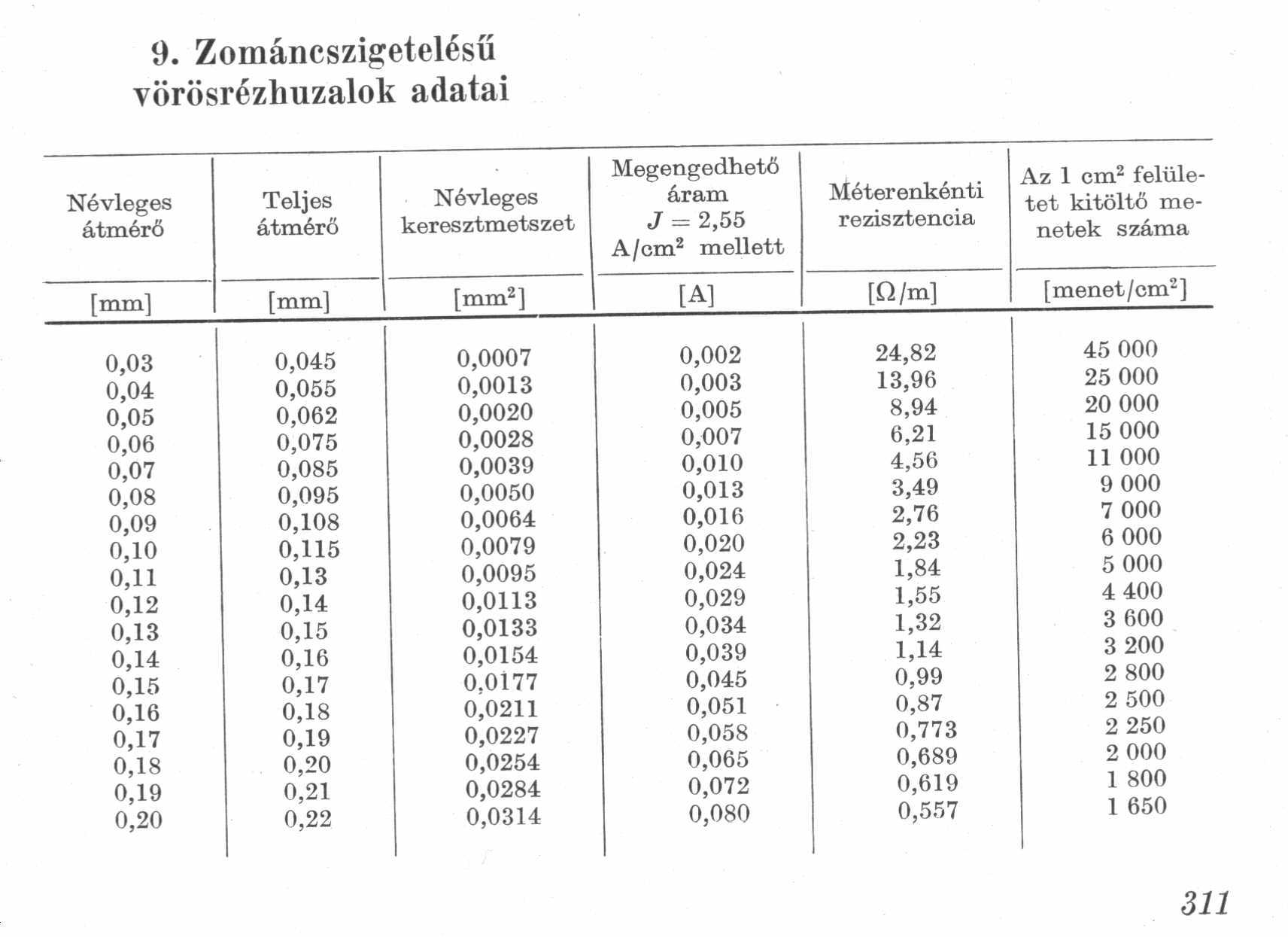

(#) Dolphin válasza hgy hozzászólására (») Jan 19, 2020
Jól értem? Ha a TH 782 hálózati trafójával épített erősitőnél a TK 782 kimenőhöz nem EL84-es csöveket használok hanem Pl.6P3SZ-E végcsöveket, akkor a 15 Ohmos hangfal helyett lehet 8 Ohmos hangfalat használni és rendben lesz az illesztés?
Köszönöm előre is a választ!
(#) mayky válasza Dolphin hozzászólására (») Jan 19, 2020
Egy gond lehet vele, hogy csak 0,2-es huzalból van tekerve a primer, ami 2,5 A/cm2 esetén csak 80 mA-t jelent.
(#) sturbi válasza Dolphin hozzászólására (») Jan 19, 2020
Nem egészen, a TH 782-ről nincsen szó az írásban, csak a kimenőről. A kimenő jó, ahogy mayky írja. Elbírja a 6P3C-ek áramát is szűken, AB osztályban 40 mA körül szokott lenni a nyugalmi áram (egyes esetekben 60 mA), csúcsáramoknál meg nagyobb áramsűrűséget kell megengedni. A hálótrafó nem hiszem, hogy elvisz rendesen egy 6P3Sz PP-t, abból nagyobb kell (de nem emlékszem már mekkora áramokat bír a TH 782, az én ilyen csöves PP-mbe 2db 120 VA körüli hálótrafót raktam (persze sztereo), előtte egy 300 VA körüli volt benne, de zárlatos lett).
A hozzászólás módosítva: Jan 19, 2020
(#) spirik hozzászólása Jan 19, 2020
Szia mindenki. A grez híd utan hasznalhatom a kondit. Köszönöm szépen a segítséget.
(#) Dolphin válasza sturbi hozzászólására (») Jan 20, 2020
Köszönöm válaszod. A TH 782 hálózati kis nyugalmi árammal sem lenne jó? A kimenő impedencia valóban "a helyére kerül 15-ről 8 ohmra" (2010 május hgy) ???
(#) sturbi válasza Dolphin hozzászólására (») Jan 20, 2020
Valószínűleg elbírná (akkoriban azért elég jól túl szokták méretezni a tápot ilyen tartós üzemű, zárt erősítőkbe). A 6P3S-E-nek kisebb Ra-ra van szüksége, mint az EL 84-nek, ezért a 15 ohmos kimenet 8 ohmos hangsugárzóval jó illesztést ad (mayky rajza alapján kiszámolható az áttételből adódó primer impedancia, az induktivitás meg értelemszerűen bőven elegendő a 6P3S-E-nek, ha elég volt az EL 84-nek) . Egyetlen "probléma", hogy a tekercsek ohmos ellenállása nagyobb lesz, mint ami szokásos nagyobb teljesítményű erősítőknél (16 W körül lesz az új teljesítmény). Lebegő parafázisú fázisfordítót lehet érdemes alkalmazni az újjáépítés során...
