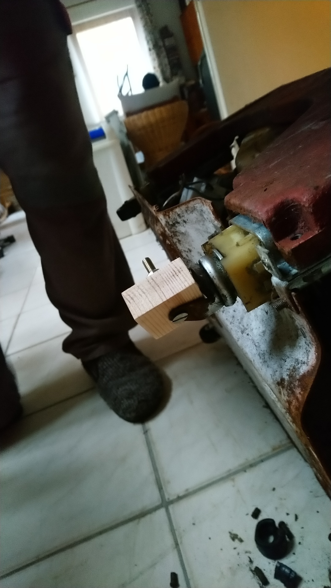

érdekes probléma: Energomatból alul víz folyik, DE CSAK A MÁSODIK centrifugálásnál. ![]() A kondenzátor nem púpos. Kerekeket kicseréltük Kálmánnal bio négyágúra, lásd fényképek. Vicces része, hogy szétszedve mindenhol száraz, csak éppen a második centrifugáláskor jön a víz... Lassan kezdjük feladni. ![]()
