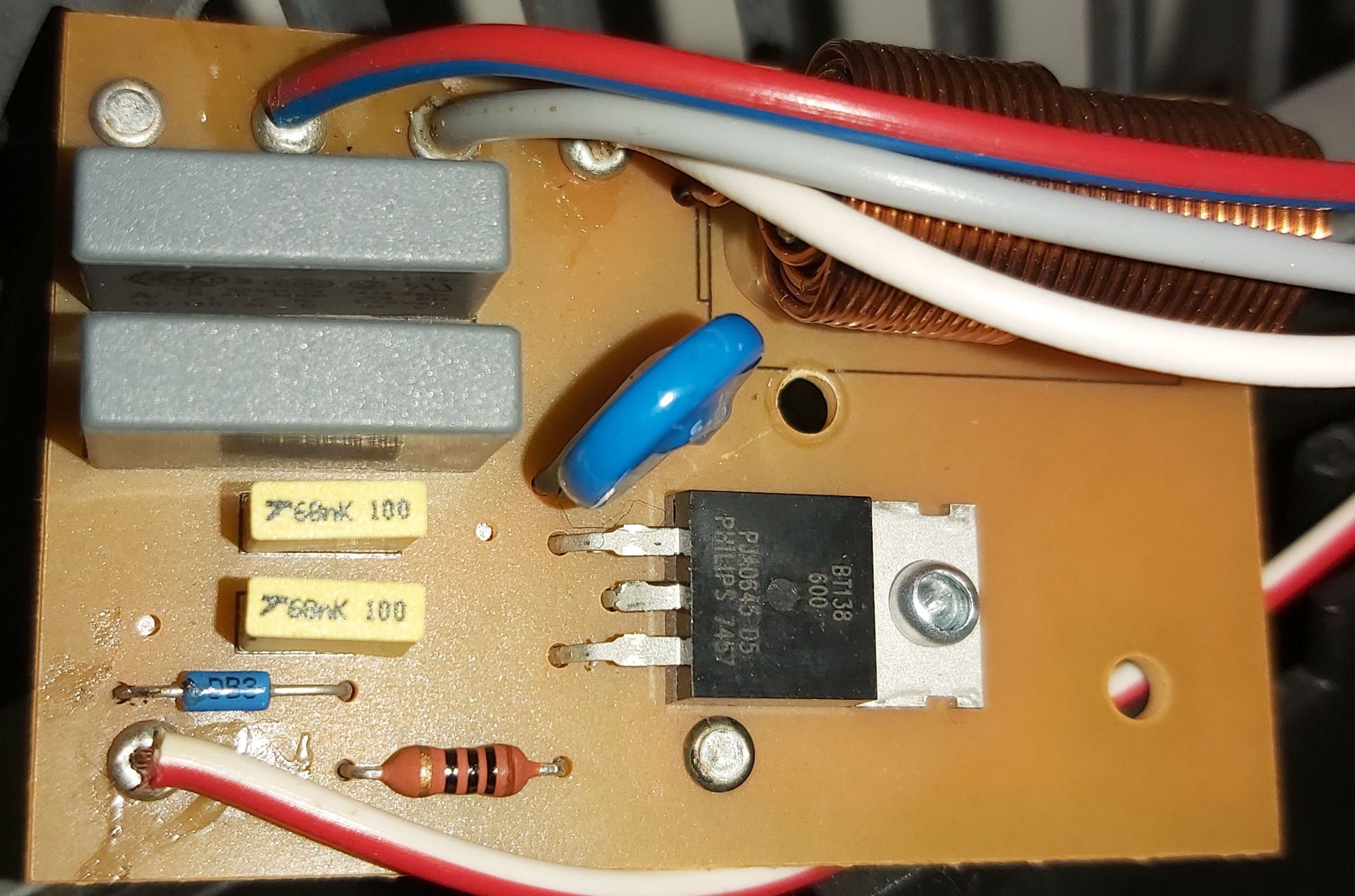

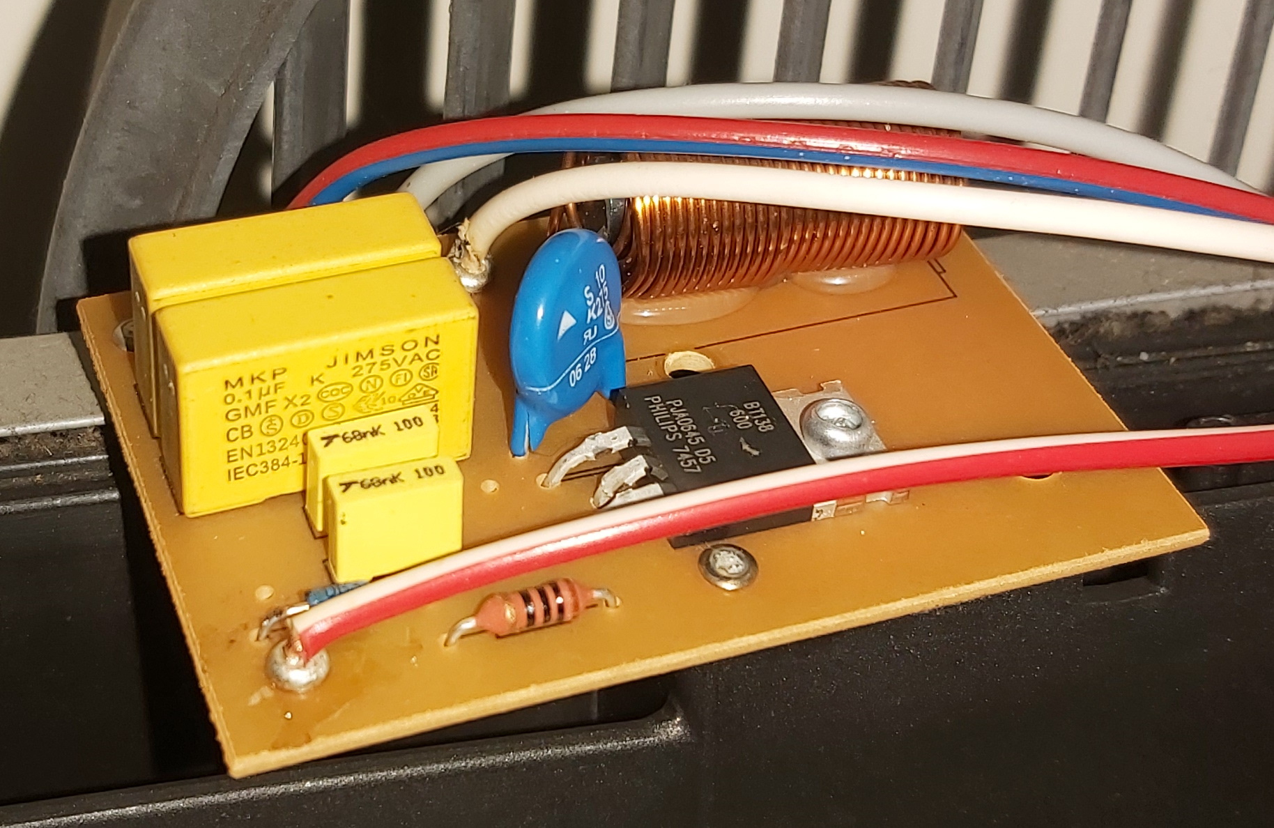

Köszönöm a választ. Megnézem a triac-ot. Mellékelek két képet a szóban forgó panelről is. (Az egyik a kondicsere előtt, a másik utána készült.) Az egyiken az látszik, hogy a varisztor "bal" lábánál repedt a szigetelés. A másikon meg mint ha a diac "bal" lábánál lenne valami feketedés. Nekem egyik sem tűnik kritikus hibának, de következő lépésben ezeket is lecserélem. A fordulatszámszabályzás tolókapcsolóval történik. Üdv
Nos, ezek ismeretében azt tudom írni, hogy a fokozatkapcsolód biztos, hogy a triac gyújtásszögét állítja ( potméteres finomszabályzás helyett ) és a motorok főáramkörében.
Az, hogy kézzel meg tudod indítani, nem csoda: ha csak a segédfázist kapják meg a saját kondenzátoraikról, ugyanúgy elkezdenek forogni a kézi belökéstől, természetesen kisebb energiával, fordulattal. Rövidrezárt triaccal biztos maxon fognak forogni. Ezek után a fokozatkapcsolód is lehet hibás, elkopott, vagy törés van benne. A hozzászólás módosítva: Jan 23, 2020

Továbbra is csak belökés után mennek a motorok, alacsony fordulaton. A különbség annyi, hogy most a tolókapcsoló bármely állásában ugyanúgy működnek, csak kikapcsolásnál állnak le. (Eddig csak max. állásban indultak el kézi belökés után.) Gondolom akkor ezek után a kapcsoló, diac, ellenállás triac kizárható. Ha igen, akkor mi marad? A varisztor okozhat ilyet?
Keresd meg azt a helyet a panelen, ami még a triaccal van sorban, mert lehet, hogy van még szakadás... a "varisztor" hol, hogyan van áramkörileg? ( az szerintem csak paralel van...)
A fojtó és egyéb más forrasztások nem "hidegek"? Láttam már pl. 2 ilyent is.. ![]() A főáramkörnek zártnak kell lenni a tesztig, mintha simán bekapcsolnád a motort egy kapcsolóval ( a segédfázis-kör pedig szintén rendben legyen ). A hozzászólás módosítva: Jan 24, 2020

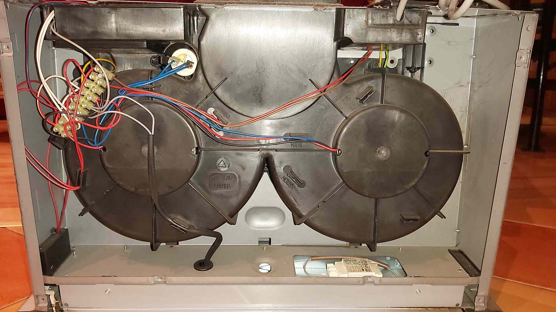

A kapcsolót és környékét szétszedtem. Nem szakadt, nem koszos. Megmérve is minden jónak tűnik. Nem maradt más hátra, kiszereltem az egész cuccot a szekrényből. Ahogy a képen is látszik, a motorokhoz 3-3 vezeték megy. 1-1 kék a kondenzátortól, és 1-1 piros ill. fekete. Az általad leírtak szerint tesztelni még nem volt időm, de remélem ma este sikerül. Ha esetleg a kondi lenne a hibás, ilyet hol kapok? A hozzászólás módosítva: Jan 27, 2020
Szia! Én már szedtem szét ilyen vagy ehhez hasonló páraelszívó ventilátort és az a meglátásom, hogy az erőtlenség oka a motor tengelyére rárakodott olajgőz csapadéka ami az étel főzésekor kerül oda. A lapátoktól kezdve a légcsatornáig mindenhová lerakódik ez a ragacsos olajgőz maradvány amitől a motor nem tud felpörögni, hisz nem kell neki nagy erőt képviselni a felépítése sem olyan, hogy (meg)hajtásban vegyen részt csak a tengelyére szerelt lapátot kell tudnia felpörgetni. A legkisebb ellenállás is számottevő lassulást okoz a motornak amit nem tud elviselni tisztítás nélkül. Féktisztító sprével ki kell "mosni" a csapágyaknál a lerakódott olajos ragacsot, majd műszerolajjal után kell kenni a csapágyaknál a tengelyt.
Ahogy a képen látszik a belső rész, nem mondhatni, hogy túlzottan el volna szennyeződve a felület, ezért talán első próbálkozásra lehet, hogy elég lesz egy után olajozás a csapágyaknál. Ehhez is eléggé szét kell szedni az egészet. ![]()
Végül sikerült megoldani a problémát. A segédfázis kondi volt a hibás. Kicseréltem, azóta indul magától rendesen Ferci, Joe_001 köszi a sok tippet, segítséget! Megint tanultam pár dolgot. VIM, ezúttal nem a kosz volt a hunyó. Így végül nem szedtem szét a motorokat. Egy kicsi gond azért maradt sajnos. Ha nem a max. fordulaton járatom, akkor bár megy rendesen, de a háttérben hallatszik ugyan az a búgás, ami akkor volt, amikor nem indult magától a kondi hibája miatt. Az igazsághoz hozzá tartozik, hogy 6,3 µF kondenzátor helyett 6 µF-osat tettem bele. Okozhatja ez a búgást, vagy esetleg valami más hiba is van?
