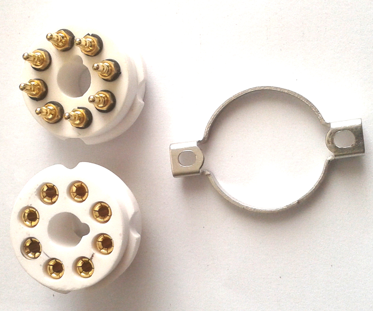

(#) Ódenka hozzászólása Feb 13, 2020
Oktal foglalat érkezett hozzám.
Szerintem ez a típus már elfogadható, nagyon jó minőség.
(#) TAttila77 válasza Ódenka hozzászólására (») Feb 13, 2020
Ahogy elnézegettem, ilyen már volt nekem és azt kell hogy írjam, ez se különb egy szálat sem. A hagyományos is van ilyen jó legalább. Mellesleg nemrég hajítottam egy ilyet ki egy gitárerősítőből, mert olyan kontakt hibás volt, hogy rettenetes /És új volt, az is pont ilyen minőséginek mondott/
Az a helyzet ezzel, hogy a az egész érintkező aranyozott, vagyis annak kikiáltott galvanizált sárgaréz. Bedugod a csövedet, majd előbb utóbb szépen a hőtől is és a feszűléstől is gyönyörűen el fogja veszíteni a rugalmasságát és olyan kontakt hibás lesz, hogy öröm lesz nézni.
De nyugodtan használjad csak és majd saját magad is megtapasztalod. Nekem 10W-os végfokban a négyből egy volt ilyen szaaar, mind kilöktem. Azóta tökéletes a konrádos kerámia foglalattal.
De ezt csak halkan jegyzem meg. Ha akarod megfogadod, ha nem, nem. Úgyis lesz aki rögtön megcáfolja.

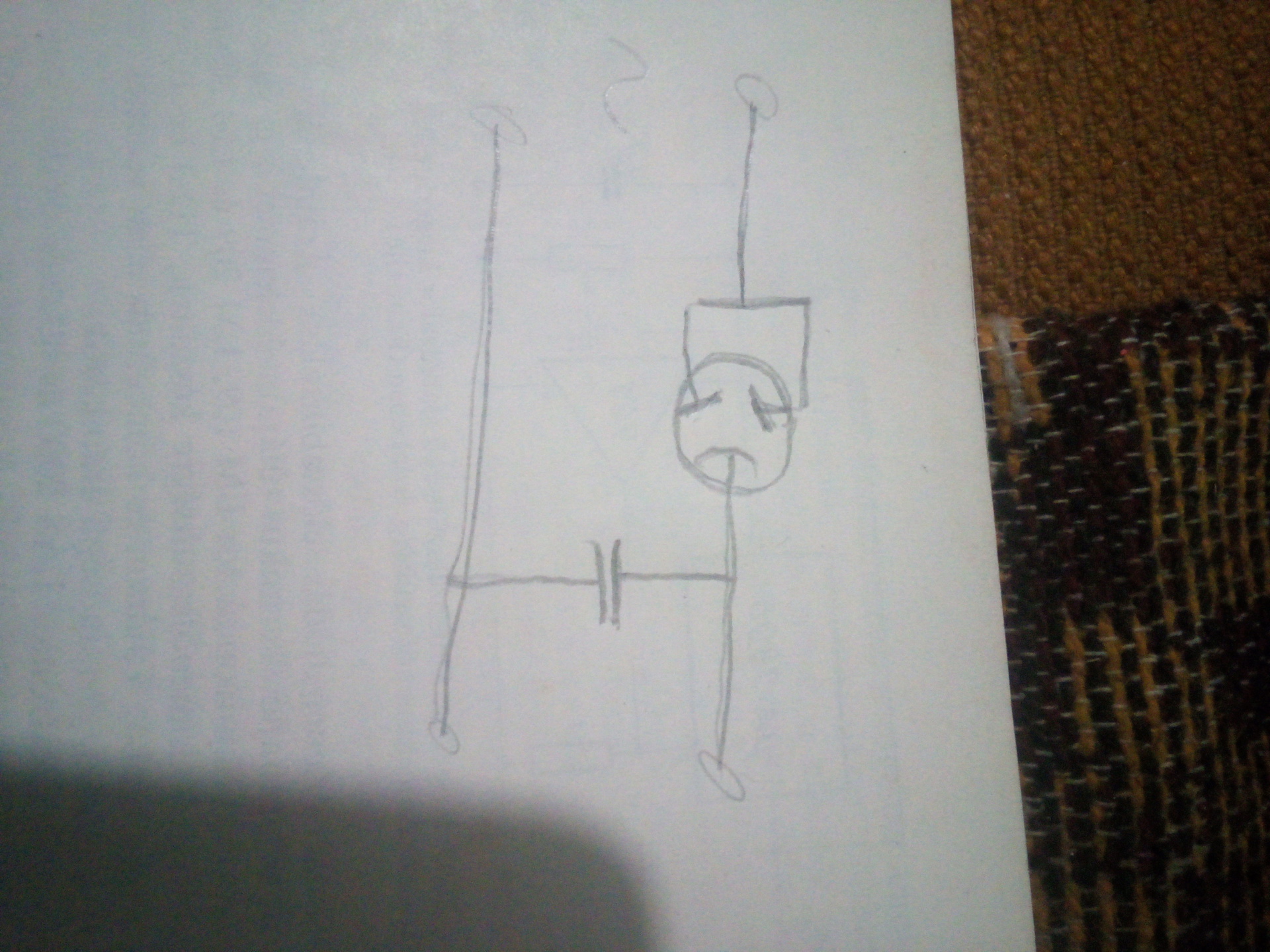

(#) jani1987 hozzászólása Feb 13, 2020
Csöves egyen irányításnál rémlik, hogy valami ilyesmit láttam és adódik a kérdés hogy működik e? Nemsokára kész a táp trafóm. Sima két kivezetéses a trafó.
A hozzászólás módosítva: Feb 13, 2020
(#) TAttila77 válasza jani1987 hozzászólására (») Feb 13, 2020
Működhet, de elvétve van alkamazva. Kétutas sokkal jobb több szempontból is. Tessék utána olvasni a zsebkönyvedben. Minden pontosan le van írva.
(#) Ódenka válasza TAttila77 hozzászólására (») Feb 13, 2020
Na, most jól meghoztad a kedvemet. Akkor visszaviszem, valahol Sanghajnál kell balra fordulni és a bicikliúton 1200 km..
(#) Ódenka válasza jani1987 hozzászólására (») Feb 13, 2020
Diódahíd, 2 db Si dióda és a cső, máris megvan a kétutasság.
Ha már megvan akkor használd. Csak vizitáld meg, hogy elég jó lesz é a hüvelyek rugalmassága, ha bedugod a csövet nem tágúl e ki és marad úgy. /Bár ez nem is rögtön fog jelentkezni./
Biztos, hogy 1200km? Van az több is.
Csavarhúzóval tudtam megindítani a csövet kifelé belőle, de nyilván majd lazul.
Tudok a kertek alatt egy rövidebb utat.
Valaki írta, hogy a kis acél alátétet vegyem ki a túloldalról és forrasszam az anyát a menetes részre. Utóbbinak nem látom ésszerűségét...
Konrádéknál csak mezei aljzatokat látok 2 félét, egyik se meggyőző.
Szerinted. Csak mégis működik valahogy. /Nálam!/ De a lábakat mindig meg szoktam igazítani, hogy normális helyzetben álljanak forrasztáskor. Ha nagyon szoros, az sem jó. Hőtágúláskor szépen el fog pattanni a cső lába előbbutóbb és lesheted a féltett csövedet. (Ilyet is láttam már egyszer-kétszer) Pláne ha nem lészen másik hirtelen.
Amire készült a mutatott aljzatom, akként fogom használni. Huzalozva és semmi nyákos szerelés.
A nyákosakat meg egy "gyakorló" cső előzetes bedugásával forrasztom a helyére.
(#) mohinger válasza Ódenka hozzászólására (») Feb 14, 2020
Ez az, amit gyorsan el kell felejteni. Arról folyt itt a vita oldalakon keresztül, hogy ki milyen gyors, nem gyors diódákat tegyen a tápba, meg milyen szűrőkondikkal szűrjék a keletkező zajt. Erre ebben az általad javasolt "megoldásban" két-két totálisan más nyitófeszültségű, karakterisztikájú diódát kössön be graetz-nek. Egyszer kipróbáltam: szuper zajgenerátort sikerült összehozni tápegység helyett.
(#) Ódenka válasza mohinger hozzászólására (») Feb 14, 2020
„szuper zajgenerátort sikerült összehozni”
A diódák zavaró ténykedéséről pucuka fórumtárs már leírta, mi is történik, ami zavart az áthidaló kis kondik megakadályozzák.
Nem kerül semmibe kipróbálni. A 10nF áthidalások a HEX-Fred diódákon - vagyis nem a szokásos olcsóságokkal megcsinálni.
ITT vesézik a témát.
Hogy miért akar valaki csövet használni?
A trafója eleve középleágazású.
Szereti, ha a csövön átjön az anódfeszültség.
Az anódtáp, AC-re már eleve egy 47nF-ot párhuzamosan láttam több helyen.
HEX-FREDdel kell kipróbálni.
(#) TAttila77 válasza Ódenka hozzászólására (») Feb 14, 2020
De minek oda ilyen combos dióda? Komolyan. Tán erőművet akarsz csinálni? Inverteres hegesztőbe teszek ilyet meghajtásnál. De nem ilyen helyekre!! Teljesen felesleges. Jóhogy nem már vonat diódát emlegetnéd arra a pár száz mA-re. Minek?
Én bőven beértem graetzban négy darab SF18-al!!! És meg se pisszen. Na vajon hogy lehet ez? Valamit megint jól csinàltam??
Te kipróbáltad már? Vagy csak megint, sokadjára olyasmit javasolsz egy kezdőnek, amiről csak olvastál?
Én kipróbáltam és NEM javaslom!
