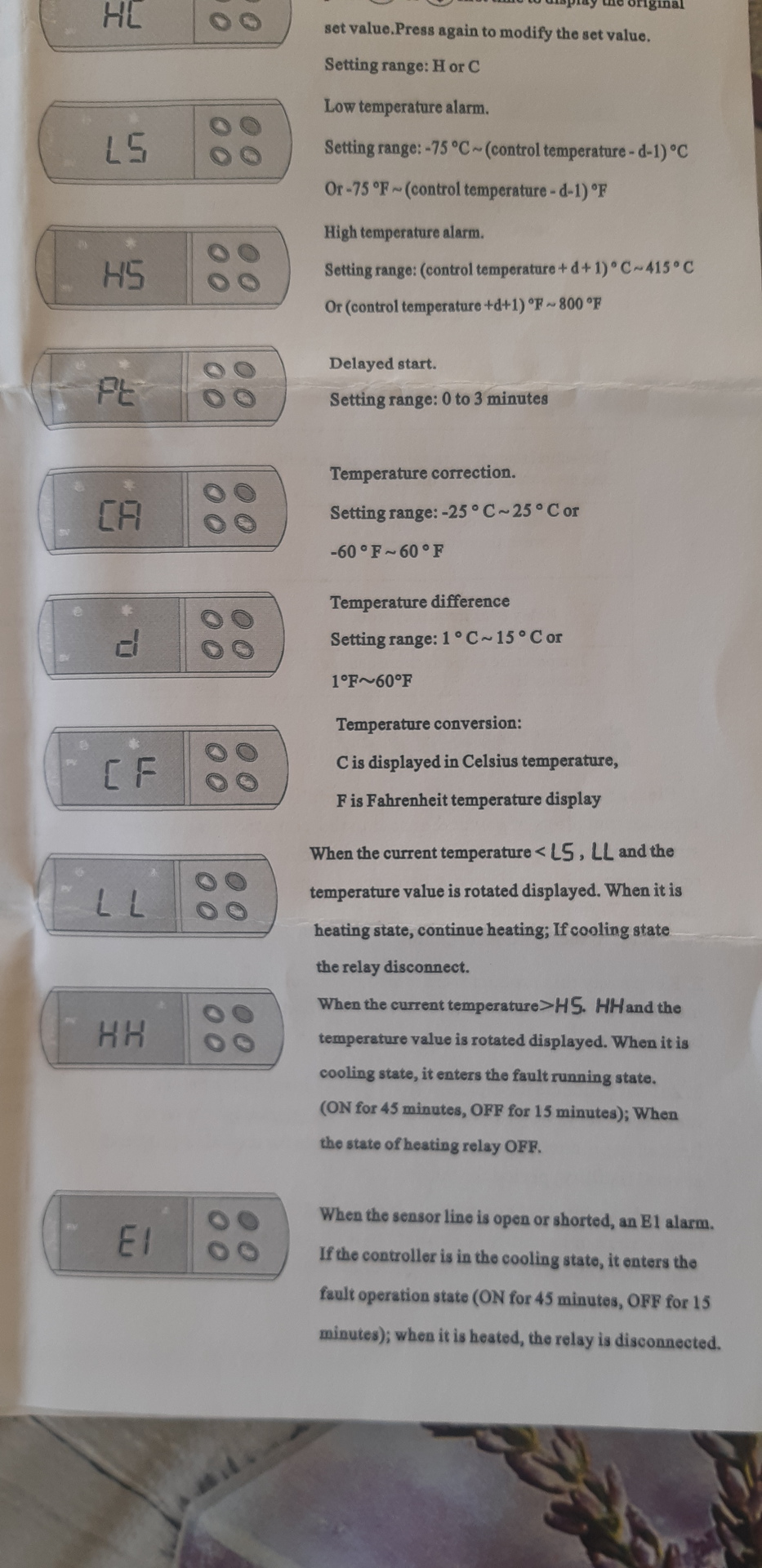

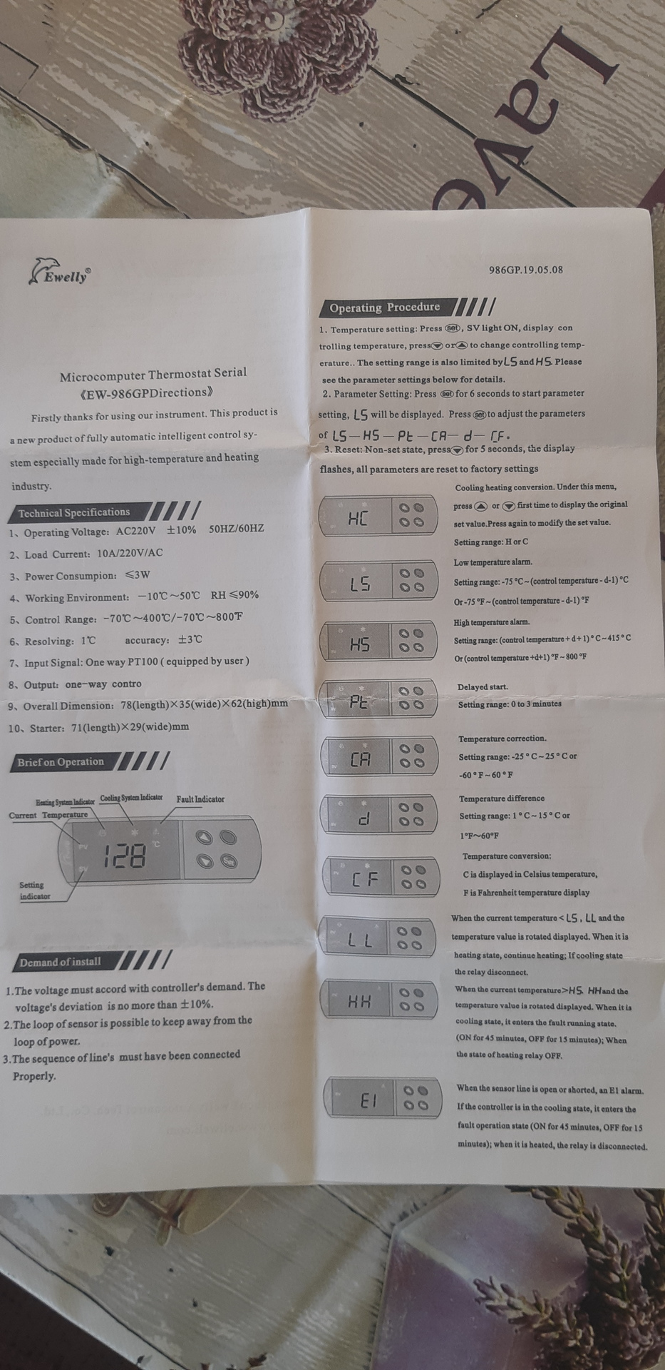

(#) Marty McFly hozzászólása Okt 19, 2019 /
Biztos ami biztos feltöltöm a használati utasítást hátha nektek beszédesebb mint nekem. Van hozzá egy magyar nyelvű is de az kicsit olyan mintha egy másik műszerről szólna tehát a hibaüzenet: EI
A hozzászólás módosítva: Okt 19, 2019
(#) Bakman válasza Marty McFly hozzászólására (») Okt 19, 2019 /
E1: A szenzor szakadt vagy zárlazos.
Akkor úgy tűnik hogy jó volt a tipp Tudsz esetleg javasolni olyan üzletet ahol tudnék venni ilyen szenzort ami jobb minőségű?
