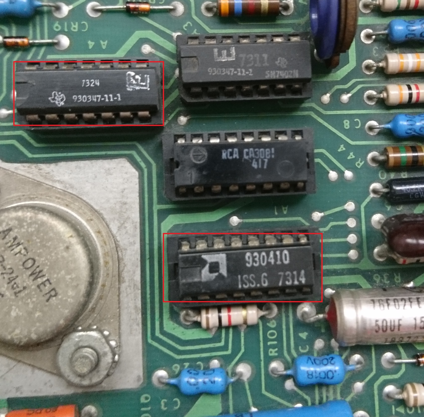

Ezeknek az alkatrészeknek az azonosításához kérnék segítséget. Köszönöm.
Ezek a megrendelő számára egyedileg kódolt félvezetők. Bővebb információt a készülék/áramkör szervizleírásából kaphatsz. A hozzászólás módosítva: Feb 25, 2020
Köszönöm, sejtettem. Az egyik IC-n SN7402N van, a másikon ez nincs rajta de a száma ugyanaz.
Gondolom ugyanazt csinálták, mint anno az IBM, a gyárból rendelt chipeket a saját számaikkal nyomtatták át. Akkor ez javíthatatlan, alig van róla információ, nemhogy szervizkönyv.
Némi visszarajzolásból összehasonlításból, kisaccolható mik ezek és mit kell tudniuk.

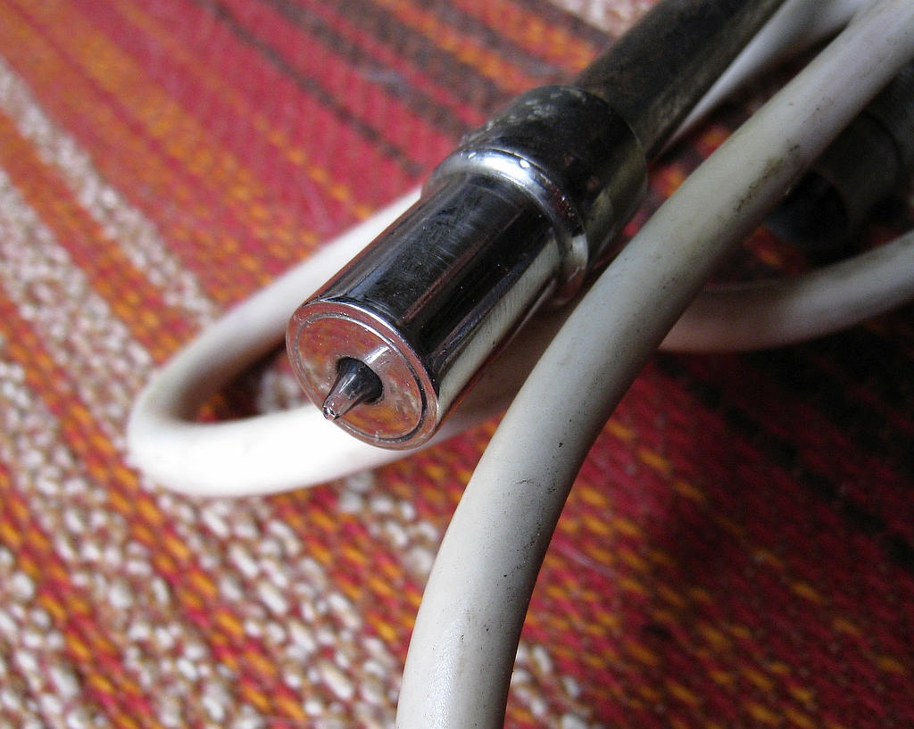

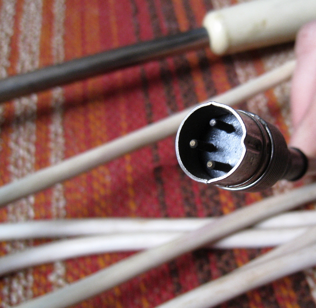

Léci LEGYETEK SZÍVESEK, ezt derítsétek ki, mi a bánat görcs ez?? Sose láttam még ilyet! AAkkora kb., mint egy forrasztó páka. Talán inkább így... A hozzászólás módosítva: Feb 26, 2020
Moderátor által szerkesztve
Ellenállásmérést végeztél a csatlakozón?
