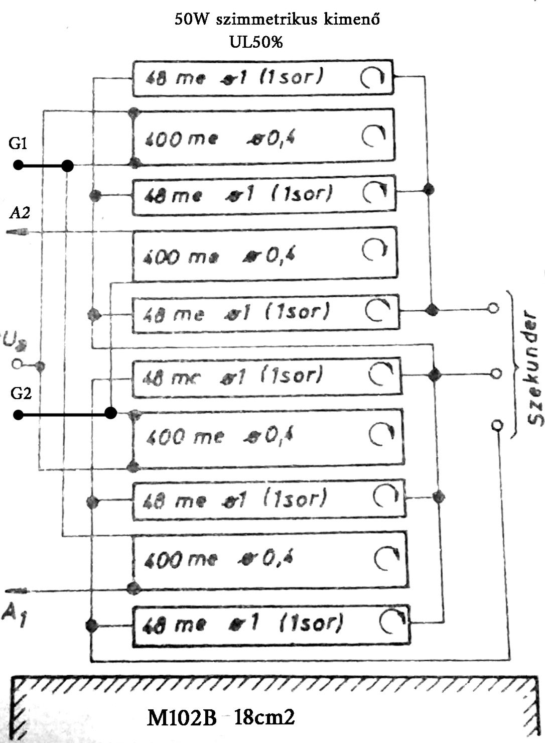

(#) Ódenka hozzászólása Márc 2, 2020
Találtam egy régebben letöltött szimmetrikus kimenő sémát.
Tekerek néhányat próbaképpen ARC kopirájthoz...
Pr/sec 0.2 mm szig.
pr/pr 0.05 mm szig.
A hozzászólás módosítva: Márc 2, 2020

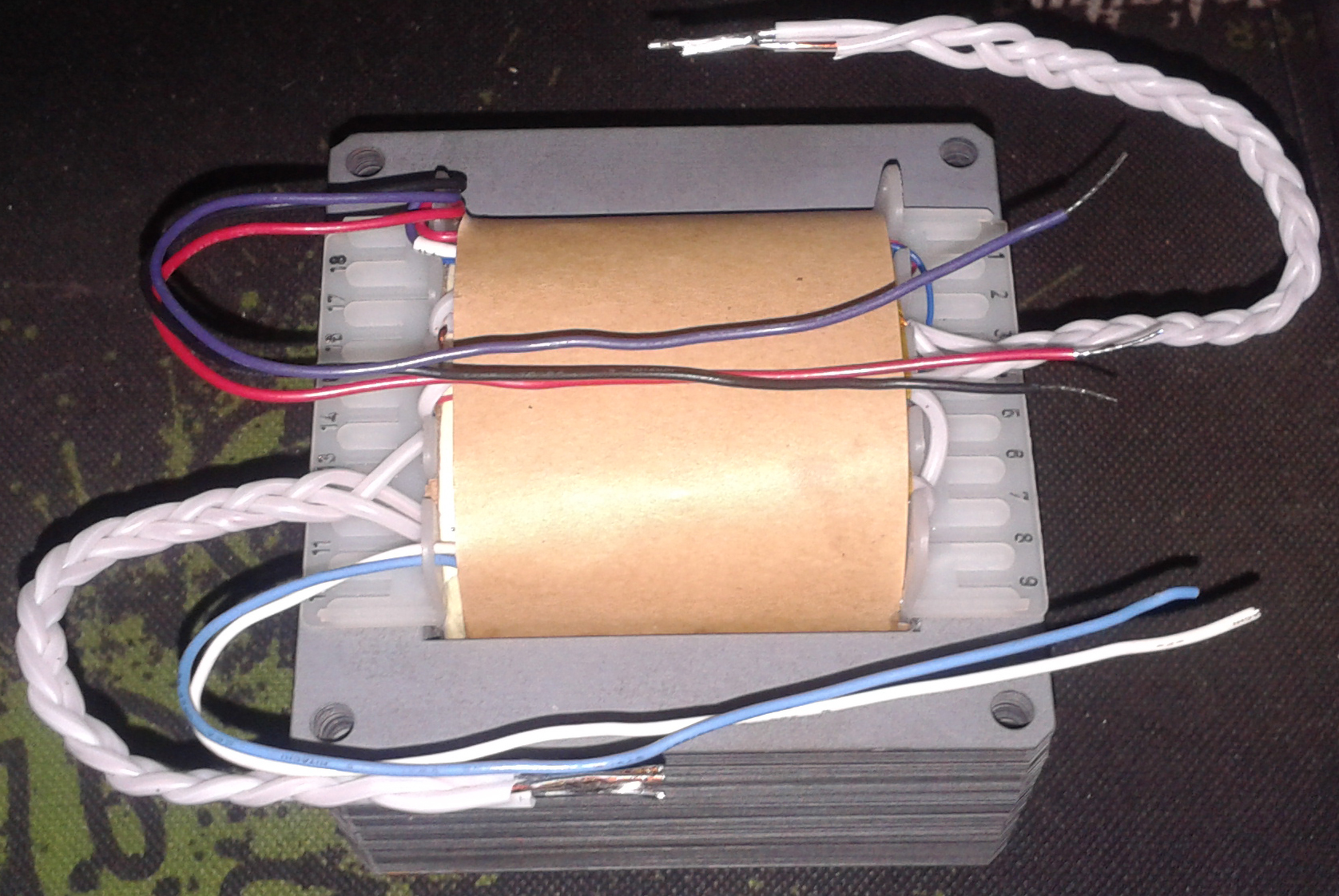

(#) Ódenka válasza Ódenka hozzászólására (») Márc 2, 2020
Ez még nem az. Ez 40W-os és 0.25mm-essel, 6.5k-ra illesztve. Érdekes, hogy a képen úgy látszik a test közepe felé hézagosnak tűnik, a sarkoknál nem. Valamennyit kihajlanak a huzalok nyilván, de nem feszíthetem jobban. 800 menet végén...Randa... Azt mondják 25-30 db után alakul a gyakorlat.
(#) granpa válasza Ódenka hozzászólására (») Márc 2, 2020
"Jójaz"; persze géppel könnyű (de legalább gyorsabb, mint kézzel).
(#) Ódenka válasza granpa hozzászólására (») Márc 2, 2020
1 napos így is egy ilyen kaland...Ill. egy műszak.

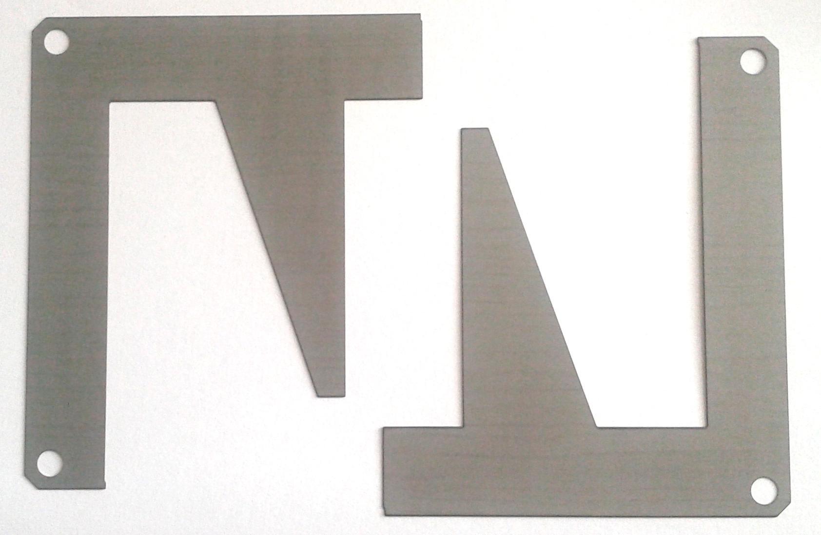

Én most találkoztam először ilyen alakú trafólemezzel, érdekes, jobban (könnyebben) összerakható, mint az M, vagy az E I, de ez csak az én véleményem. GOS ez is.
Méretben az M102-vel megegyezik.

(#) Ódenka válasza Ódenka hozzászólására (») Márc 4, 2020
Nagyjából készen, szerelvényezni kell és bemérés.
Az anódok között sajnálatosan 2 Ohm eltérés van mert 3/4 elkészültségnél egy másik fajta 0.25mm-es huzallal kellett folytatnom. Legfeljebb a mókusok elé vetem, ha nem lesz jó.
90 dkg réz megy rá, M102B, 0.25mm és 3 x 1.00 mm-es huzallal készült.
Teljesen megtelt a cséve, ablak.
Most csinálok egy párját, folyt. köv.
