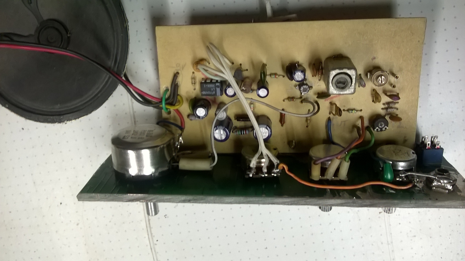

(#) sany válasza szepi003 hozzászólására (») Márc 4, 2020 /
Egy észrevétel, a cikk is írja, hogy a visszacsatoló potméternek műanyagnak kell lennie és a közvetlen a NYÁK lapra kell beforrasztani, az érzékenység miatt. Különben remek.

(#) sany válasza szepi003 hozzászólására (») Márc 4, 2020 / 2
Íme az enyémnek a jelenlegi állapota. A tekercs, igaz nem teljesen olyan, mint a tiédben.
Persze még vannak javítani valók rajta.
(#) tnl hozzászólása Márc 4, 2020 /
Szépek!
(#) bigrobi hozzászólása Márc 4, 2020 /
Egész jó kivitelezések.
