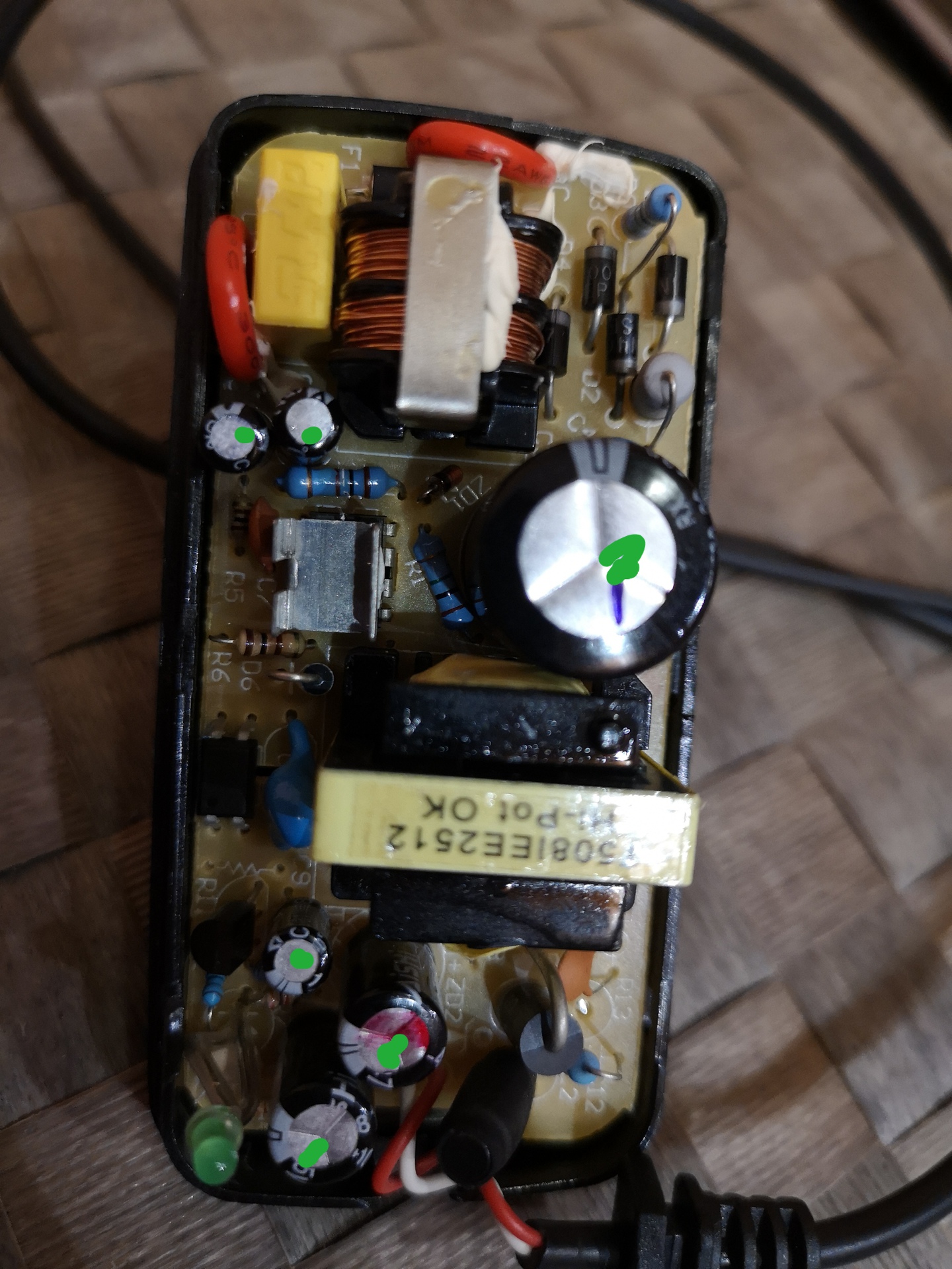

(#) 9zsolt2 hozzászólása Nov 9, 2019 /
Üdv. Kondenzátor előtti vásárlási problémák merültek fel.
Hogy már nem kapható ami nem kell vagy csak én nem találtam meg. Segítség kellene hol találok ilyet, mivel pótolható?
1db - 400v33µF (M) CE +105C°
2db - 25v470µF - 40C°~+105C°
2db - 22µF 50v
1db - 1µF 50 v
(Az 1 µF a 2db 470µF meletti)
Ja igen az adapter nem ad áramot. Megakarom nézni hogy a kondi a hibás e.
(#) granpa válasza 9zsolt2 hozzászólására (») Nov 9, 2019 /
Kondenzátorcserével minden javítható" és egyéb marhaságok!
Egyszerűbb lenne megmérni a kondikat egyenként (ha már fixen azokra gyanakszol).
Az áramkör lekövető mérése lenne az első lépés.
Amúgy próbálásra bármilyen hasonló értékű, -jó-, kondenzátor megfelel, ahhoz nem kellenek a spéci értékek. Ilyen kondikat bármelyik elektronikai boltban kapsz.
(#) Ge Lee válasza 9zsolt2 hozzászólására (») Nov 9, 2019 /
Ha arra vagy kíváncsi hogy a kondi hibás-e, akkor miért nem azt deríted ki előbb, miért akarsz helyette mindenáron újat venni?
Rendben köszönöm. Az infót.
Akkor csinálok mérést is. Bár ezeknél mindig a kondi száll el.
(#) Peter65 válasza 9zsolt2 hozzászólására (») Nov 9, 2019 /

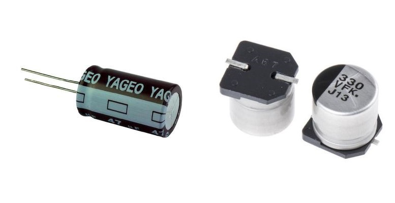

Ha jól néztem Tatabányán laksz, és ott lehet hogy tényleg nincs olyan elektronikai bolt, ahol ilyeneket tudnál venni. Viszont van az országban több elektronikai kereskedő cég, ahol web-es felületen pontosan ki lehet választani, hogy mit akarsz, és elpostázzák. Kondenzátorokból az egyik legjobb kínálat szerintem a Lomex-ban van, de akár itt a HEStore-ban is megveheted ezeket.
Mivel kapcsoló üzemű tápba szeretnéd tenni, a kondik nem lehetnek akármilyenek, az úgynevezett "low ESR", vagy "alacsony impedanciás" kondikat kell keresned.
Abban igazad van, hogy az esetek nagyobbik részében a kapcsoló-üzemű tápok a kondenzátorok kiszáradása miatt válnak üzemképtelenné, és sokszor segít a kondenzátorok kicserélése minden egyéb vizsgálódás nélkül. Viszont a többiek tanácsát is érdemes megfontolni, miszerint jobb lenne előbb mérni. Erre legjobb egy ESR mérő lenne. Itt az oldalon az LCM3 műszerről van cikk, ajánlom figyelmedbe. Ilyen célra az egyik legjobb készülék szerintem.

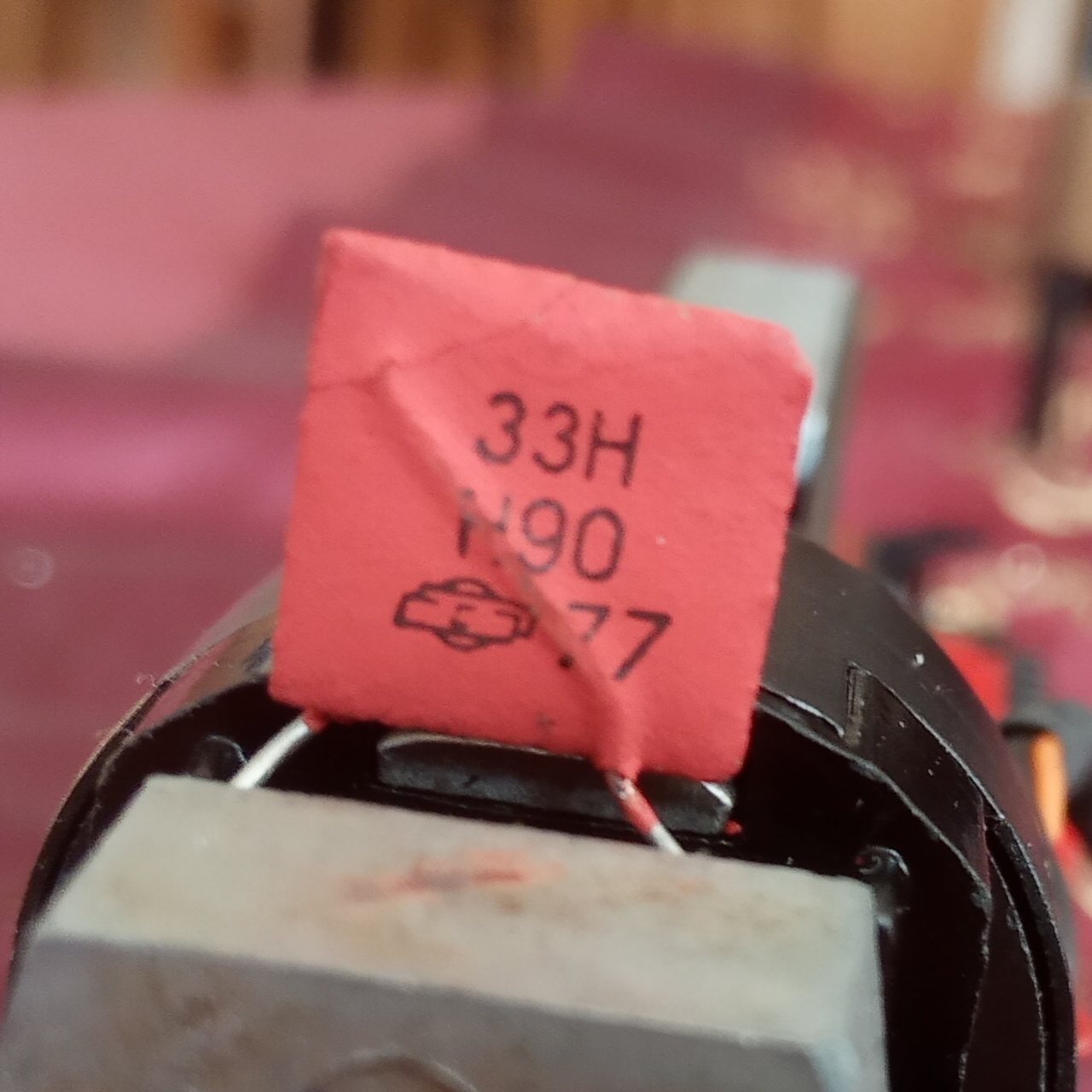

(#) store92 hozzászólása Dec 27, 2019 /
Egy kis segítség kellene, van egy kondi aminek nem tudom az értékét van rajta egy kód mint a képen is látszik, de a neten nem találok hozzá értéket. Légyszi segítsetek.
(#) vargaf válasza store92 hozzászólására (») Dec 27, 2019 / 1
33 nF ( aki tud oroszul előnyben van H=n ).
(#) store92 válasza vargaf hozzászólására (») Dec 27, 2019 /
Köszi és mekkora lehet a toleranciája és a feszültsége? Mivel tudnám helyettesíteni most kapható kondik közül?
A hozzászólás módosítva: Dec 27, 2019
(#) granpa válasza store92 hozzászólására (») Dec 27, 2019 1 / 1
Bármelyik 33 nF-os kerámia kondival. Ez egy "alap"-kondi: 10 %, 50 V.
