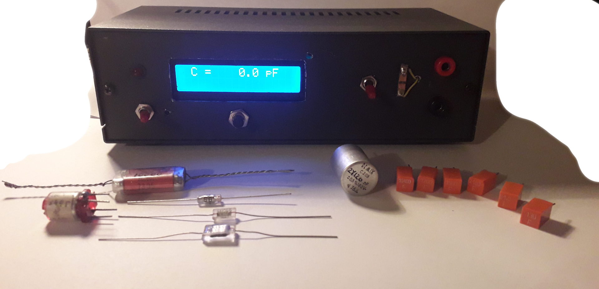

Egy kicsit haladtam az LCM2-vel. Meg szeretném osztani veletek. A véleményeteket kérem.
![]() Még előlapot kell tervezem hozzá. Egyelőre hagytam benne az MTK kondenzátorokat. De ha találok bele, ami megfelelőbb, akkor ki fogom cserélni azokat jobb típusúakra. A freki, meglepően, stabil. Ge Lee ötlete alapján én is raktam egy kis panelt a mérendő alkatrésznek. ![]() A hozzászólás módosítva: Márc 7, 2020

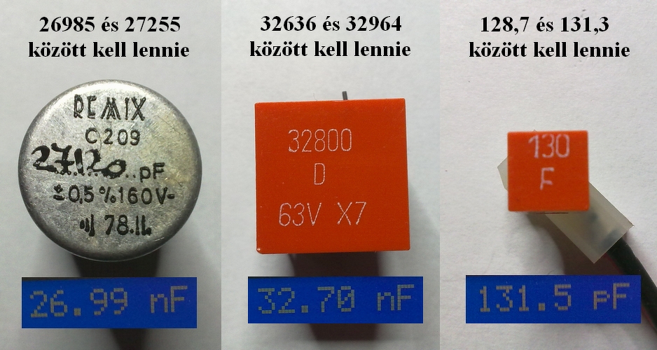

Sajnos a 8495pF±0,5% kondenzátor és 32800pF±0,5% kondenzátorok mérési eredményei határesetek. Éppen beleférnek a hibahatárba...

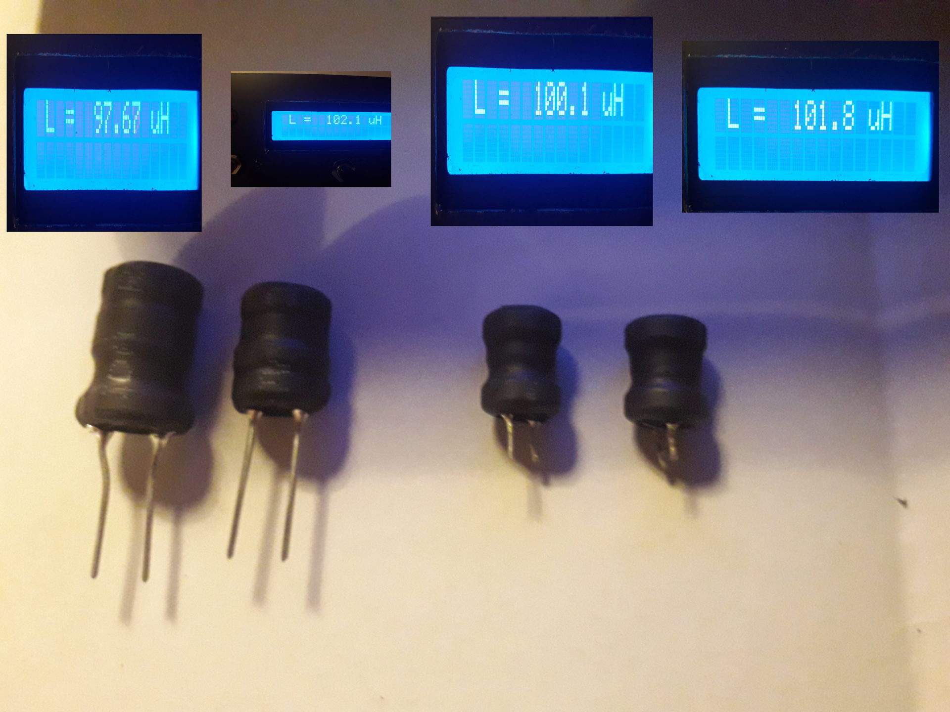

Még annyit, hogy végül is tekercset tettem bele.
Ezekkel a fojtótekercsekkel sosem lesz igazán pontos, mert frekvenciafüggő az induktivitásuk!
Ha már ennyi energiát beleölsz, akkor szerezz fazékvasmagot (pl. AL250 - 20 menet) vagy ahhoz hasonló zárt vasmagos indultivitást. Az 1nF kondikból polisztirolt (nem poliészter!) sem túl nehéz szerezni és megspórolsz egy csomó hiábavaló kísérletezést a pontosság, linearitás és stabilitás terén. A hozzászólás módosítva: Márc 8, 2020

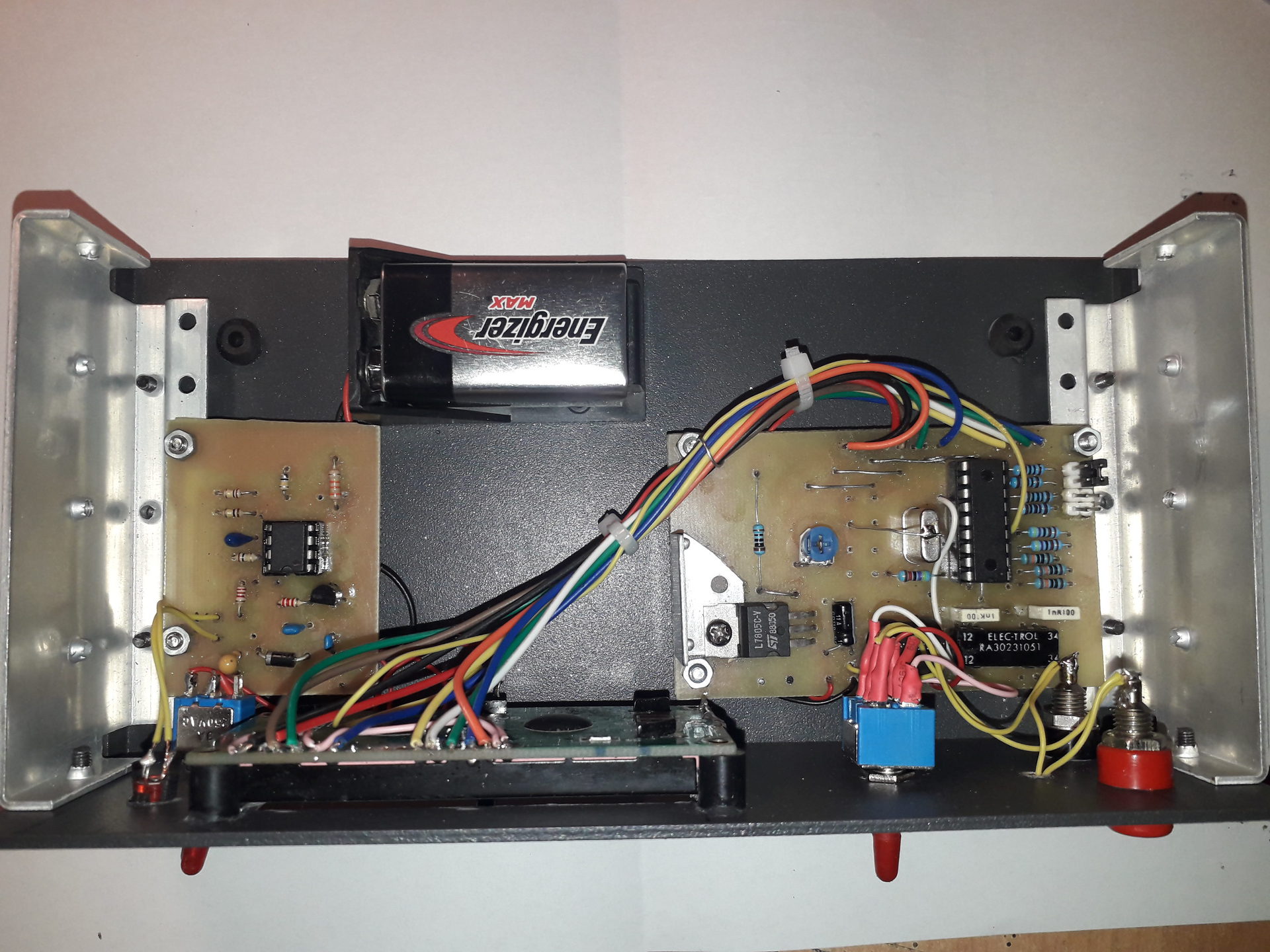

Hmm az a kek uzemmod valto kapcsolo hosszu lógó drotokon van bekotve.
Ha megnezed a lcm3 nyakjat pont ezek miatt lett teljesen a panelra ultetve az osszes kapcsolo.
Nem befolyásolja annyira, stabil a freki és a mért érték is.
