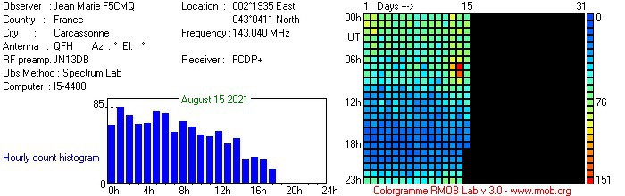

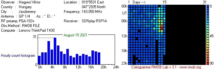

Érdekesen alakult ez a szombati nap reggele , délelőttje. 2021.08.14. 6-10 UTC körül.
Az előző napokra jelzett maximumhoz képest valami "pár órás kitörés" volt jellemző a PERSEIDÁKra. Az rmob.org oldalon sokak által detektált kiugrás megfigyelhető. Aki nem látta (kora reggelre/délelőttre esett így valóban kevésbé volt látható) azoknak itt van 1-2 száz darab SpecrumLab képernyőkép , rögzített WAV fájl és adatfájl (txt) a tatai RMOS rendszerből. TATA_RMOS wav_jpg_dat Hasznos szórakozást! A hozzászólás módosítva: Aug 15, 2021
Másik rádiómeteoros megfigyelő társunk eredményei :
Argo és HROFFT softverekkel készültek
