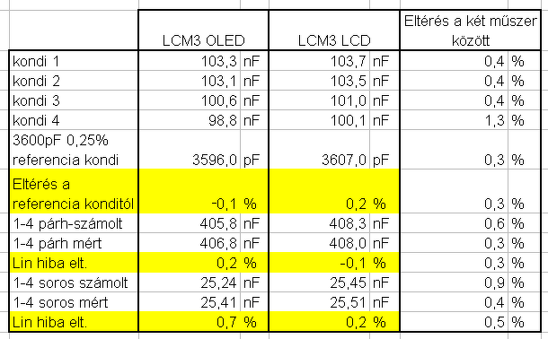

Csináltam egy mérést 4db 100nF-os fólia kondival. Lemértem egyenként, párhuzamosan és sorosan kapcsolva is. 2db saját építésű LCM3 műszerem van (a korábban felrakott módosításokkal: relé kiváltva tranzisztorral + felhúzó ellenállás + auto off), mindkét műszerrel elvégeztem a mérést, és kiszámoltam a %-os eltéréseket.
Van egy 3600pf-os 0,25%-os referencia kondim, ezt is lemértem mindkét műszerrel, hogy a pontosságuk változott-e az évek során. A mérési eredményeket lásd a csatolt képen. A 4. kondival lehet hogy valami nem stimmelt, mert 3db-nél azonos eltéréssel mért a két műszer míg a negyediknél valamiért nem, így emiatt a végeredmény valószínűleg rosszabb mint ha 4db kifogástalan kondival próbáltam volna. A hozzászólás módosítva: Márc 11, 2020

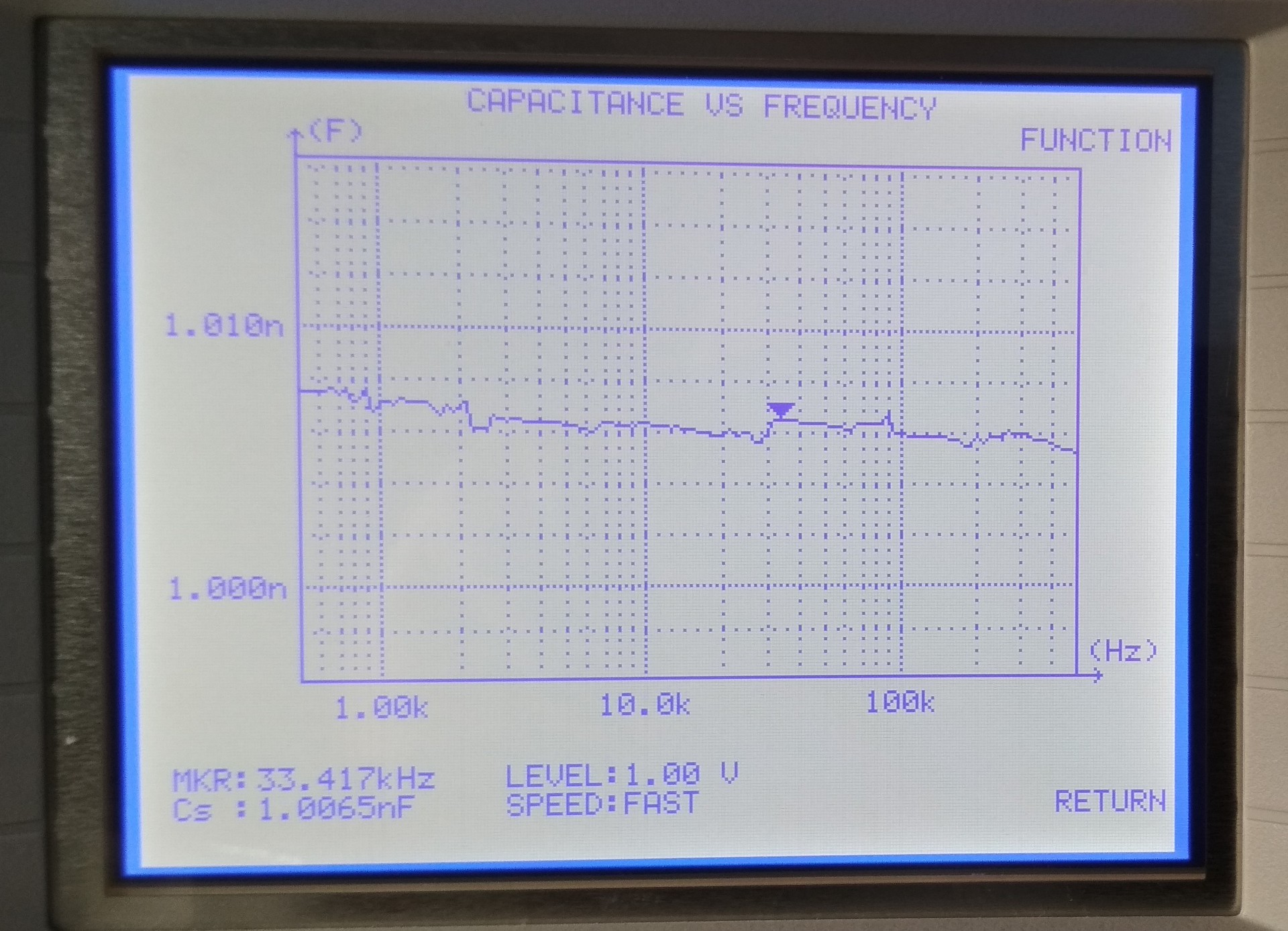

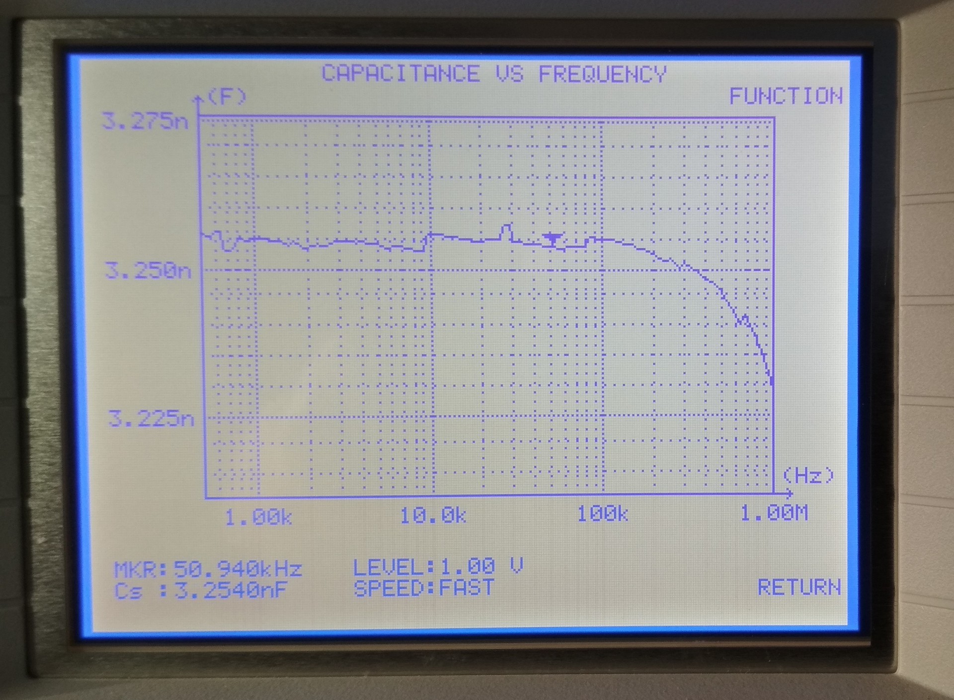

Megmértem egy maréknyi kondit, ezek közül csatolok néhány további eredményt. Ami a mérésből látszik, hogy a korábbi X7R anyagú kondikhoz képest az NP0 anyagúak frekvenciafüggése sokkal kisebb (szinte elhanyagolható - mert benne van az alkatrész a megadott pontossági határai között).
Tehát pl. a korábban lomexből nagyon olcsón beszerezhető SMD 1nF 1%-os NMPO kerámia kondi nagyon pontos és stabil, az LCM3-ban kiválóan használható akár referencia kondinak is. Megmértem több régi csillám kondenzátort is, ezek még egy hangyányival jobbak. Sajnos a ma boltokban kapható apró csillámkondik-ból nincsenek mintadarabjaim amiket megmérhetnék (de valószínűleg ezek is igen jó minőségűek). A berakott képeken nem csak önmagában a görbék jellegét érdemes megfigyelni, hanem ezt a függőleges pF/osztás-t is figyelembe véve érdemes értékelni. A hozzászólás módosítva: Márc 13, 2020
