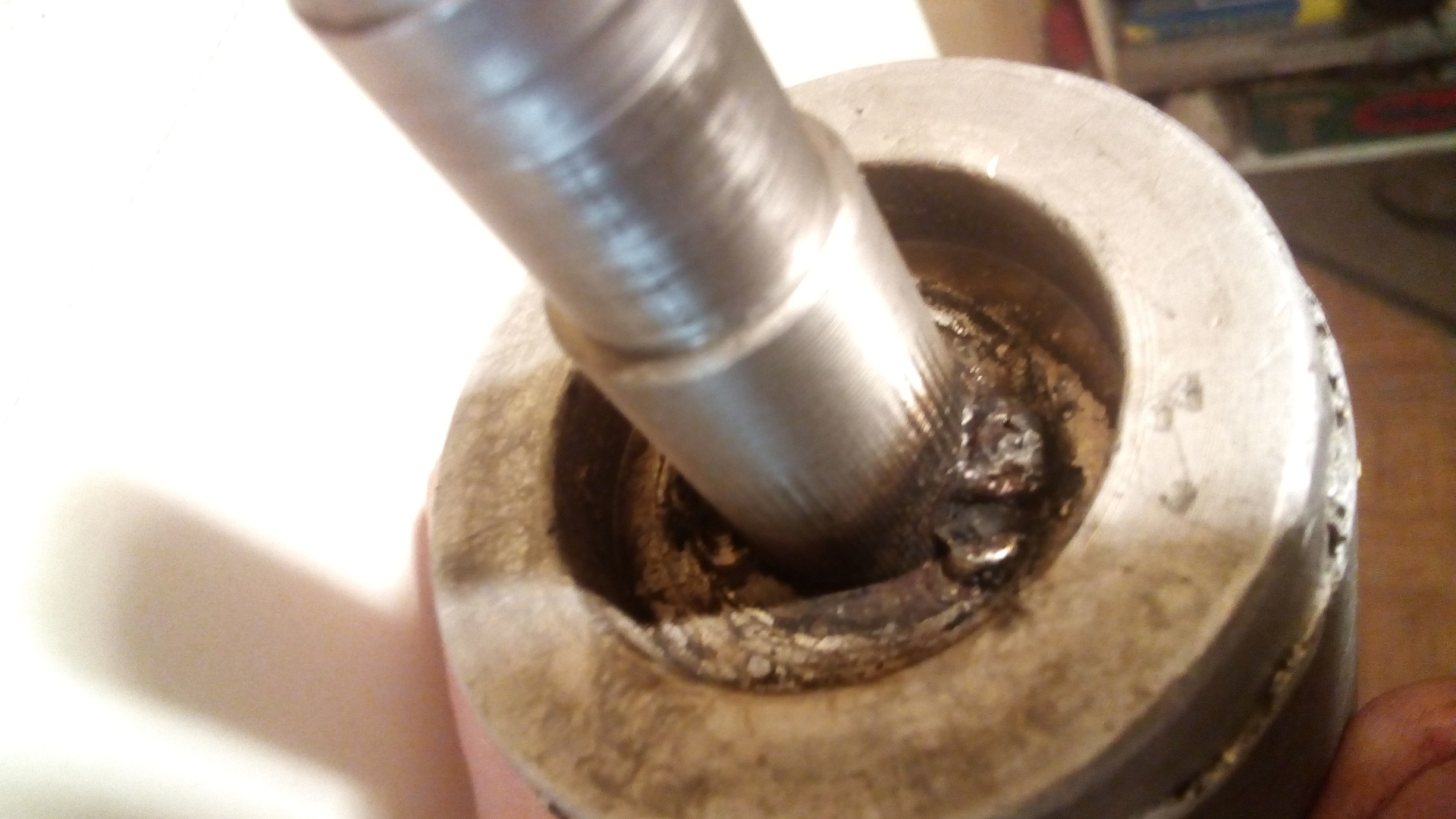

(#) Bkrisz hozzászólása Feb 1, 2020 /
Sziasztok, végül benne hagytam a csapágyat a motorban, ha akar akkor had zizegjen. Körfűrészen van jelenleg és terhelve nem melegszik(bár igaz hideg is van kint ). Tegnap hasonló állandó kondis mocit menesztettem terheletlenül egy kicsit (előtte zsíroztam a csapágyat azért) az is langyosodott tehát ezek ilyenek.
Ez meg (kép) imi szivattyú tengely hegesztése, inkább gyárinak érzem jelenleg.

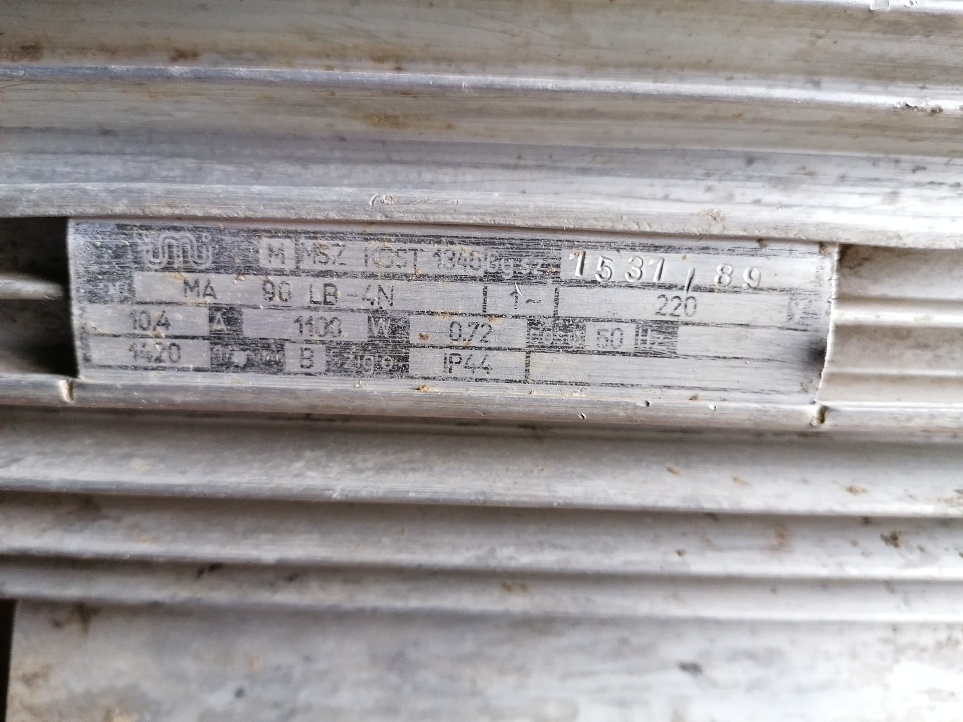

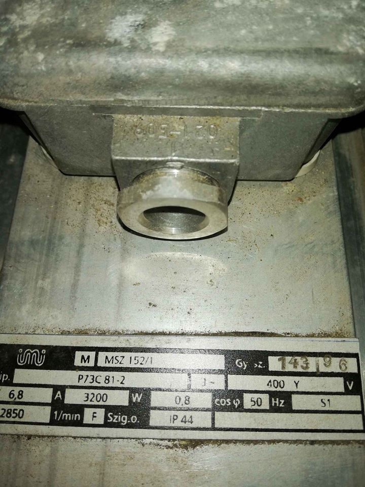

(#) Bkrisz hozzászólása Márc 20, 2020 /
Csak kíváncsiságból:
OZF 90C 4K/1082 mire rakhatták rá "gyárilag" anno?

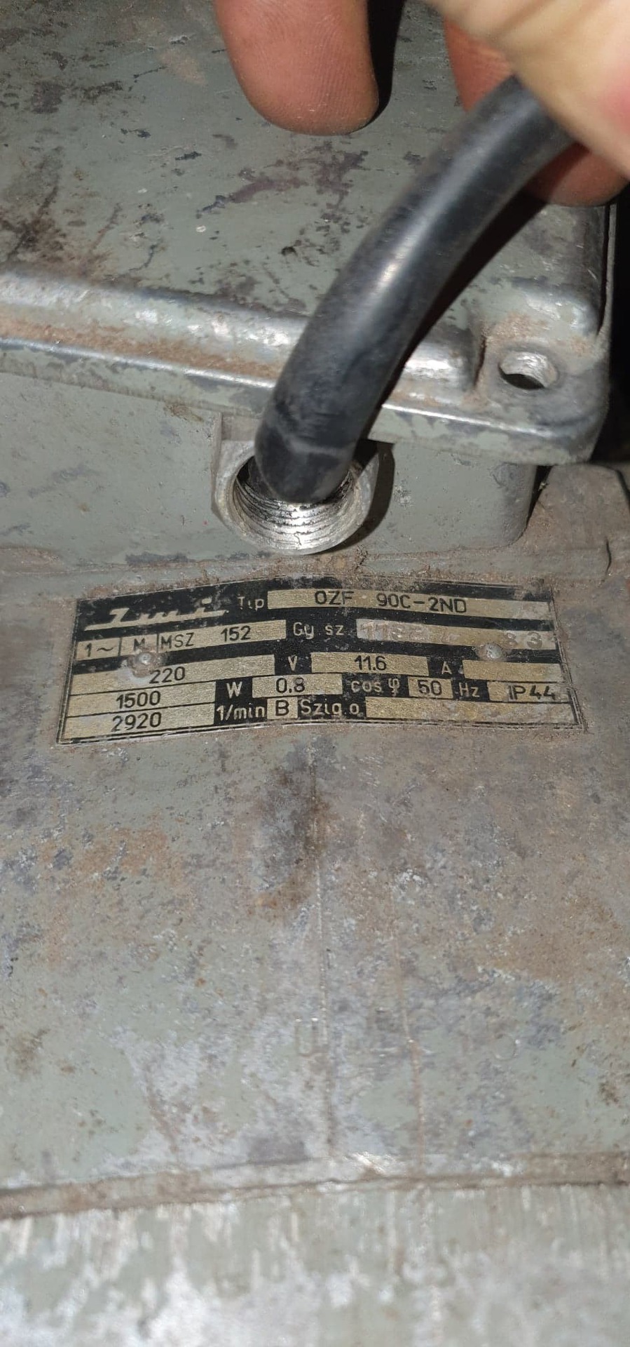

Szeretnék egy 3F villanymotort 1F-ról üzemeltetni.
Sajnos gondban vagyok a motor áramfelvételi adataival.
Steinmetz-kapcsolással (Delta) szeretném üzemeltetni
Sajnos az adattáblából nem sok látszik 220vos üzemnél az áramfelvételről
Tudnátok segíteni a pontos áramfelvétel meghatározásában?
Már próbálkoztam kondikkal, üresjáratban mértem az áramokat.
106UF kondival a szürke:8,1A kék:10,4A barna:4,8A (Elnézést a hirtelen rajzért, lakatfogóval mérve.)
Ha feltételezésem helyes akkor az üzemi árama 8,7A, akkor ez így megfelelő lehet?

(#) Bkrisz válasza zolika2016 hozzászólására (») Márc 26, 2020 /
Igaz régi motor de adata olyan mint a tied.
HZF 90C 4 Amper: 5/8,7
Ventit sok helyen lehet venni. Akár a közeledben szivattyú bolt ilyenekben is lehet.
Ampert nem mértél e közel a motorhoz? Mert a moci mágneses tere zavarja.

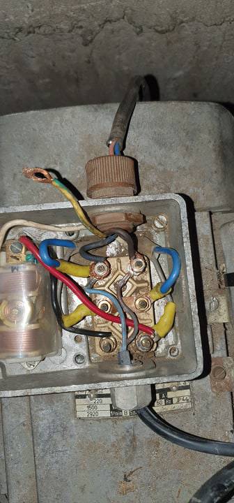

(#) BNorbert hozzászólása Márc 29, 2020 /
Üdv egy kis segitséget szeretnék kérni hogy ezt a fajta motort hogyan kell bekötni mert a mostani kötésel nem csinál semit és szerintem el van kötve de nem tudom hogy kell jól bekötni

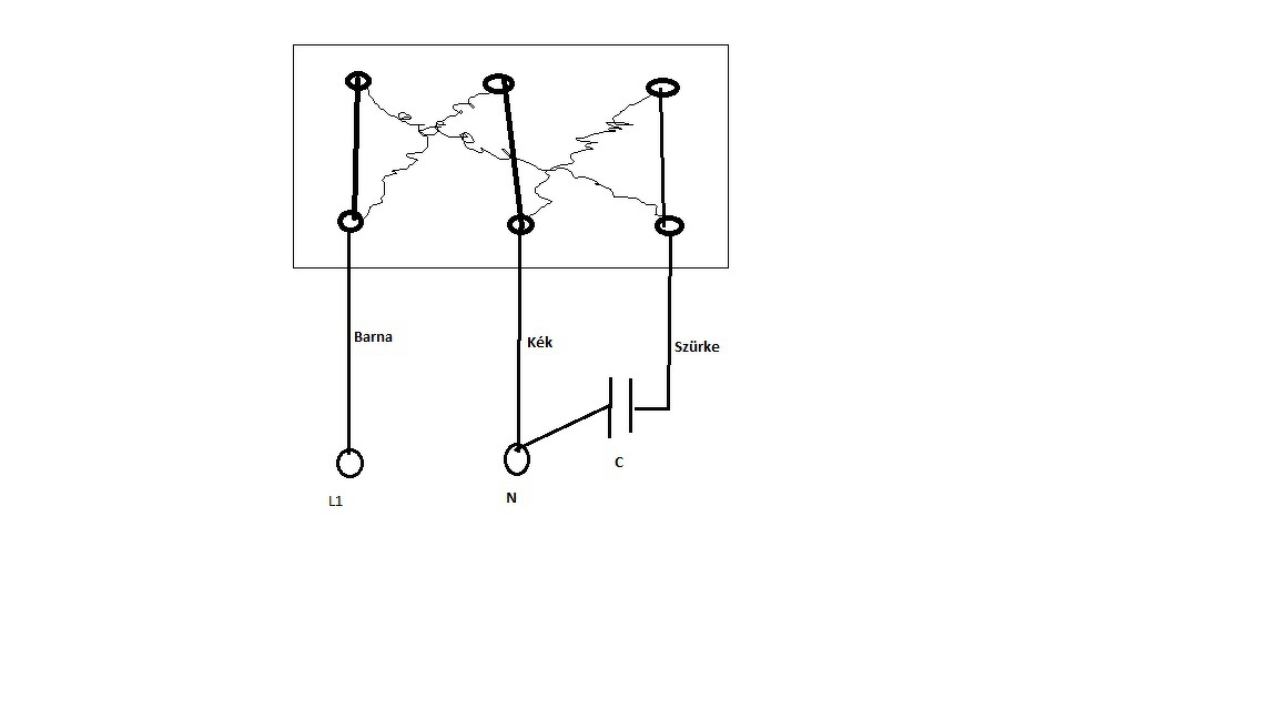

(#) VIM válasza BNorbert hozzászólására (») Márc 29, 2020 /
Szia! Szerintem így kösd be ahogy a képen mutatom. Csak a betápot kell átkötnöd a nyíllal jelölt helyekre. Remélhetőleg a szürke színű kivezetések a főfázis tekercs kivezetései és a kék a segédé. Ha megtennéd hogy leellenőrzöd az ellenállásaikat de ha nem volt még újra tekercselve akkor így jónak kell lennie.
köszönöm mingyárt átkötöm igy akor és tesztelek
Átkötötem ahogy irtad de viszont igy se indul el csak bug a motor
(#) Gafly válasza BNorbert hozzászólására (») Márc 29, 2020 /
Vastagságból itélve inkább a két kék a főfázis, a két szürke meg a segéd.
De ahogyan VIM mester is mondja, elő az ellenállásmérőt.
Bal oldali kék/fekete meg talán kapcsoló (vagy gomb).
Az inditó relének a vastag fekete/piros meg a főfázissal kellene sorba lennie, a szürke lenne talán a segésfázis, de akkor meg nem lenne eldugva bekötetlenül.
Vagy direkt van bekötetlenül, és át van alakitva relé helyett inditógombosra.
Akkor jogos ha csak búg. Ekkor nyomd meg a gombot (ha nem kapcsoló). De ne búgasd sokáig, mert sokba kerül ám a tekercselés...
Mérjél ellenállásokat, valamint még több fénykép...
Minden kábel rávolt kötve most lekötötem róla minden és várom hogy kösem be ujbol az egészet kék kábel a vastagab a szürke vékonyabik
