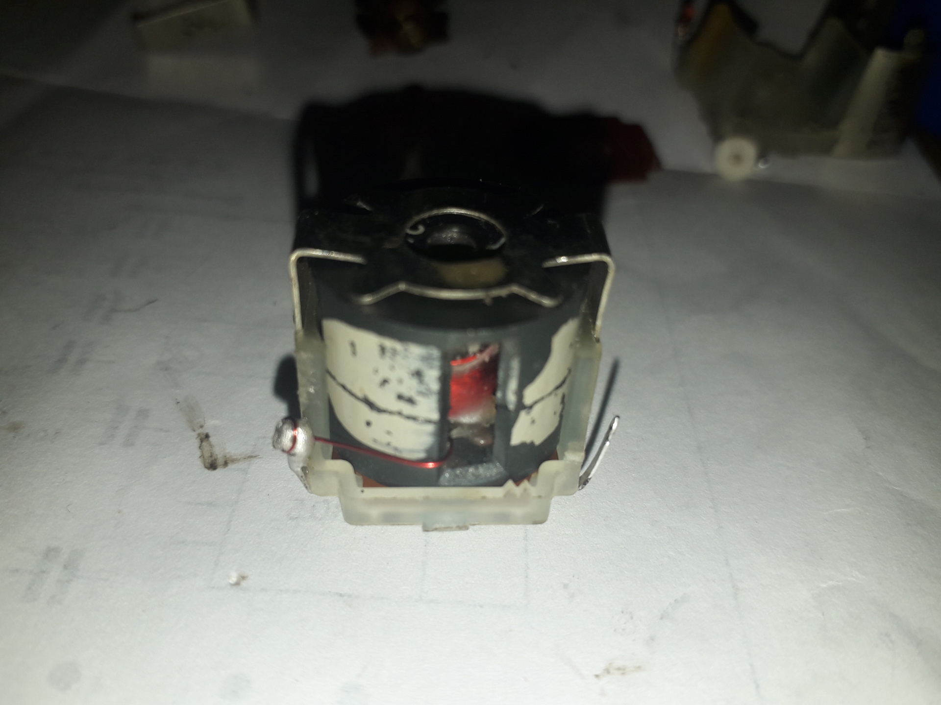

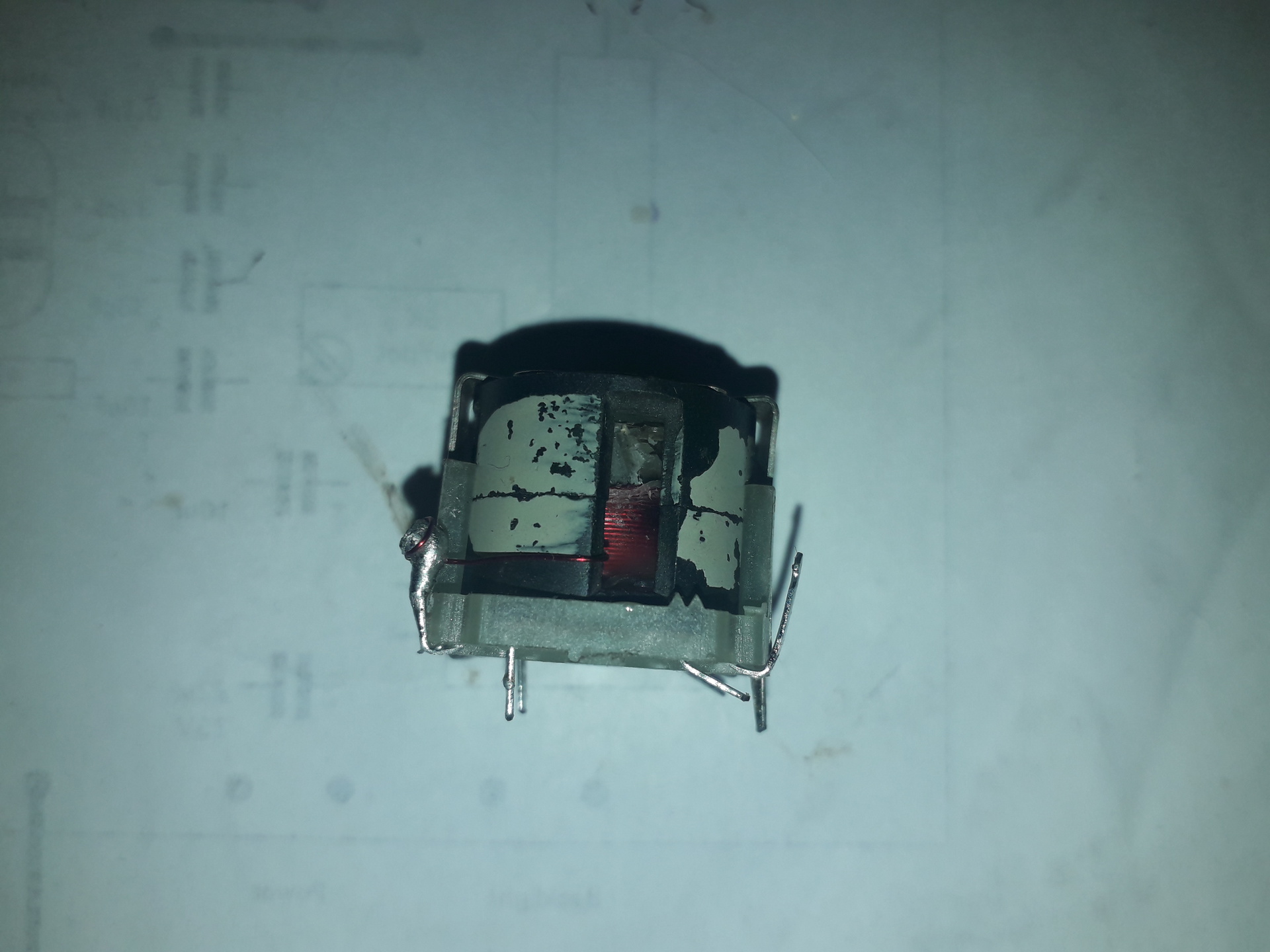

A héten megkaptam a fazékvasam. Amit ezúttal is köszönök fórumtársunknak!
Már csak el kell készítenem valahogy. Milyen ármérőjű huzal lenne a megfelelő?

Amiből a megfelelő menetszám belefér..( annál nagyobb a jósága, minél vastagabb ) - ki tudod számolni, hány menet kell ( ha elfelejtetted volna, 20 menet ) ).

Rendben. Különben tekertem már rá 20 menetet, a nem hiteles LCM2 165 uH-t mutatott CuZ 0,4 mm-es huzallal. De persze be kellett volna forrasztanom a régi induktivitás helyére, megnézni, hogy alakul a freki.
Ha rátekerem rögzítsem a huzalt pl. lakkal?

Akkor rögzítsd csak a huzalt, ha már tuti minden. A két fél fazék rögzítése az érdekes, a tiszta felületek ( nem csiszolás ! ) és a "kerületen" szorítsd, ne középen. A huzal esetleges mozgása úgyis lehetetlen gyakorlatilag..

0,3-as, egy sorban tekercselve.
A vascsavart dob el jó messzire , és a hangoló mag sem kell bele!

Nem azért mutatott 165µH-t mert benne volt a csavar a vasmag közepében?
Ja, és ha a huzal rögzíteni akarod, akkor ne lakkal, mert az eléggé növeli a menetek közötti kapacitást, hanem használj pl. egy sima fehér gyeryát, úgy hogy az olvadó gyetrtyaviaszt (ami valójában paraffin) a huzalra csepegteted. Ez még az URH-ra (100MHz) készült tekercseket is alig húzza el, 0.5MHz környékén biztosan nem okoz gondot.
És ahogy István is írta, egy sorban legyen a tekercs lehetőleg, és nem több rétegben. Ha nem fér el egy sorban akkor a két sor közé paraffinnal átitatott papír szigetelés...

Nem azért , lehet több menet volt rajta, mint 20.
Elkészítettem, 0,3mm CuZ huzal, 20 menet. A multiméter (Holdpeak) 100uH mutat, a hitelesítetlen LCM2 mérő pedig 91.75uH.

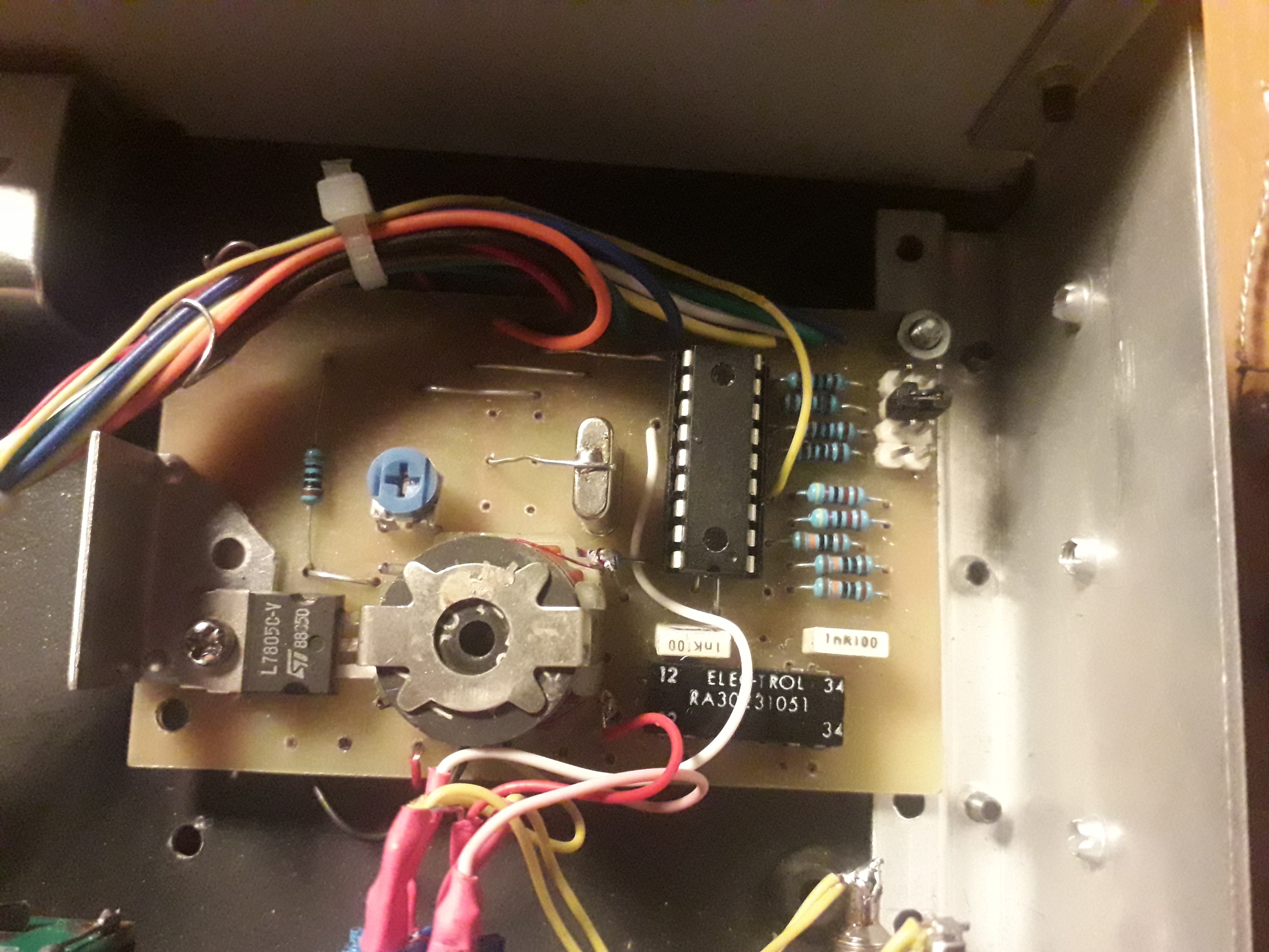

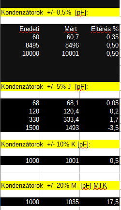

Beépíttetem a tekercset. A freki 53722, stabil. Elkészítettem néhány kondenzátor mérését is, a lenti képen látható táblázat mutatja az eredményeket. Hát... Persze folytatom, majd más kondikkal is.

Igen érdekes a százalék számítási módszered. Hogy jöttek ki azok az értékek?
Nekem ezek az értékek jöttek ki.
(#) sany válasza Pioneer hozzászólására (») Márc 14, 2020 /
Átlagos eltérés függvény.

Ugye nem akarod azt mondani, hogy nem tudsz százalékot számolni??
60 -> 60,7
60,7 / 60 = 1,0116 tehát ennyi az arány, ennek a 100 szorosa a %
Tehát a 60,7 a 60-nak 101,16%-a. Mivel a 60-at tekintjük 100%-nak, az előbb eredményből 100%-ot levonva megkapjuk, hogy 1,16%-al több a 60,7 mint a 60...

Jaj, de régen volt már. Akkor túlbonyolítottam. Èn úgy számoltam, hogy 60/60,7-1 valahol ezt találtam.

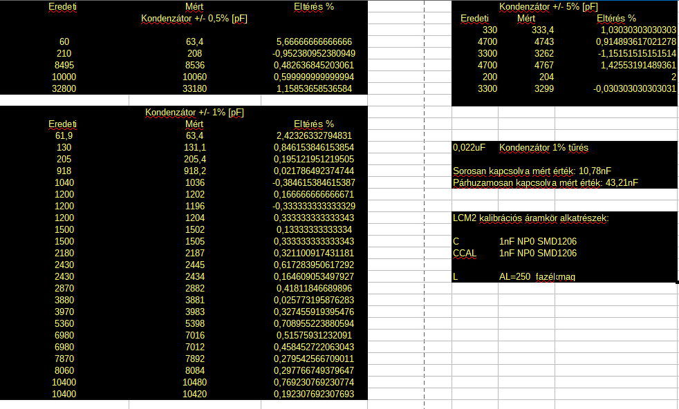

Még egy kis kondi mérés. Most már remélem jó képletet használtam.
Kísérleteztem is. Az MKT kondikat kicseréltem SMD NP0 1nF SMD1206 kondikra. A mérőfreki nagyon stabil lett, 52776.

Kis értékű kondenzátorokat nem lehet mérővezetékkel és csipesszel nagyon pontosan mérni, mindig lesz pár pF eltérés a tényleges értéktől, mert a nullázásnál és a mérésnél nem ugyanaz lesz a vezetékek és csipeszek távolsága, geometriája...
Ilyenkor fix mérőterminálon kell mérni! Valamilyen fix foglalatban, közvetlenül a mérőbemeneten, mérővezeték nélkül.

Az mondjuk elég fura, hogy a 60 piko körüli értéknél a 0,5%-osnál 5,6% az eltérés, a pontatlanabb, 1%-osnál meg csak 2,4%. Ahogy előttem is írták, a kisebb értékeknél nem lehet mérővezetéket használni, mert ahányszor mérsz, szinte minden alkalommal más más értéket fogsz kapni a mozgó, tekergő drótok miatt. Én ettől már a tervezéskor tartottam, így nem is úgy alakítottam ki, hanem csináltam a dobozra nyákból egy kis padot, amire csak rá kell nyomni a mérendő kondit. A doboz alatt van közvetlenül a nyák, a drótok a lehető legrövidebbek a kapcsoló és a nyák közt is, de ami a lényeg, hogy nem mozognak, így azzal nem hamisítják meg a mérést. Nálam a 10pF is minden mérés alkalmával 9,8pF volt, nem pedig összevissza minden érték. Akkor tér csak el, ha fordítva teszem oda, azaz a kondi fóliájának a külső fele nem a föld fele esik, de ezt látni a mért értékből is, mert ilyenkor az ujjam is elhúzza a frekit. Egy műanyag csipesszel fogva az alkatrészt ez a hiba is csökkenthető, de elég ilyenkor megfordítani a két lábat.

Ezeknél a méréseknél nincs mérővezeték és krokodilcsipesz sem. Illetve a készülékben található vezetékek vannak csak. Egy kis darab NYÁK darab van rögzítve az előlapra, és a bemenet ahhoz van csatlakoztatva. Hozzáérintve a kondikat úgy mértem. 1.2pF biztos, hogy van bekapcsoláskor, parazita kapacitás.

Azon gondolkoztam, hogy átalakítom merev drótosra a bekötéseket. Illetve kicserélem a L/C billenő kapcsolót egy jobb minőségűre.

- Ha mérés közben kézzel fogod a kondit az a kis értékeknél mindenképp meghamisítja a mérést...
- Az a kis nyák pad az smd-hez jó, feltéve, hogy nincs közel a kezed.
- Lábas jószágoknak valamilyen foglalt kell!
- Az is lehet, hogy a 60pf valójában tényleg 63 pF, nem látjuk, hogy milyen kondikat mérsz.

Megérkeztek a polisztirol kondik.
Csináltam egy összefoglaló tesztet, amiben különböző kondikat mérek. Továbbá, majd tekercseket is tesztelek.
Szerintem ennél jobbat már nem nagyon tudok kihozni az általam épített LCM2 műszerből.

A soros/párhuzamos tesztnek akkor van értelme, ha egyenként is megméred a kondenzátorokat, és nem ráírt névleges értékhez hasonlítod az eredményt!
