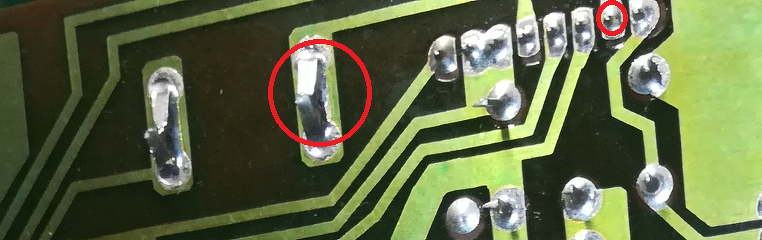

(#) árpád30 válasza antiktelefon hozzászólására (») Márc 15, 2020 /
most csináltam olyat hogy a B4 és a c1 sípol. A B7 és C2 sípol.

(#) alfa008 válasza árpád30 hozzászólására (») Márc 15, 2020 /
Szükség esetén a csatlakozók körül kicsit kapard le a lakkot, és forrasz hozzá. A pirossal karikázott forrpontoknál hány Ω mérhető, a C1-hez képest?
a nyák also részére kondolsz?
(#) alfa008 válasza antiktelefon hozzászólására (») Márc 15, 2020 /
Igen, teljesen igazad van! A rajz HC95-öt is hibásan HC35-nek írja.
