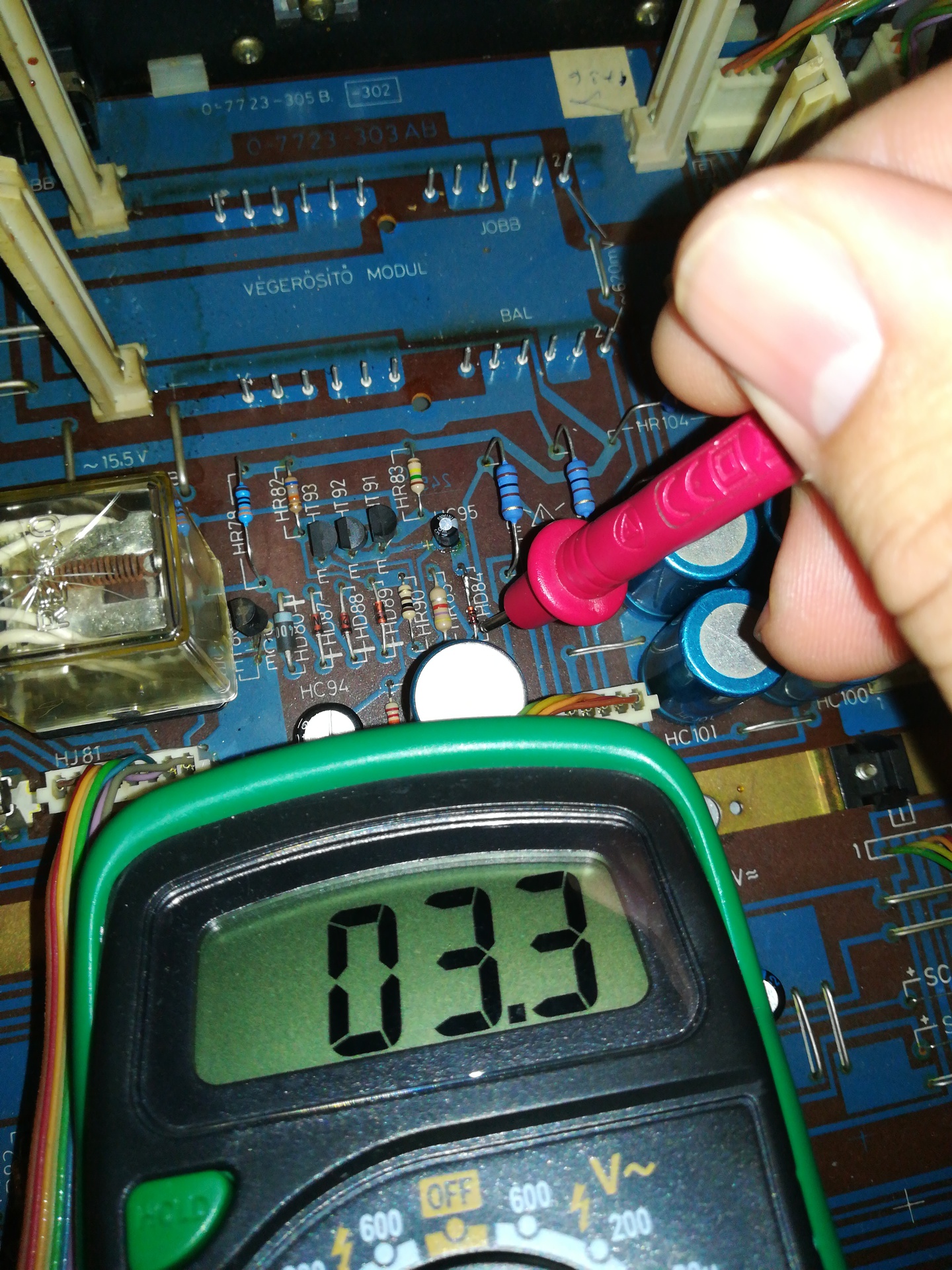

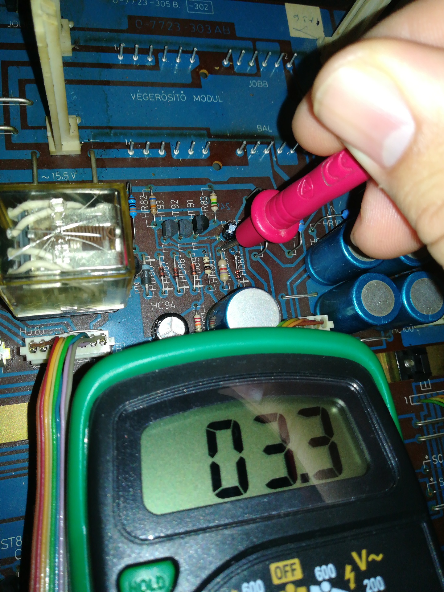

Az ND84 merre találom mert csak HD84-et találok.
(#) alfa008 válasza árpád30 hozzászólására (») Márc 15, 2020 /
Elnézést, elírtam. A HD84-re gondoltam. Értelem szerűen itt ugyanannak a 3.3V-nak kellene lennie, mint HR79 egyik felén. Ellenőrizd! Amíg a HT91 bázisára nem kerül 1-1,3V, addig nem fog behúzni a relé.
(#) alfa008 válasza alfa008 hozzászólására (») Márc 15, 2020 /
Egyébként, amit beraktál bontott diódát ellenőrizted szakadásvizsgálóval, hogy jó e?
(#) árpád30 válasza alfa008 hozzászólására (») Márc 15, 2020 /

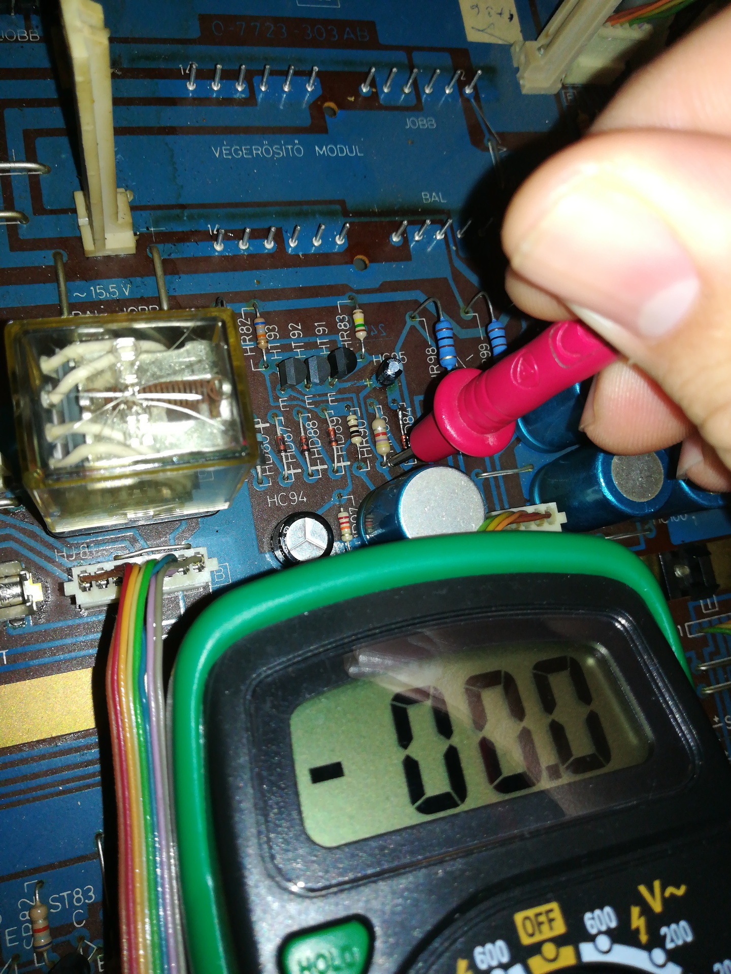

Ac állásban fotóztam. 20v dc állásban 0v és 2v dc állásban szintén 0v
Igen 688 az érték amit mutatott
Azt egy kicsit sokallom. Nekem is van rengeteg bontásból származó 4148 diódám különböző gyártóktól, azok 450-480 között vannak. Próbáld ki egy másikkal!
(#) alfa008 válasza antiktelefon hozzászólására (») Márc 15, 2020 /
Vagy a HC35-ös kondenzátort.
akkor legyen 500 alatt az értéke olyat keresek?
a kondi jó mert nem sípolt azt írtad.
(#) antiktelefon válasza árpád30 hozzászólására (») Márc 15, 2020 /
Nem azért, azt beszéljük, hogy ki kéne iktatni a koppanásgátlót átmenetileg. Tranyót ki tudod forrasztani?
Szóval:
"B4 és B7 1,2v ac" tehát a VFD nem kap elég fűtést.
DC érzékelő kör 0.042V-ot ad bázisra végfokokkal, tehát elvben azok nem adnak ki DC-t.

(#) árpád30 válasza antiktelefon hozzászólására (») Márc 15, 2020 /
sikerült kiszedni a HT91-et a b4 és b7 1,2v ac állásban a relé most behuz de a kijelző nem világit. Végfokok nélkül
A hozzászólás módosítva: Márc 15, 2020
Akkor a HT91 is hibás.
A többit feleslegesen ne cseréld. Ahogy a fórumtárs is leírta, a B csatlakozó 4-7 érkezőjén el kellene érni, hogy 3,3Vac legyen. A B csatlakó 4-es és a C csatlakozó 2 érintkezője között sípolnia kell a műszerednek, szakadásvizsgálati módban. Ugyanezt a mérést ismételd meg a C1 és a B7 között!
(#) antiktelefon válasza alfa008 hozzászólására (») Márc 15, 2020 /
Hát igen... azért az is kérdéses, hogy BC182/Ht91-et mi nyírta ki... Nagyon nem látok semmit, ami HR79-et meg tudná égetni a 27k-val... full 35V sem tudná elégetni. Márpedig elég szenes volt.
Én sem tudom. A HD84-es N125 dióda halála is érdekes számomra.
A B4 és C2 nem sípol 190 az érték ahol meg áll.
A B7 és C1 nem sípol 190 az érték ahol meg áll
