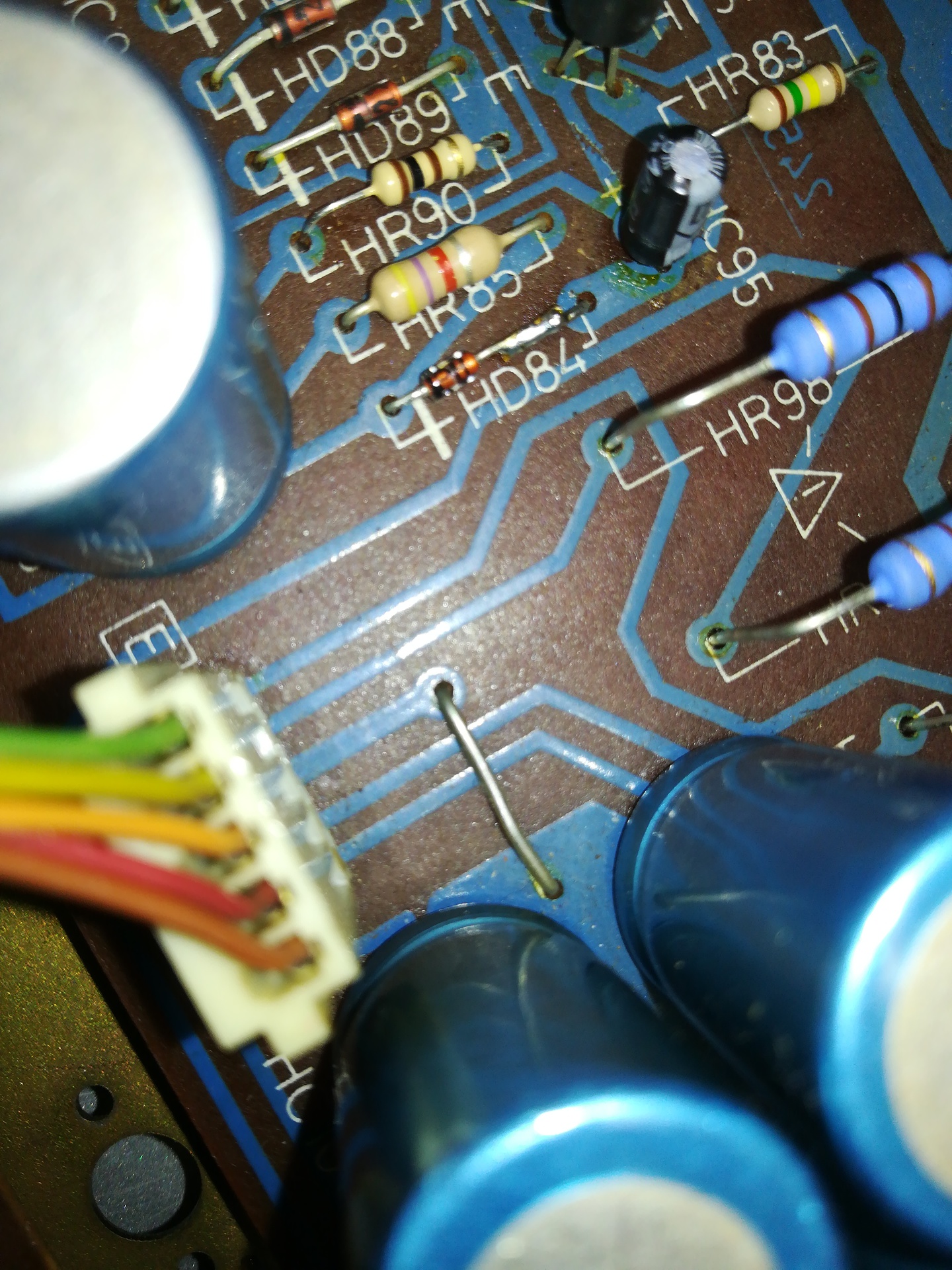

Az ND84 merre találom mert csak HD84-et találok.
Elnézést, elírtam. A HD84-re gondoltam. Értelem szerűen itt ugyanannak a 3.3V-nak kellene lennie, mint HR79 egyik felén. Ellenőrizd! Amíg a HT91 bázisára nem kerül 1-1,3V, addig nem fog behúzni a relé.

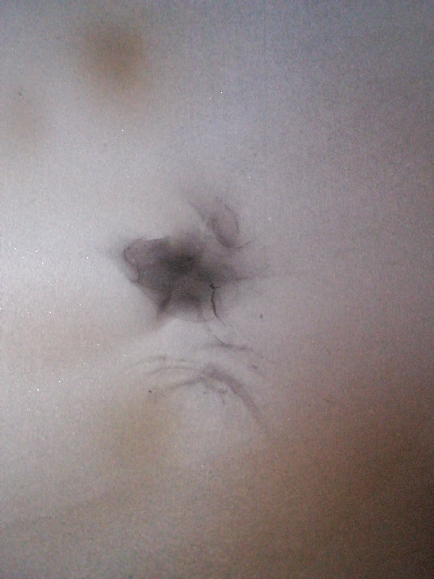

596-ot mutat nekem a maxwell kicsit merülő akkuval, szerintem nem a dióda lesz a gond 79-es ellenállás az egyik képen cseréltnek tűnik, némi korábbi égésnyommal.
1.2V ac fűtés már érdekesebb dolog, trafón megvan a 3.3V, aztán a VFD csatijára már eltűnik? Nagyon méréshiba szagú. A hozzászólás módosítva: Márc 15, 2020

igen cseréltem mert az előzőt szét égette a burkolat tetején is megjelölte.

Jó néhány ellenállás cseréltnek tűnik, nekem is. A relé tekercsével soros 330Ω-os ellenállás 0,6W-os nak tűnik, ami kevés lesz oda.

Emitter ellenállások is cserélve vannak, ezek alapján lehet az egész végfok szenes... De legalább dc-t nem ad
én csak a HR79-et cseréltem és a kondikat mást nem én már így kaptam.

B4 és B7 KÖZÖTT ac-t még egyszer ellenőrizz, 3.1V-nak kéne lennie. Nagyon nagyon sok minden cserélt ebben a készülékben, ha összetett hibáról van szó, ez így elég szenvedős lesz. A hozzászólás módosítva: Márc 15, 2020

Hát igen... azért az is kérdéses, hogy BC182/Ht91-et mi nyírta ki... Nagyon nem látok semmit, ami HR79-et meg tudná égetni a 27k-val... full 35V sem tudná elégetni. Márpedig elég szenes volt.
