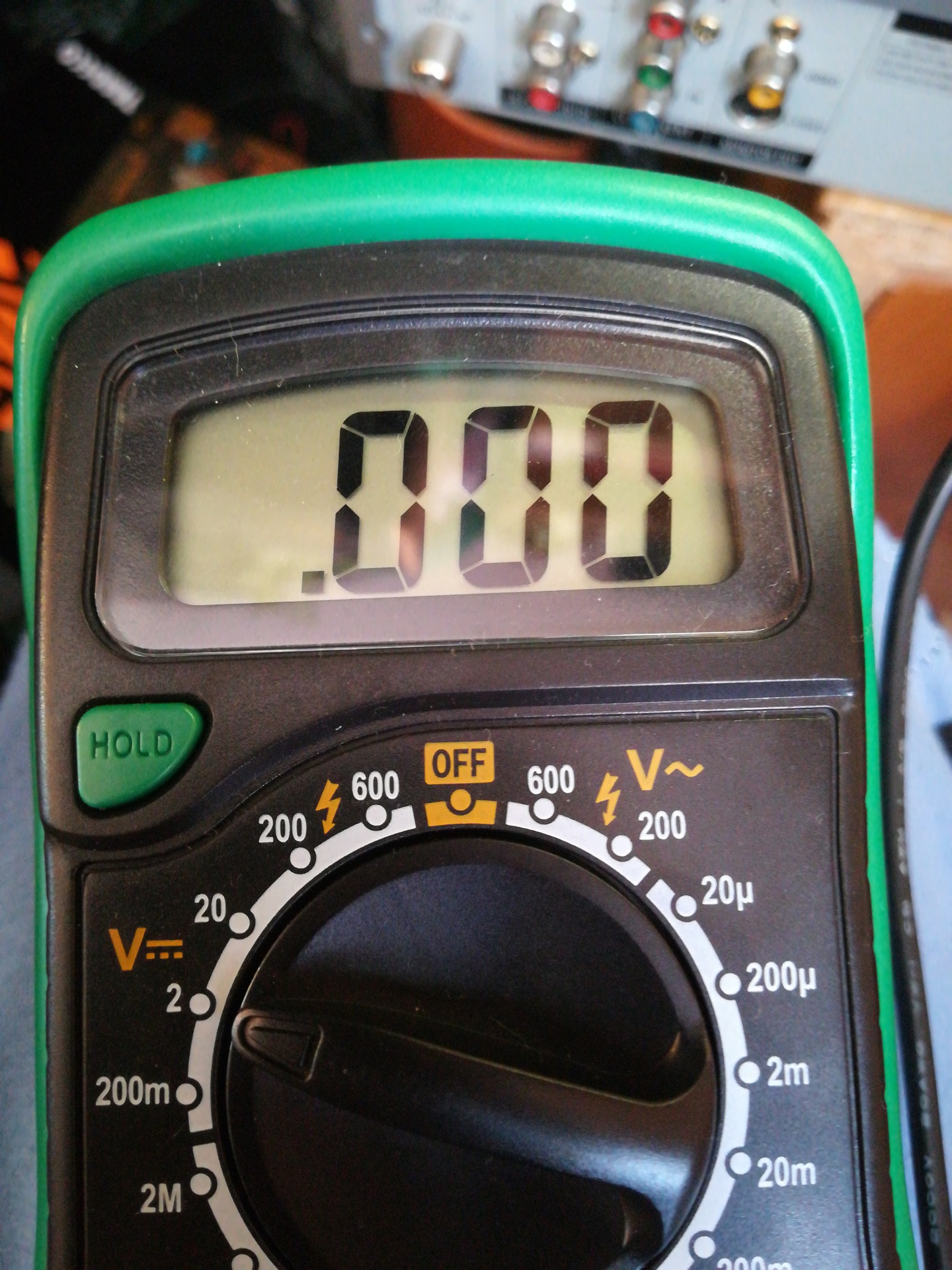

Illetve kijelzőnek világítania kéne, testhez képest B 1 csatlakozón mit mérsz? B4 és B7 között mérsz AC~ állásban 3.1V-ot?
Következőnek HR79-en mérj bekapcsolva fezsültséget, a két lába között.

(#) alfa008 válasza árpád30 hozzászólására (») Márc 15, 2020 /
Ellenőrizd 20V, majd 2V állásban, hogy az ND84-es dióda katódjára kerül e váltófeszültség. Fontos! A műszered itt váltófeszültség merésre kell állítanod, mert az ND84 katódján váltó feszültség van.
(#) árpád30 válasza antiktelefon hozzászólására (») Márc 15, 2020 /
B1 dc állásban 34v ac állásban 72v.B4 és B7 1,2v ac állásban a HR79 mérését fotóztam ac állásban mértem
