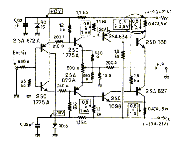

Ebben a kapcsolásban melyikek bemeneti emitterkövető tranzisztorok?
Azok amik közvetlen a végtranzisztorok előtt vannak (2SA634 és 2SC1096) ?
(#) Imi65 válasza hapro hozzászólására (») Jún 4, 2008 /
Hát, azok éppen nem emitterkövető beállításban vannak. A bemeneti emitterkövetők azok, amelyek a bemenettel közvetlen kapcsolatban vannak. (2SA872A, 2SC1775A)

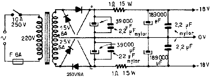

Evvel a Hiragával, ill. a tápegységével kapcsolatban lenne egy kérdésem. Miért asszimetrikus a szekunderfeszültség, és hogy jön ki 18VDC a végén

(#) hapro válasza szamóca hozzászólására (») Jún 4, 2008 /
Van ajánlott nyákrajza is a végfoknak, az amit a szerző tett közzé, ezt megrajzoltam sprintbe, he kell felrakom, bár most egy saját módosítottat szeretnék építeni, mert tanácsolták, hogy a bemetneti emitterkövetős tranzisztorokat tegyem a hűtőbordára, hogy hökapcsolat legyen a végtranyók és azok között, a könyebb nyugalmi áram és kimenő DC beállítása miatt. Egyébként van még egy-két mások által tervezett nyák rajzom is.
A tápegység szerintem nem asszimetrikus, csak nagyon el van írva! (15/25), tökéletesen szimmetrikus, én legalábbis olyanra építettem, és tökéletesen működik vele. A rajz amit felraktál szerintem teljesen szimmetrikus, egyébként én is az szerint építettem a tápot.

Úgy topológiailag mit jelent az hogy emitterkövető kapcsolás?
Azt jelenti, hogy a bázis a bemenet, és az emitter a kimenet. Úgy is nevezik ezt a kapcsolástechnikát, hogy földelt kollektoros.

OK így már érthető, hogyha elírásról van szó. :yes:
Csak ezen az elírt rajzon még a szek. tekercsek középleágazása is a rossz értékeket sugalja, +az áramterhelések is el vannak írva.

hiraga.LAY
(#) szamóca válasza hapro hozzászólására (») Jún 4, 2008 /
A szimmetrikus felépítésen kívűl nem látok egyenlőre semmi különöset igy elsőre, de majd jobban átnézem.
