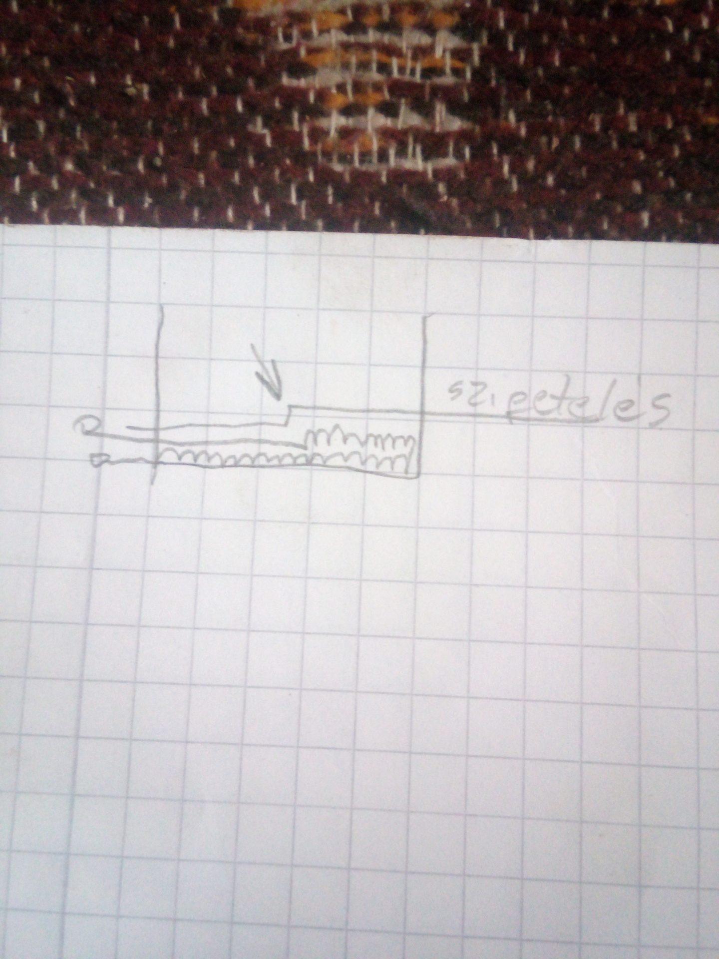

(#) jani1987 hozzászólása Jan 30, 2020 /
Tekercseléshez kérnék tanácsot. Gyakran megesett, hogy a tekercselés nem a sor végén ért véget hanem valahol közben. A következő huzalnál ezen a végponton kellene átesni anélkül, hogy a menet össze csúszna. Mit tanácsoltok? Próbáltam érthető rajzot készíteni.
(#) Ódenka válasza jani1987 hozzászólására (») Jan 30, 2020 1 /
Például így.
(#) Elektro.on válasza Ódenka hozzászólására (») Jan 30, 2020 / 2
A Tanulság az, hogy nem szabad azonnal reagálni egy hozzászólásra.
Meg kell adni az időőt a z esetleges módosításra.
Legközelebb kivárom.
(#) Ge Lee válasza jani1987 hozzászólására (») Jan 30, 2020 /
Két lehetőséged van. Az egyik, hogy hézagosan tekersz, hogy az a fél sor kitöltse a cséve szélességét (műszakilag úgy lenne jó). A másik, hogy kitöltöd szigetelőanyaggal a sor megmaradt részét, esetleg ha nem lesz ott meleg akkor hasonló átmérőjű damillal végigtekered, de a szigetelőanyag a korrekt.

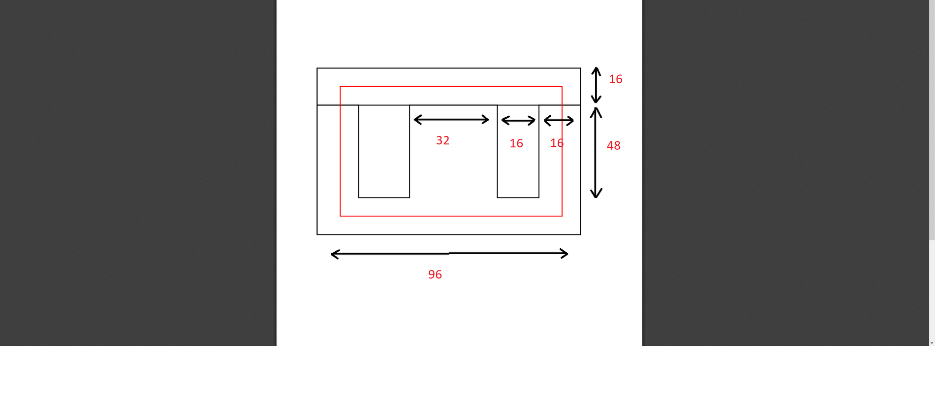

(#) sebestyen_ferenc hozzászólása Ápr 9, 2020 /
Jo napot!
Van egy EI típusú transzformatorom mag mérete 32x51,5.Kérdésem az lenne, hogy nem tudom EI lemeznek a számat,táblázatban is néztem, de nem találtam meg. Csatolok egy képet a lemez adataival feltüntetve.
(#) pucuka válasza sebestyen_ferenc hozzászólására (») Ápr 9, 2020 /
Talán picit számolni is lehetne, kellene.
Megnézed, hogy mekkora a pakett vastagság, azt elosztod a lemezek vastagságával, és máris megvan, hogy minimálisan hány lemezre van szükséged.
De ha kicsit figyelmesebben olvasod a táblázatodat, benne van, hogy hány lemez kell 0,35, és 0,5 mm lemezvastagság, és szabványos vasmag keresztmetszet esetén. Ha nem szabványosra készíted, számolni kell.

(#) Alkotó válasza pucuka hozzászólására (») Ápr 9, 2020 /
Csak találgatok, de azt feltételezem, hogy a kérdező nem a lemezek darabszámát keresi, hanem azonosító számot, ami alapján a táblázatát felhasználhatná a méretezéshez (csak a táblázatában pont ez a lemez nincs benne).
(#) Ge Lee válasza sebestyen_ferenc hozzászólására (») Ápr 9, 2020 /
Hiszen magad mérted meg, az egy EI96. Hogy mennyire szabvány egyébként az részletkérdés, mert mára ahæny gyártó annyi szabvány. De, alapvetően a hosszabbik oldal mérete hordozza a típus jelölését, ha 75mm lenne akkor EI75-ös vasmag lenne. Amúgy meg teljesen mindegy hogy milyen táblázatban van vagy nincs benne az adott méret, mert nem az képezi a számítások alapját.

(#) erbe válasza sebestyen_ferenc hozzászólására (») Ápr 9, 2020 /
Ez valamelyik HGL fojtó magja. Most nincs kedvem felmászni a padlásra megmérni, ott még van néhány.
Talán a 125-ös, de a csomagvastagság több.
