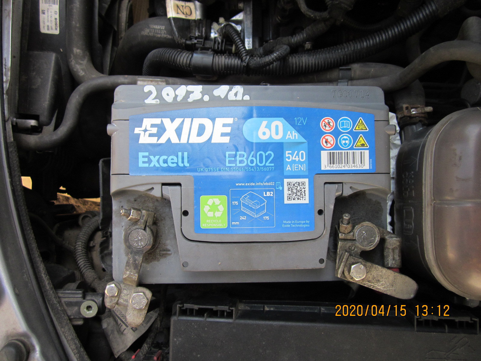

Nos, végére értem a nagy hibafelmérési procedúrának. Először a hűtővíz csepegés:
Nagyon úgy tűnik, hogy a termosztátnál csöpög. Már mielőtt beépítettem, gyanús volt az O gyűrű, mert vékonynak találtam. De gondoltam, az ezzel foglalkozó mérnök, csak tudja mit csinál. Tévedtem. Az sem biztos, hogyha megpróbálom a tömítést kijavítani akkor jó lesz. Ugyanis alatta van egy acél cső, és nem vagyok biztos benne, hogy az a cső (ponosabban a falsni) nem akadályozza abban, hogy normálisan a helyére menjen. Nem az eredeti acélcsővel van a baj, hanem az utángyártott termosztát fejjel. Eleve nem olyan volt mint az eredeti. A vezetéktartó Z alakú lemezt is egyenesre kellett kalapálnom, mert az utángyártott alkatrész valahogy 90°-al el volt fordulva, és lehetetlen volt beszerelni. Mára elég volt, ezt majd holnap folytatom.
Végigmértem az összes biztosítékot:
Az első biztosítótáblán:
- 34-es bizti: 85mA >15 sec> 1mA
- 35-ös bizti: 600mA > 15 sec >300mA > 15 sec > 18-60mA között ugrál 0,5Hz frekvenciával > 1 perc > 5-18mA között ugrál 0,5Hz frekvenciával
- 36-os bizti: 40mA > 40 sec > 0 mA
A hátsó biztosító táblán:
- 03-as bizti: 40-140 mA 0,5Hz frekvenciával > 30sec > 0 mA
A fentieket becsukott ajtó mellett mértem úgy, hogy mindig csak az adott biztosíték helyére tettem be az árammérőt.
Utána az akkumulátor földjét szakítottam meg az árammérővel, még mindig csukva tartott ajtó mellett. Miután az áramérővel zártam az akku áramkörét a következőt mértem:
- 1,2A > 3 sec > 580mA > 30sec > 70-110mA közötti négyszögjel 0,5Hz-es kitöltéssel
Ha ezek után az ajtót kinyitom / becsukom, akkor az áramfelvétel fixen beáll 110mA-re (2-3mA-es 0,5Hz-es ütemes ingadozás van benne.)
Tanulság:
Az autó normális áramkörein/biztosító tábláján maximum 5-18mA folyik nyugalmi helyzetben.
Viszont további 95-105mA folyik állandóan valami utólag belebusnyákolt áramkör miatt. Feltehetőleg a riasztó/immobilizer lehet az álnok fogyasztó. Sajnos fogalmam sincs, honnét lehet leágaztatva. Inkább kidobnám a fenébe az egészet, ha tudnám hogyan kell, mert ez így nagyon gagyi.

Az a baj, hogy a riasztó témával eddig egyáltalán nem foglalkoztam. Nem tudom, hová építik be logikailag? Persze azt sejtettem, hogy ne a pótkerék mellett keressem ( ), azt is gondolom, hogy a gyújtás áramkört szakítja meg, és az irányjelzőt villogtatja, meg a dudát működteti, stb. De ha kiveszem a biztosítékot, akkor lehet, hogy egyáltalán nem fog elindulni a kocsi és/vagy állandóan szól a riasztó stb. Szóval, alapvető ismereteim hiányoznak.
Szkóppal még "nem vonultam fel". Ez talán a következő lépés lesz, ha van értelme. Analóg és digitális műszerrel is mértem. Természetesen a mérési hiba miatt, nem lehet szó szerint venni a leírt, mért értéket. Lehet, hogy nem 0,5Hz, hanem 0,821Hz és nem 110mA a nyugalomban lévő rendszer csúcsárama, hanem 137mA, de a lényegen ez szerintem nem változtat. Egyébként a kb. 95-105mA közötti négyszögjel kitöltési tényezője olyan 3:1 körül lehet. Tehát 1,5 sec-ig 95mA és 0,5sec-ig 105mA. Nyilván ezeknek az értékek sem pontosak, de úgy gondolom, ez a jelen fázisban nem is fontos.
Viszont egy gyors számolgatás:
- ha 100mA átlagos nyugalmi árammal számolok, akkor az ugye 0,1 Ah fogyasztás.
- egy nap alatt: 2,4 Ah
- egy hét alatt: 16,8 Ah
Ez egy 65 Ah kapacitású akkumulátornak kb. negyede. Tehát az akku kapacitás kb. 75%-ának rendelkezésre kellene állnia egy hét után, az indítózáshoz. Ezzel szemben, a teljesen feltöltött akkumulátor, 4-5 nap alatt annyira lemerül, hogy meg se nyikkan az önindító, és 5-6 nap múlva még a műszerfal sem éled fel! (Csak visszaidézem: az akku most 2,5 éves, és már 2 évvel ez előtt is ilyen volt a helyzet. Valamint akkus szakszervizben (LESTI akku), mérés alapján az akkut jónak mondták.)

(#) VIM válasza elektrorudi hozzászólására (») Ápr 15, 2020 / 1
Ne haragudj de én ezért az akkuért .... Persze ez csak az én véleményem és még egyszer elnézést de ha megbízható akkut szeretnél a kocsiba akkor az itt kezdődik. nekem bevál
(#) elektrorudi válasza VIM hozzászólására (») Ápr 15, 2020 /
Nem haragszom, sőt köszönöm az info-t. Úgy látszik azonos márkát használunk, csak más típust. Ha legközelebb veszek, megpróbálok ilyen carbonosat venni.

Heuréka! Megvan a kb. 20mA-es ugrálás forrása. A kormány előtt van egy "pislogó LED"
Eddig is láttam, csak nem vettem róla tudomást. Ez villog, ha kell, ha nem. Rá van kötve a tápra és kész. Már csak a maradék 100mA-t kell megkeresni, meg azt, hogy mitől merül le az akksi. Az jutott az eszembe, hogyha a riasztó szívja le, akkor megkeresem a tápját (ahogy mondtad) és beleteszek sima egy kapcsolót. A kocsi alapjában védett helyen van, tehát a riasztónak nincs sok értelme, csak akkor, ha valahol utcán parkolok.
(#) menyus válasza elektrorudi hozzászólására (») Ápr 15, 2020 / 1
Mondtam én hogy gyanus az a "négyszögjel"....

Nem a 10-20mA szívja le, hanem
- egyrészt a 90-100mA, alapáram, amire ráültetődik ez a 10-20mA
- másrészt még nem tudom, hogy mi, mert –mint a korábbi levelemben írtam– még a 100-110mA sem szívhatná le 4-5 nap alatt.
Tegnap feltettem egy fényképet, amin látszik, hogy az akksi 2017.10 havi. Tehát kb. 2,5 éves, de már két éve is pontosan így viselkedett az autó.

Az összes gyári biztosítón folyó áram mérése után azt találtam, hogy minden fogyasztó fél perc után nulla áramot vesz fel, kivéve a 35-ös biztosítékot, ami 5-18mA között mozog. Ez lehet a villogó LED(?). Érdekes, hogy a kocsi saját áramkörére kötötték. Probléma az is, hogy fogalmam sincs, hogy pl. a 35-ös biztosíték milyen áramkört táplál meg? A kapcsolási rajzon nem találok ilyen táblázatot, rajzot, utalást.
Ezen felül van a 100-110mA, ami az immobilizer lehet, és nem a fő biztosítótáblára van kötve. Szerintem, a komfortmodul (ha van benne ilyen), akkor valamelyik gyári biztosítékra van kötve, és mérhetném a jelentős áramfelvételét, ha lenne.
Most már nagyon ott vagyok, hogy EXIDE ide, EXIDE oda, ennek az akkunak lehet hatalmas önkisülése(?). Létezhet ez? Ennek viszont ellent mond, hogy mások is küzdenek ilyen problémával, hogy 1 hét alatt nullára sül ki az akkumulátoruk, és feltehetőleg nem ilyen gyártmányt használnak.
