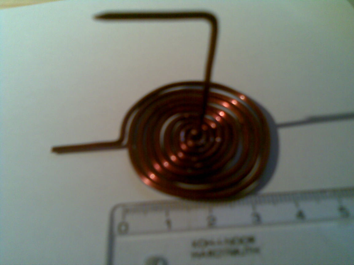

és végülis ez a pisztolypákás megoldás annyi h a drót heyére egy hosszabat rakok be ?
Amit rajzot küldtem előbb azt nézd meg!
Amúgy jó, csak az a baj, hogy az egész vezeték fűteni fog mindenhol, és a lényeg csak az, hogy egy ponton fűtsön. [off]persze a pákahegyet vedd ki[off/]
most ott az akármilyen az max 1m
Az a "fekete"vezeték legyen minnélvastagabb, a spirál,meg minnél vékonyabb.
Nem véletlenül írtam hogy az általad rajzol "fekete" vezeték legyen 6os, és a fűtőszál 1es! Az "akármilyen hosszú" itt az nem lenne jó, minnél rövidebb legyen (minnél kisebb elenállású ), a spirál meg (sokkal nagyobb ellenállású).
okés
köszi hát ezt a megoldást kicsit egyszeröbb lesz kiprobálni majd meg látjuk menyire válik be
Sok sikert hozzá!

amúgy találtam egy darabka rézdrótot aztán csináltam egy spirálszerüvalamit kicsit gyenge lett a kép minőség (telefon) ezért rosz ha a digit bátyám gépére van kötve ![]()
Tökéletes!

meg mértem és kb 0,5Ohm az ellenállása tehát az összekötö drótnak 0.1Ohm körül kéne lennie ugye?
mondjuk azt is meg lehetne csinálni h egyből ezt a spirált kötöm rá a pákára?

Közvetlenül ha rákötöd, azzal sem lessz gondja a vellernek, de én amikor vpipázom, akkor én nem nagyon, szeretem még tartani a pákát is, hosszú távon meg fárasztó! ![]()
kint volt a mühelyben egy ilyen szerkezet
na kiprobálom jó lesz-e ![]()
Spirálnál, ívesen kell kivezetni a a szálat, mert különben, eloxidálódik hamar és megszakad!
Jajj, ami még feltűnik a képen, az az, hogy zománcozott huzalnak tűnik.
Remélem nem az, mert ha igen akkor csak úgy magában üzemeltesd! (leég a zmánc, utána használahtó)
jaja jól látod zománcozot de igy legalább tudom h jó vagy nem mert elég erősen elkezdett fűstőlni aztán abba hagyta majd végig kapargatom egy késel de amugy fasszán megy csak nem tudom h menyire mehet fel a hőmérséklet
Akkor jöhet a BétaTeszt 1.0 verzió! (aztán majd jöhet a Path.)
hát nem tudom háyn fokos de a papirt meg barnitotta úgy h olyan 300°C körül van mert amikor vasalózom a nyákot és a vasalót roszul állitom be akkor ugye meg barnitja a papirt
béta teszt

Tyű, ez nagyon tetszik! Grat, szép munka (és jó ötlet(adó)! Hőmérsékletmérés meg sztem fölödleges. Rárakod, aztán meglátod, hogy működik-e.
Ez még alfa teszt volt nem? Ha jól emlékszem, a béta a bugjavítás utáni nyílvános próbaverzió (ahol kiderülnek a rejtett bugok is). Aztán lehet, hogy nem...
Kössz a gratot! De ez nem az én munkám, szerintem elklikkelted. Én az ötletgazda vagyok, és kivitelező!

Sziasztok én is kipróbáltam nekem kb 15 perc mire felfut!
Arra gondoltam hogy ez a paka 2.4V körül ad ki és ha én mondjuk 24V ot adnék neki de ennek kicsi az ellenállása és nem tenné tönkre a trafót? üdv itt avn pár kép kedv csinálónak ![]()
Tegyél rá, vékonyabb vezetőt.
(akkor jobban fog fűteni) |
