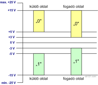

Úgy is próbáltam, 4.7 mikróssal is, 8.5 voltnál megáll a tudomány
(#) horcsab válasza Sanyesz5 hozzászólására (») Máj 3, 2020 /
Ha megnézed az adatlapját, akkor láthatod, hogy tipikus kimeneti fesz a meghajtásnál +-7V.

Előre bocsájtom vannak hiányosságom soros kommunikáció terén, van egy régi eszközöm ami 12 voltos jelszinttel dolgozik soros porton, ezzel az max232-vel a szintillesztés megvalósítható? Elképzeléseim szerint pc felé 5v-os jelszint kell, az eszköz felé 12 volt, pc-n van egy cp2102-es usb rs232 átalakító.
The characteristics of the serial port are the following:
-Type: RS232C
-Levels: high= 12v, low= -12v
-Bauds: 2400(default), 4800, 9600 or 19200
-Word length: 8 bits 单词长度: 8 位
-Parity: none
-Stop bits: 1
-Handshake: DTR/CTS only (not XON/XOFF)交换: 仅DTR/ CTS ( 不用 XON/XOFF)

(#) Bakman válasza Sanyesz5 hozzászólására (») Máj 3, 2020 /
Az a feszültségszint bőven benne van a tűrésben.

Akkor rendben, én abban voltam hogy nagyon a közelében kell lennem a 12 voltnak, olyan terminal programot sem lenne rossz találni ami tudja a Handshake: DTR/CTS módot.
