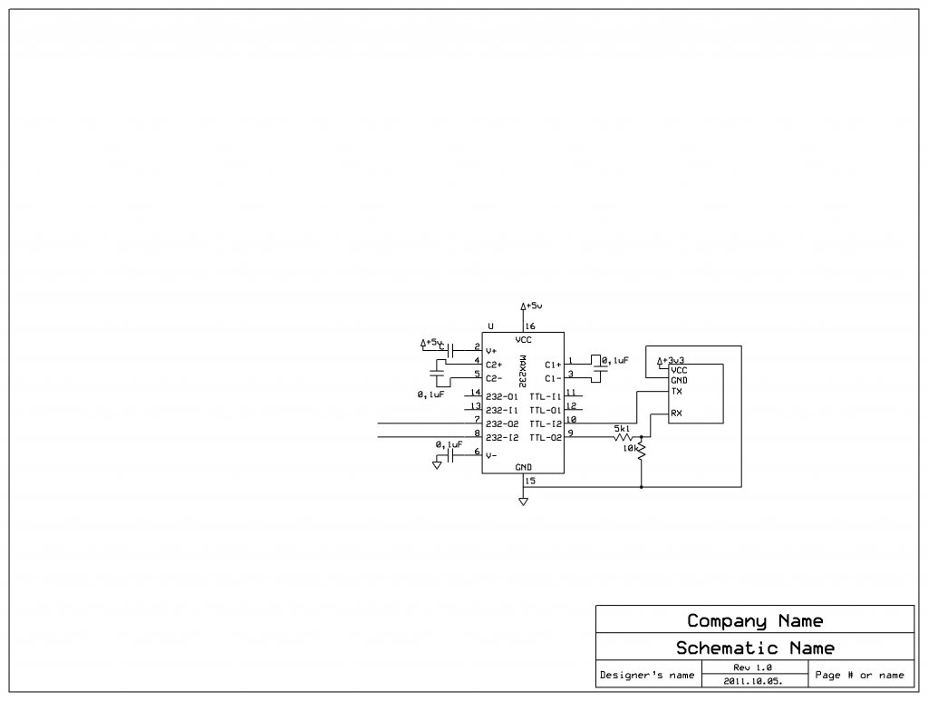

(#) zsozsoX hozzászólása Okt 5, 2011 /
Max232-höz illesztenék 3,3v-ot. Ez működne így?
(#) kzozo válasza zsozsoX hozzászólására (») Okt 6, 2011 /
Igen, működik, de elegánsabb lenne a 10k-t kicserélni egy 2,7 V-os Zener-re, az már magas szint, és azt tuti nem lépi át.
(#) Tetye válasza zsozsoX hozzászólására (») Okt 6, 2011 /
Miért nem teszel inkább MAX3232-t? az direkt ehhez van. Én az szoktam használni.
