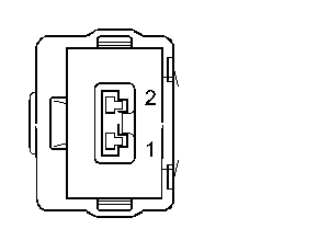

Az autohoz hiaba csatlakoztatom, nem tortenik semmi. A diag csatim 2 erintkezos, de fogalmam sincs hogy melyik szal mi, semmi infot nem talalok rola sehol, de minden kombinacioba megprobaltam mar bekotni. Viszont ha a 2-es labat letestelem akkor a muszerfali MIL lampan keresztul lehet hibakodot villogtatni, szepen ki is villogja a hibakat...
A nyakot megtisztitottam, de semmi valtozas.
(#) molnarp válasza kelemena hozzászólására (») Jún 5, 2008 /
Hát az nagy baj, ha nem tudjuk mit hova.
Itt egy kis segítség, szerintem így még nem próbáltad.
Neked használja az L szálat is, ezért a DB9-es csatiból azt is be kell kötni.
A +,- az akksiról tudod(vagy szivargyútó) lehúzni.
Itt a rajz.Remélem sikerül.
http://avtodiagnostika.ru/modules/handbooks/article.php?articleid=148
(#) molnarp hozzászólása Jún 5, 2008 /
Az 1-es az L, 2-es a K-line.
És csak a K jumper kell rá, azokat nem kell piszkálni
