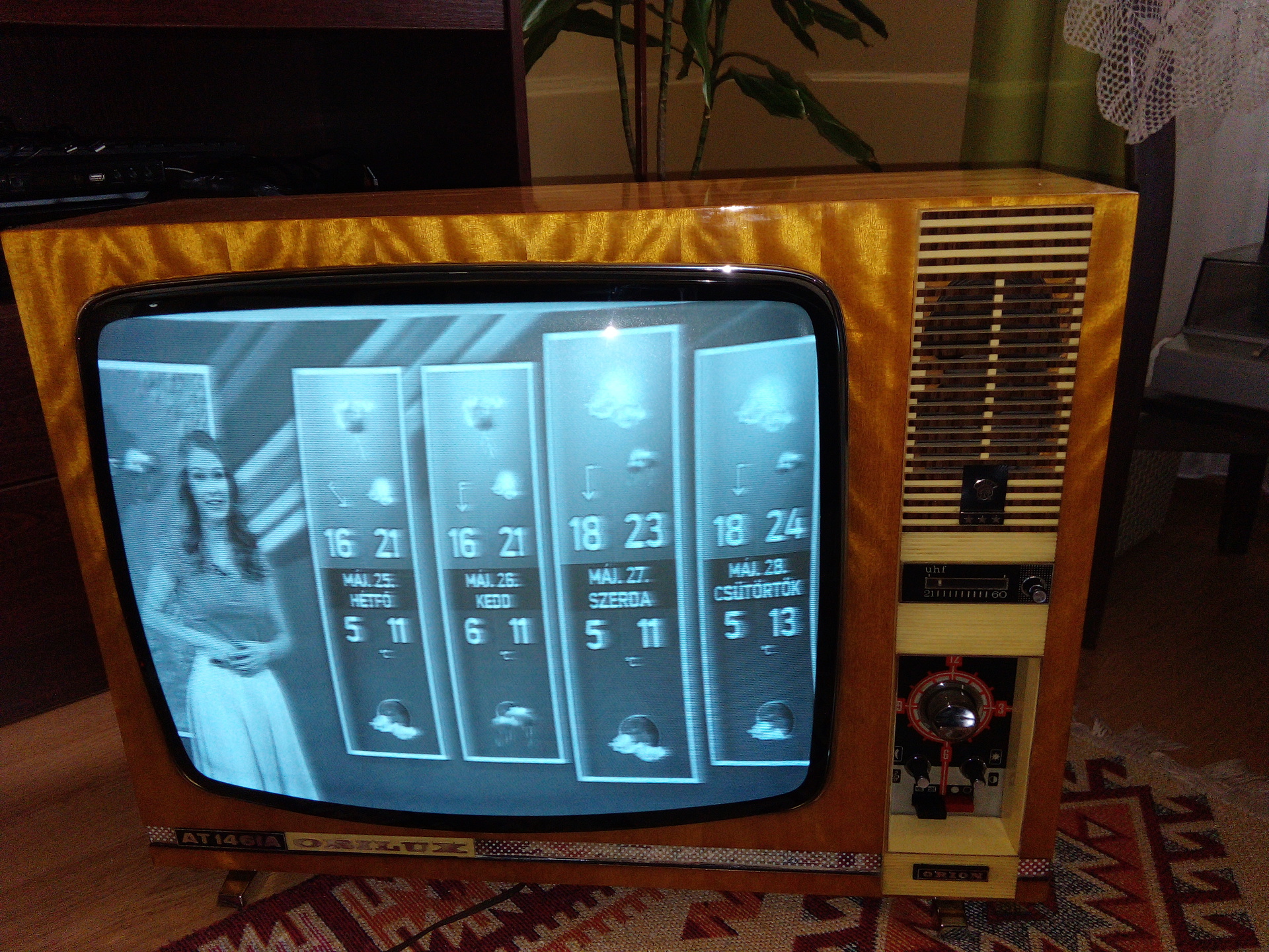

(#) tiko77 válasza tiko77 hozzászólására (») Máj 23, 2020 / 1
Közben kiderült hogy nem a dobváltó volt a hibás, hanem egy szakadt ellenállás miatt nem kapott feszültséget. A kép egész jó, viszont valami miatt a kontraszt és a hangszín nem szabályozható. Fényerő van bőven, a szabályozás első harmada után már sok is, a vége felé pedig megjelennek a visszafutási csíkok. Első körben nem találtam semmit ami okozhatja, lenne valakinek ötlete? A hangszín nem hinném hogy nagy gond, a kontraszt szabályozás jobban zavar, elsőre erre keresek megoldást.

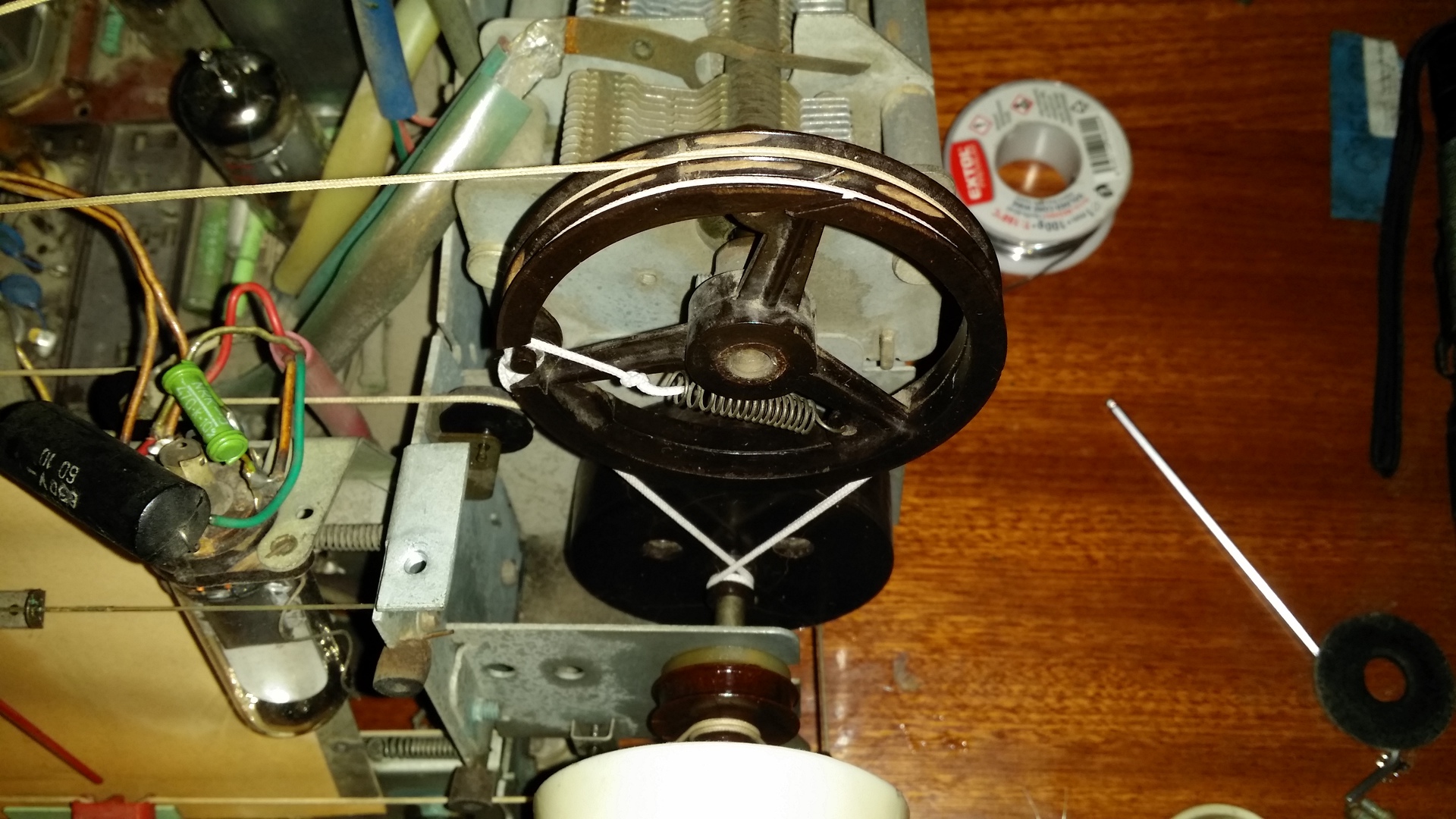

(#) Mazsika hozzászólása Máj 29, 2020 / 1
Orion AR612-est kezdtem felújítani, javítani. Nemsokkal megérkezése után, kibontottam és kezdtem tesztelni. Az állomáskereső gomb tekerésére egy pár alkalommal "végigment" az indikátor de aztán kezdett akadni és elszakadt a zsinór. Gondolom, már jól be volt állva és a mozgatásra az anyagfáradás eljutott a "megadom magam" szintig. Ma hajnalban megkíséreltem a szakadt zsinórt pótolni. Első jelek szerint sikerült.
Továbbá a mechanikai elemek kenését elvégeztem, a zsinórvezető-és fordító görgők tengelye kapott olajat, zsírt. Valamint már egy-két sávváltó csúszólapot is sikerült kiszedni és megtisztítani (meglepően jó állapotban vannak, csak kissé poros volt felülről.) Skálavilágítása működik, csövek fűtenek.

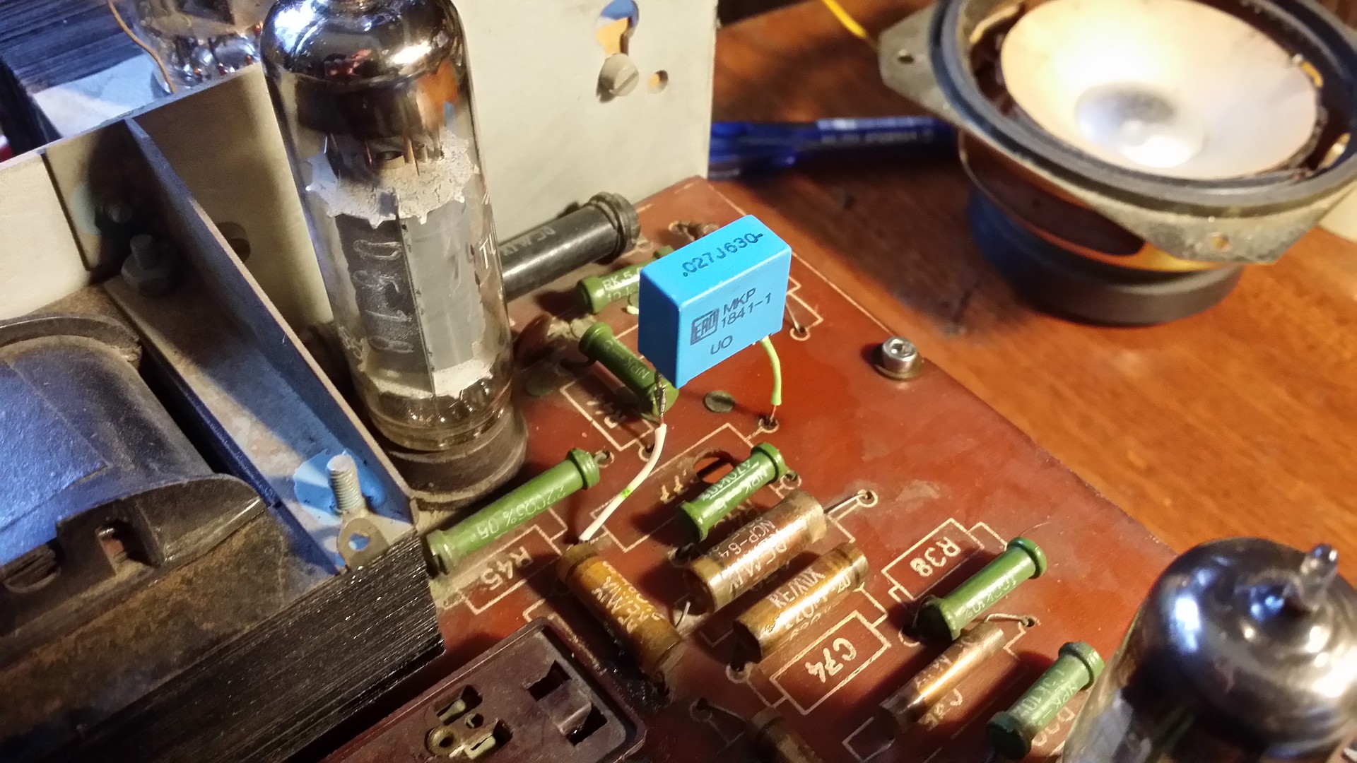

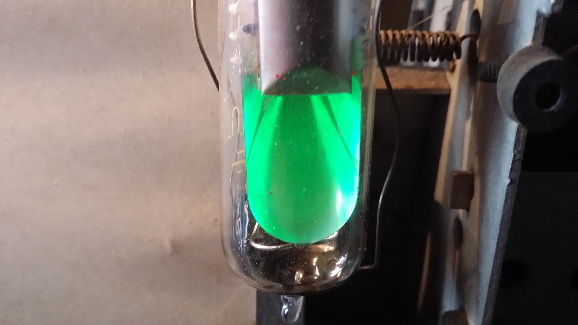

(#) Mazsika hozzászólása Máj 30, 2020 /
Orion AR612: Egész kellemes meglepetés ért, a tuning indicator cső jelez, itt-ott szélesedik a zöld sáv adókereséskor bár hang csak halk zizegés van, mindenesetre nekem ez alapján úgy tűnik, hogy az oszcillátor kör jó, a végfokkal lehet a gond. Nos, én ennek is örülök, mert ez egy egészen biztató jelnek tűnik, talán feléleszthető lesz.
(#) Mazsika hozzászólása Máj 30, 2020 / 2
Viszonylag halvány, de még szépen látható :
A hozzászólás módosítva: Máj 30, 2020
ezt az egy kondenzátort tettem be a régi helyére, és határozottan megszólalt a végfok
