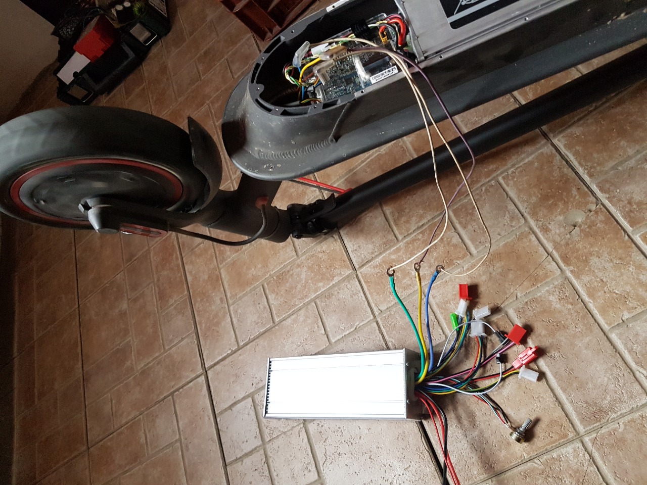

(#) Koncsar hozzászólása Jún 1, 2020 /
Szétszedtem a xiaomi 365 pro alját és a motor 3 vezetékét rákötöttem a vezérlőre. 32V feletti tápfeszen szépen elindult a motor. Van a vezérlőn egy öntanuló mód a fázis sorrend miatt is.
Megtaláltam a tolató mód csatit is. De viszont van egy piros stekker amibe van egy rózsaszín, fekete, szürke vezeték. Ez elvileg a 3 fokozat teljesítményre van kiépítve. Azt nem tudom, hogy ezt milyen módon kell bekötni. Illetve még a fékkar vezetékét keresgélem. Szívesen fogadom Ötleteiteket. Köszi szépen.
Ime egy fotó. A hall jeladót nem kérte a vezérlő.

(#) Imti válasza Koncsar hozzászólására (») Jún 3, 2020 /
A teljesítmény fokozat tudtommal a középső szál egyik, vagy másik szélsővel össze kötve aktiválódik.. tehát 1 es fokozat középső +egyik szélső, 2 es fokozat középső szál üresen hagyva, majd 3 as fokozat középső szál másik szélsővel .
(#) Koncsar válasza Imti hozzászólására (») Jún 3, 2020 /
Köszi. Akkor még marad az elektromos féknek a vezetéke. Nem tudom, hogy testelni kell, vagy valamekkora + tápfesz kell neki?
(#) Koncsar válasza Imti hozzászólására (») Jún 4, 2020 /
Szia! A generátor mód, mint efék lehet, hogy azért nem működik mert a Hall vezetékeket nem kötöttem be?
Az lehet még a Jeladó hiányából, hogy nagyon lassú fordulaton kézzel megfogom a motort, és valamelyik tekercsnél megfogja a motort, mintha odaragasztották volna. Ez mindaddig tart, míg a gázkart 0 ra nem helyezem és újra gázt adok.

(#) GPeti1977 válasza Koncsar hozzászólására (») Jún 4, 2020 /
Amelyikre működik, kezd a testeléssel, ha nem akkor 12V. A leírásban le van írva hogy milyen polaritásra fékez vagy áll meg, sőt van olyan is amelyiken mind a két lehetőség megvan két vezetékkel.
(#) Koncsar válasza GPeti1977 hozzászólására (») Jún 4, 2020 /
Sajnos nincs leírás Péter. Ha 48V os a rendszer, akkor max. 48V ot, vagy a +5 V -t tudom onnan kiszedni.
A hozzászólás módosítva: Jún 4, 2020
Próbáld 5V tal, vagy egy 9V elemmel próbaképpen, a 48V os kerékpárok elektromos rendszere legtöbbször 12V os, index, lámpák stb
